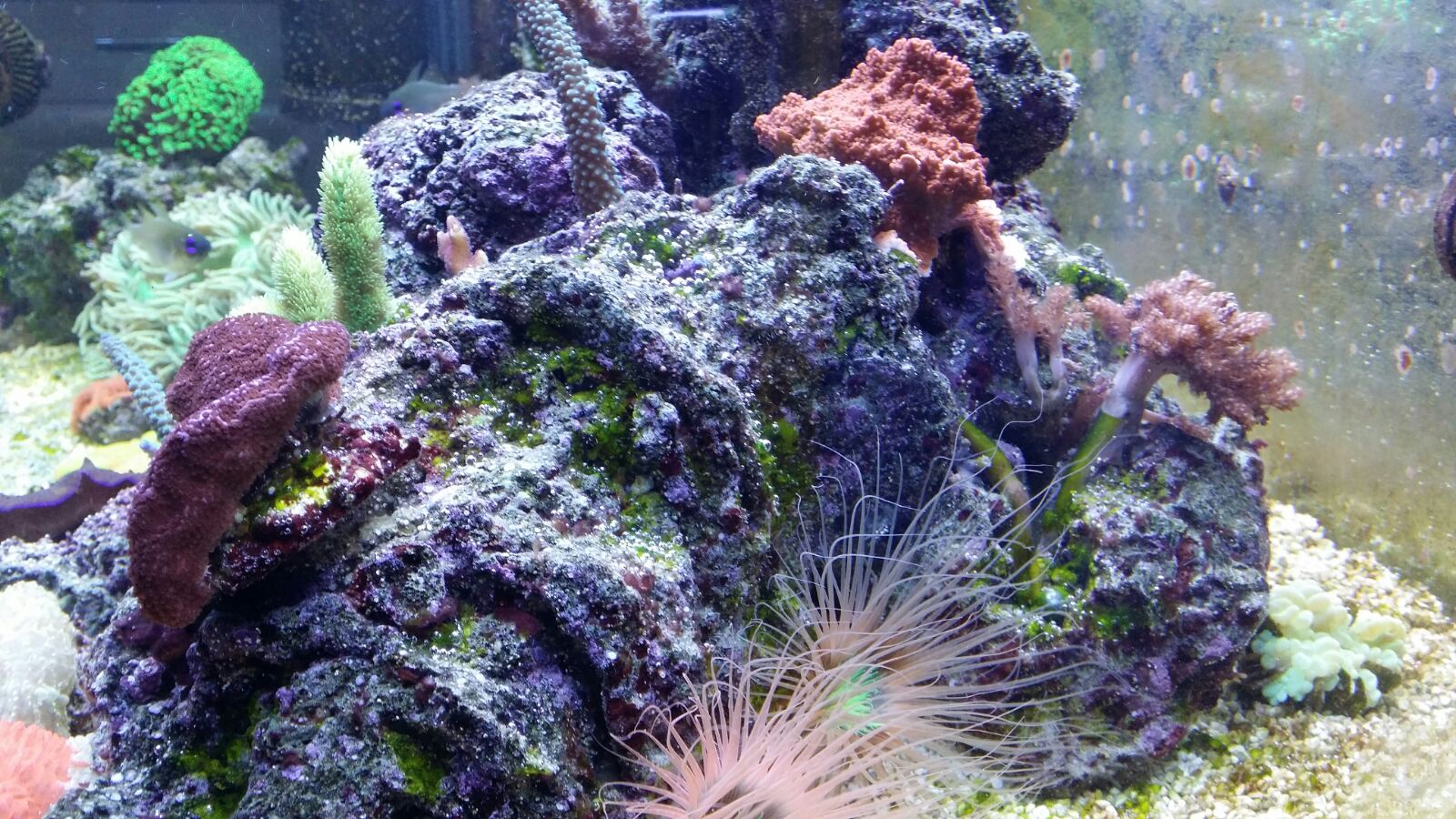

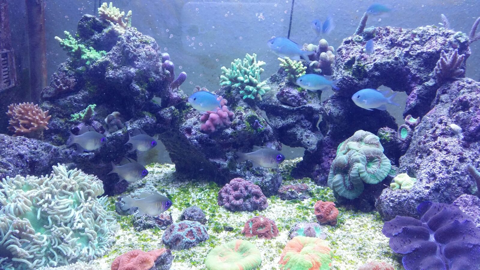

Hat jetzt ein wenig gedauert aber jetzt ist es so weit. Der Gilbert test und die Triton Analyse gehen am Montag raus.
Hoffe ein wenig Aufschluss zu bekommen warum die grünen Cyanos nicht weg gehen.
Die Korallen stehen gut aber die grünen Cyanos werden jetzt wieder mehr.
Geändert wurde nur das ich auf die Balanceprodukte gewechselt bin.
Hast du noch eine Idee Jörg was ich machen soll?
Danke Mike
