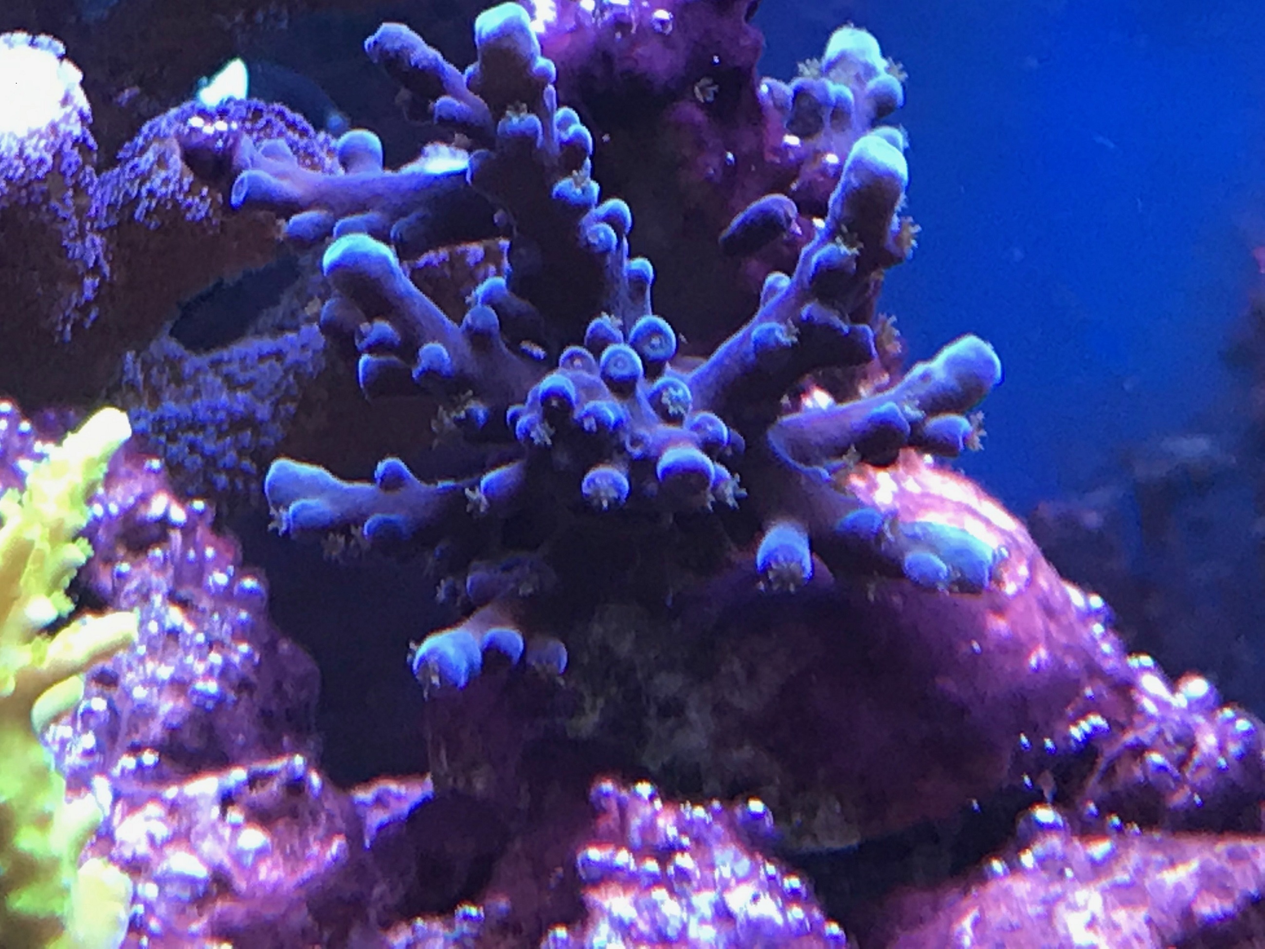

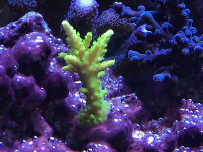

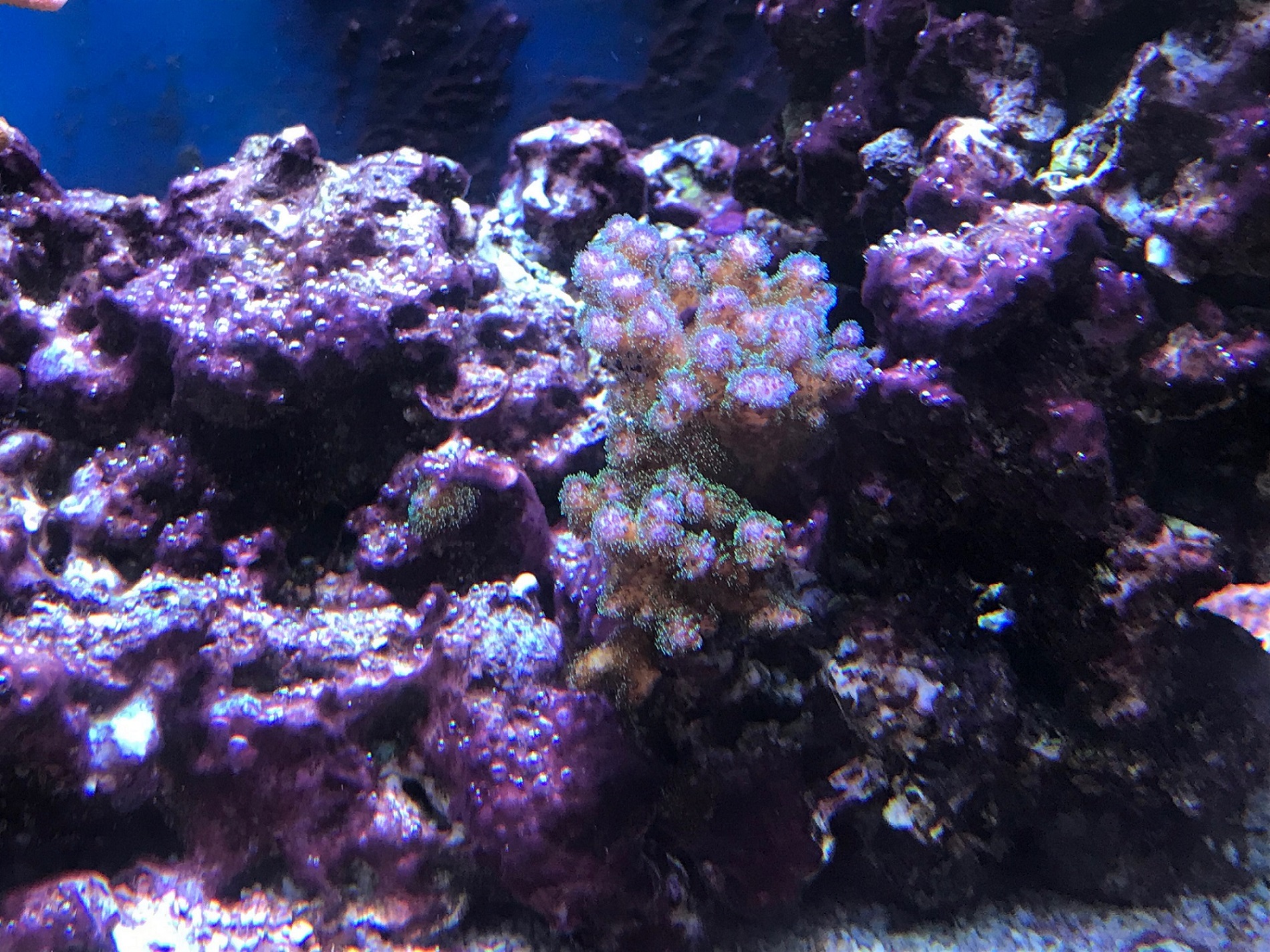

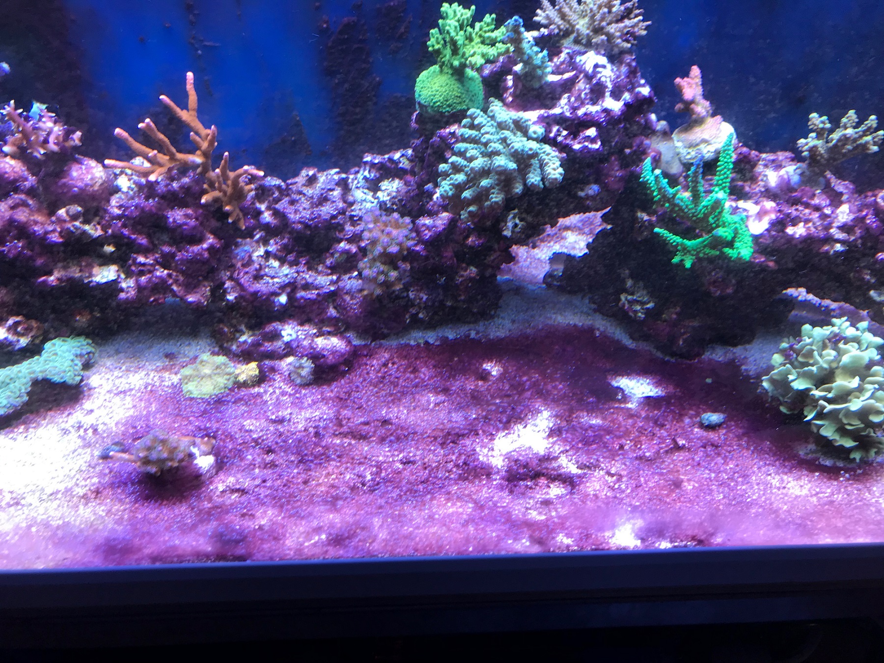

die Cyanos vermehren sich jetzt deutlich schneller. Ich habe letzte Woche abgesaugt und nun schaut es schlimmer aus wie vor einer Woche. Das macht mir ein wenig Sorgen, da wir in einer Woche in Urlaub fahren. Wir haben zwar jemanden der nach den Rechten sieht, doch er ist kein Aquarianer und wird evtl Probleme nicht erkennen.
Zu den Werten:
Sali 35psu mit Refrak gemessen
Po4 nn
No3 3
Ca 417 werden wir jetzt wieder dosieren letzte Woche wars 426
Kh 7,1
Wir dosieren weiterhin beide Start Produkte.
Ich würde morgen wieder absaugen und falls notwendig nochmals bevor wir weg sind und das beste hoffen.
Ich hänge noch ein paar Bilder an und falls jemand noch einen Vorschlag hat, immer gern!
Bis denne.
Grüße Monika

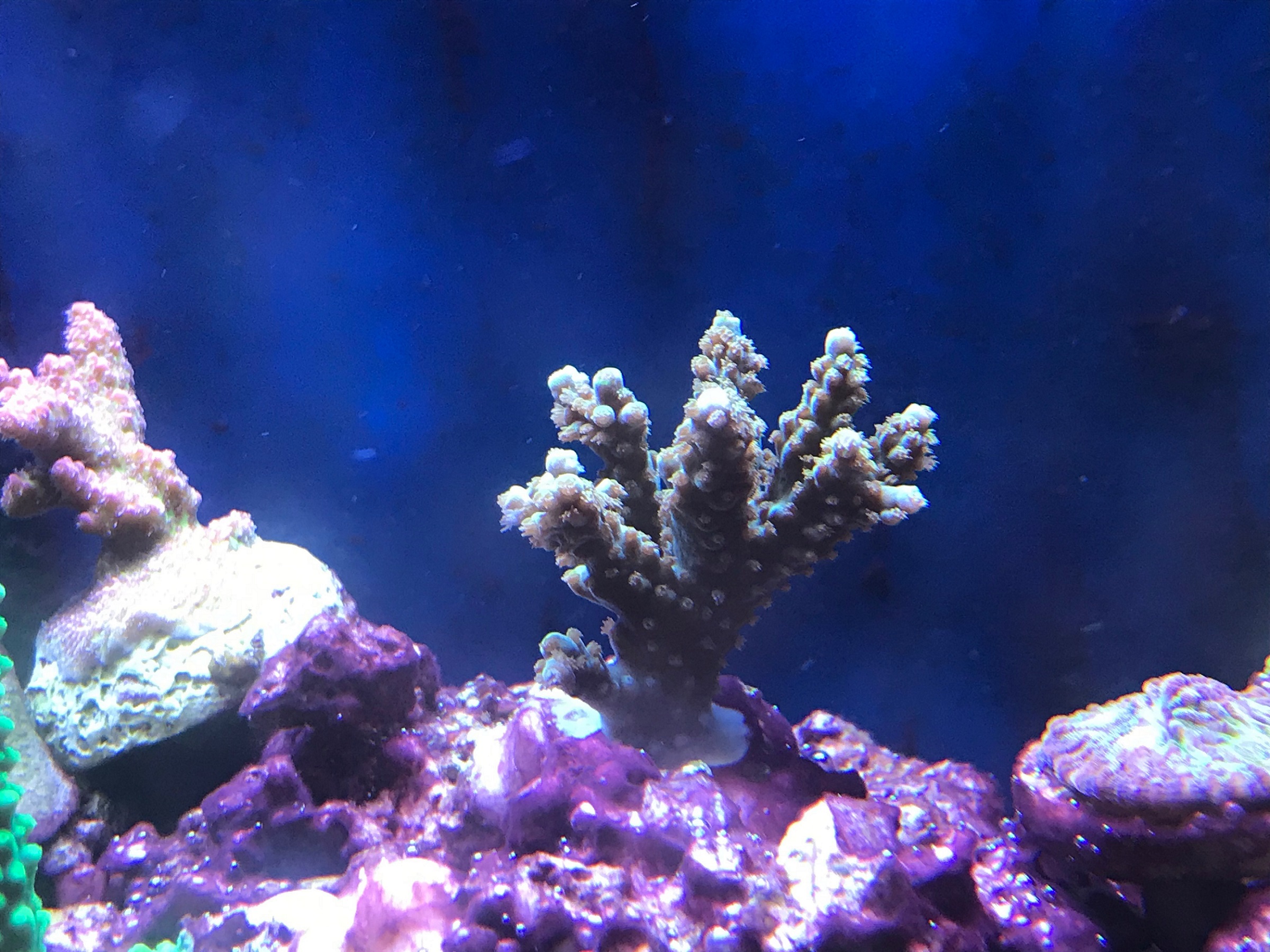

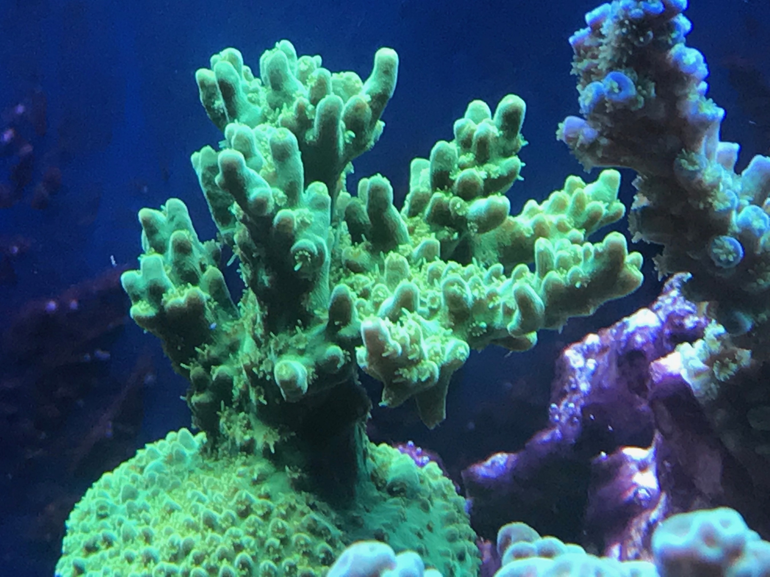

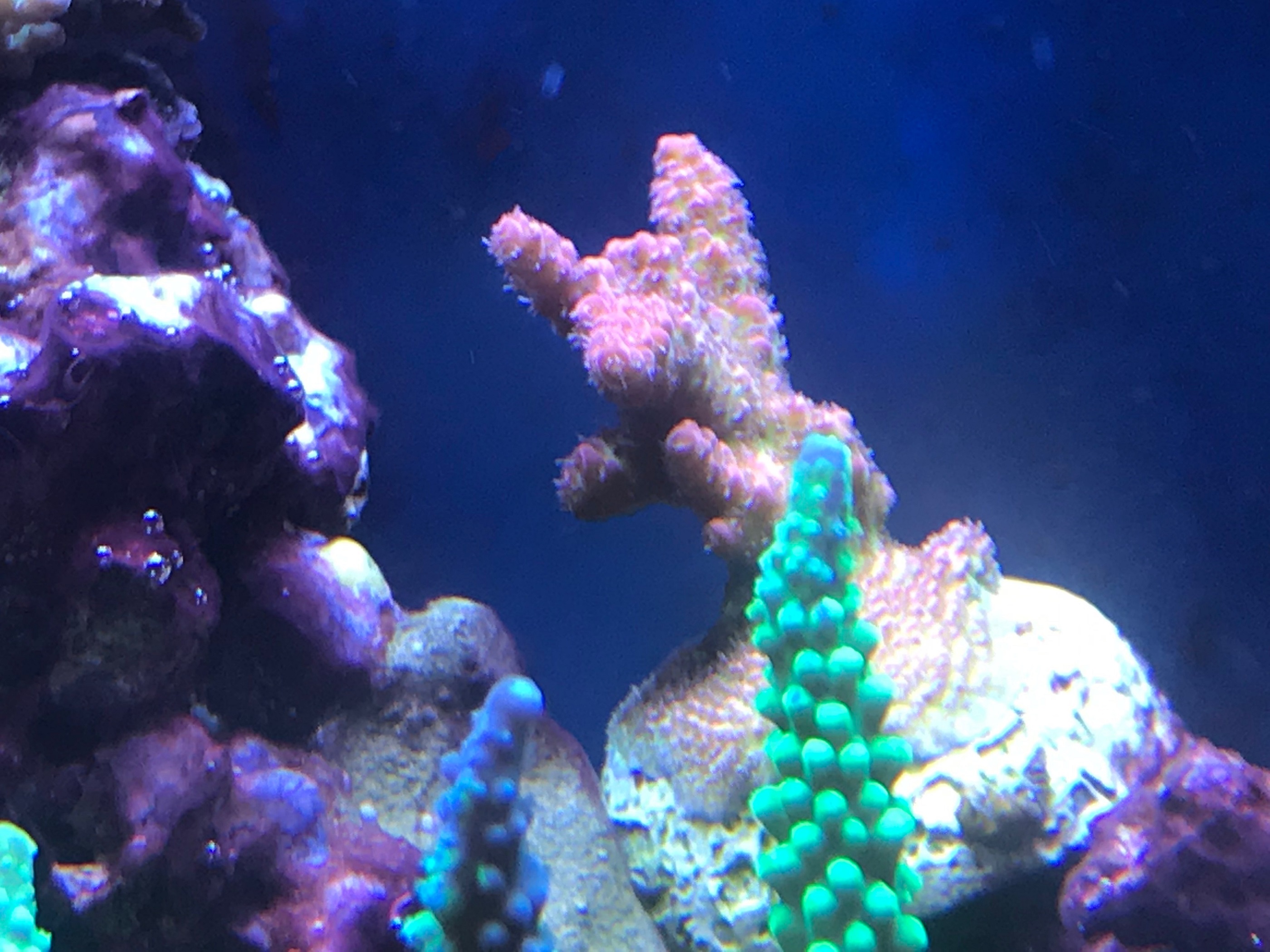

..und noch ein paar Detailbilder
Grüße Monika

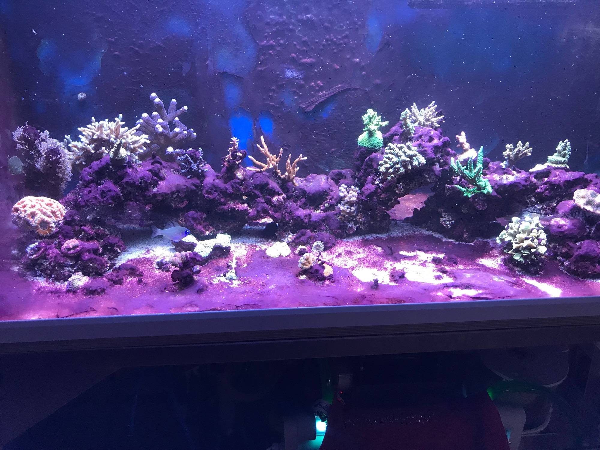

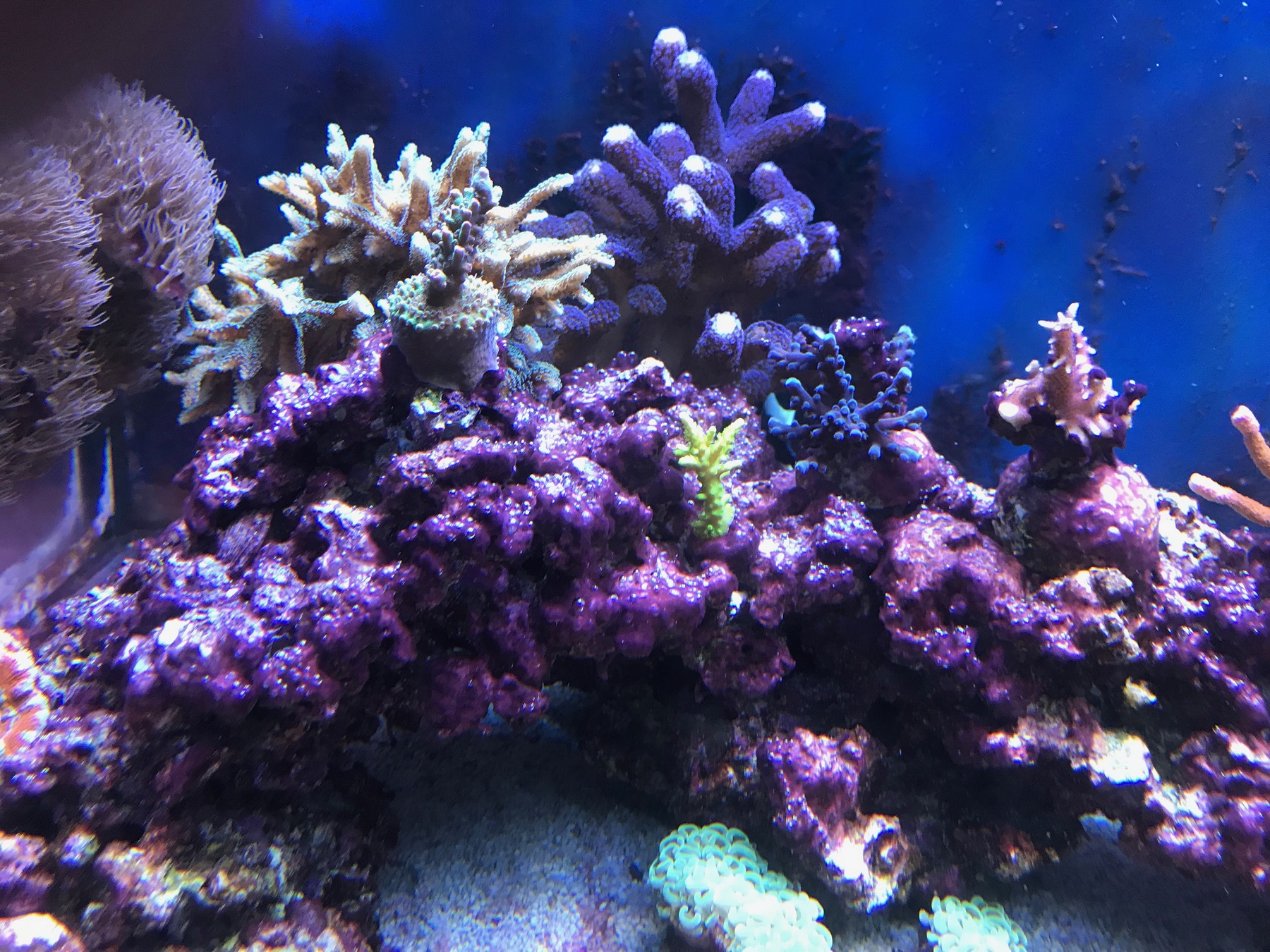

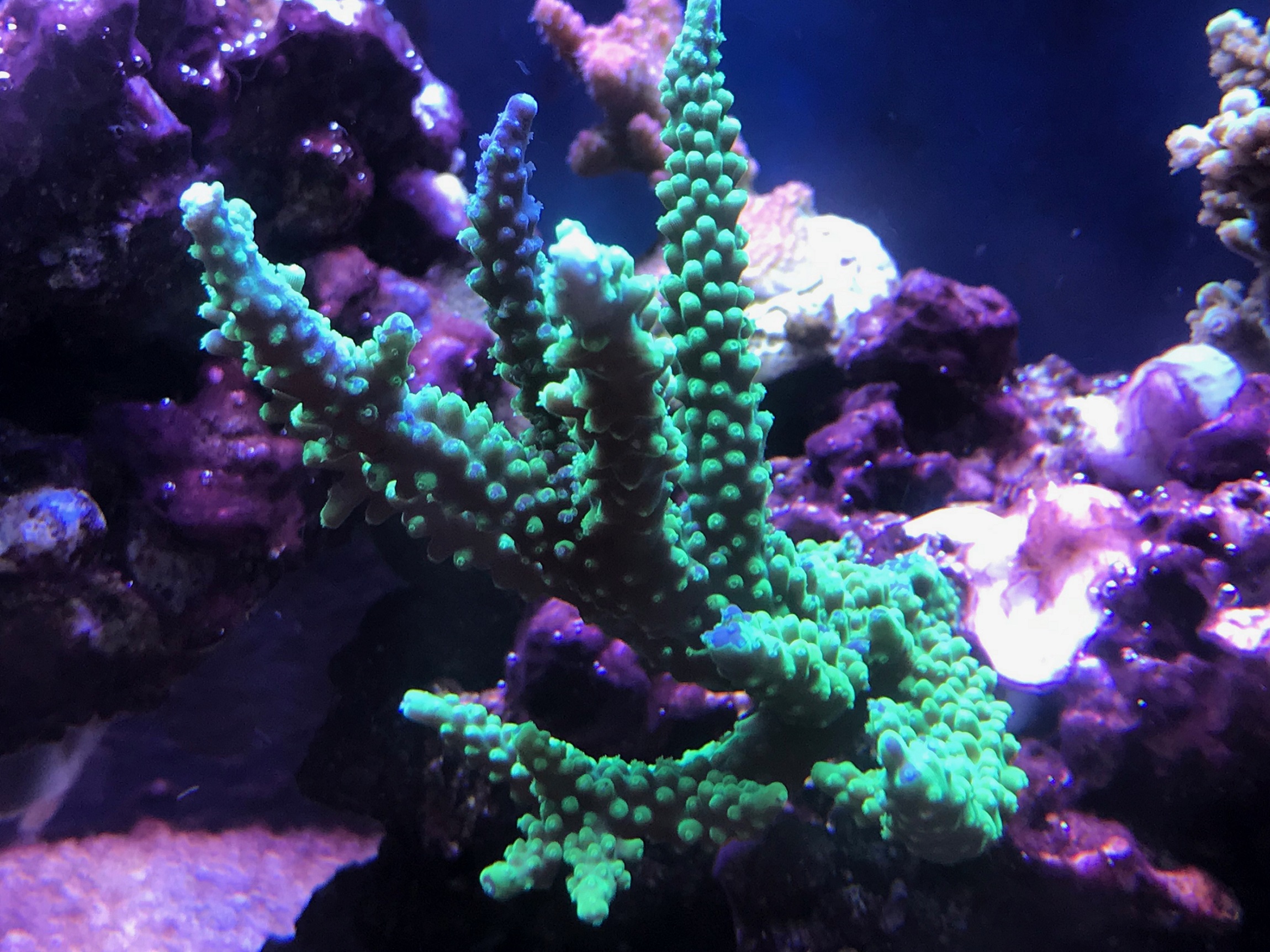

...die letzten
Grüße Monika
