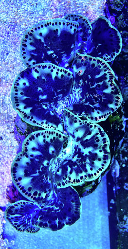

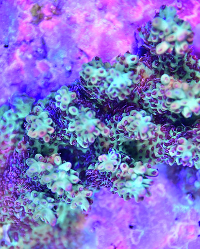

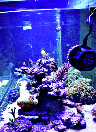

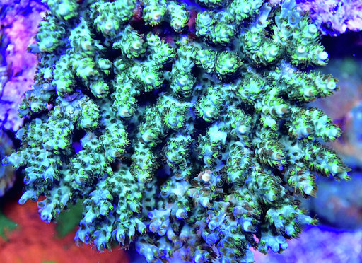

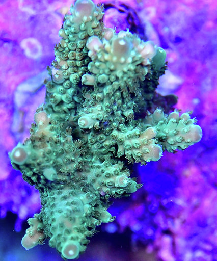

Re: Me(e)hr geht immer 500
Hi. Ich habe vorhin mal fix versucht ein paar Eindrücke fest zu halten.
Muß da noch ein wenig üben.
Aktuell geht es voran. Vor allem farblich und das Wachstum. Es geht bestimmt noch viel mehr aber jetzt nach 6 Monaten würde ich sagen ist eine recht stabile Phase. Wo man auch sichtbar Veränderungen erkennt.
Ich habe heute mal eine Analyse abgeschickt. Bin schon gespannt was da so raus kommt.
Auf dem Bild die größere blaue Tenuis wird gerade extrem hell. Das kommt auf dem Bild nicht so rüber. Worauf sollte ich da aufpassen? Bzw woran könnte es liegen? Da die blaue Farbe nur noch in den Spitzen schimmert.
Beachtlich ist mit Sangokai immer noch das aufleben der LPs. Diese stehen so gut wie nie zuvor.
Aber nun ein paar Bilder.
