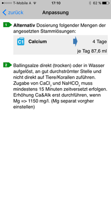

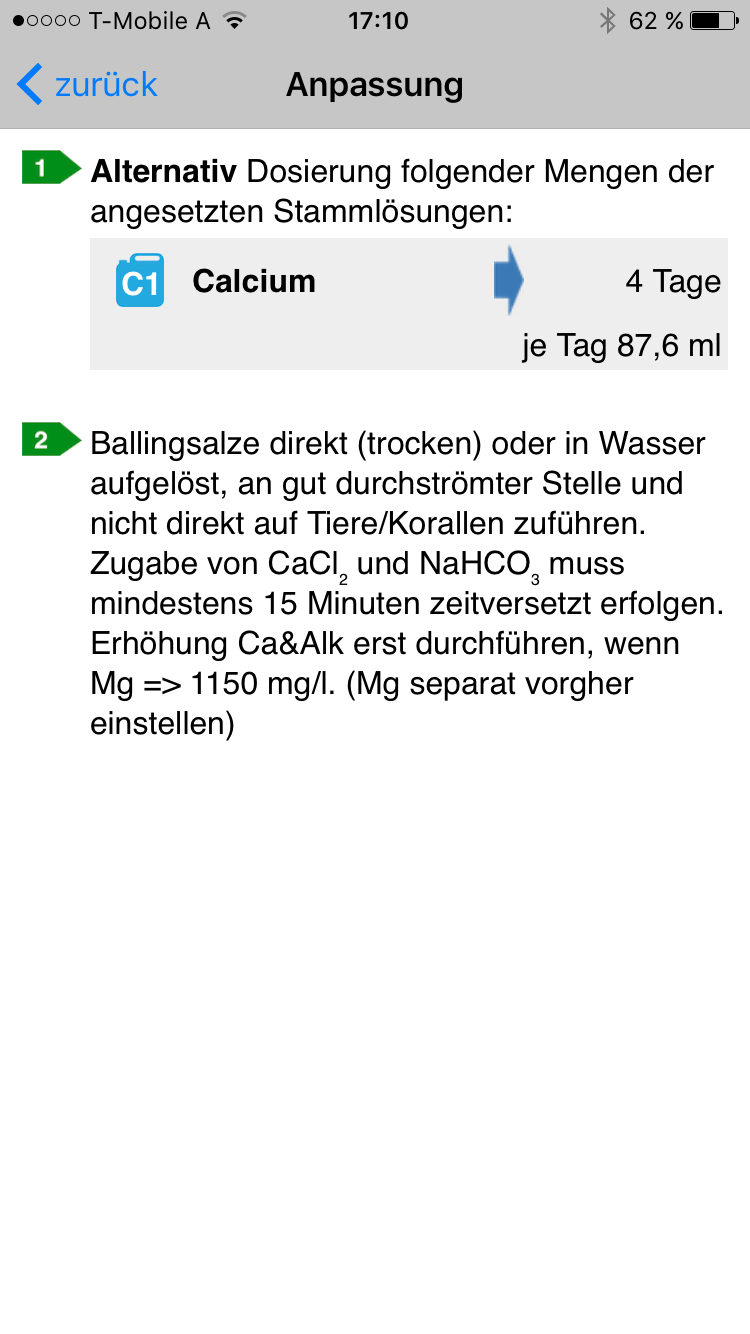

die Beschreibung zum Anmischen und wieviel Ca Du mit wieviel ml erhöhst, steht hier auch gut beschrieben:
http://sangokai.org/?page_id=4492
Auf welchen Ca-Wert willst Du denn erhöhen? Ich finde die Menge von 350ml zu viel, oder ist das die Menge von beiden Produkten zusammen?
25mL/100L erhöhen um 10mgCa/L, Du musst um 15mg/L erhöhen, also 37,5mL/100L, das ergibt nach meiner Rechnung 187mL bei 500L AQ pro Produkt.

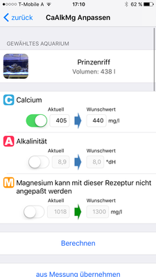

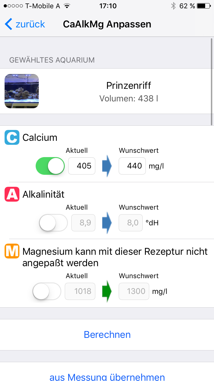

Eingabe und Berechnung mit Aqua calculator

wieso hast Du denn als Wunschwert 440 angegeben? Laut SEAZ und Beschreibung: "Der natürliche und auch für das Riffaquarium anzustrebende Calciumgehalt liegt bei circa 415-425 mg/L, bei einer Salinität von 35 psu " solltest Du also etwa 420 anstreben.
Die Angabe beim Kalkulator war pro Produkt, bei 438L AQ-Wasser reichen also 164 ml je Produkt.

Ah ok - Danke! War so übernommen vom Aqua calculator! Habs jetzt geändert!

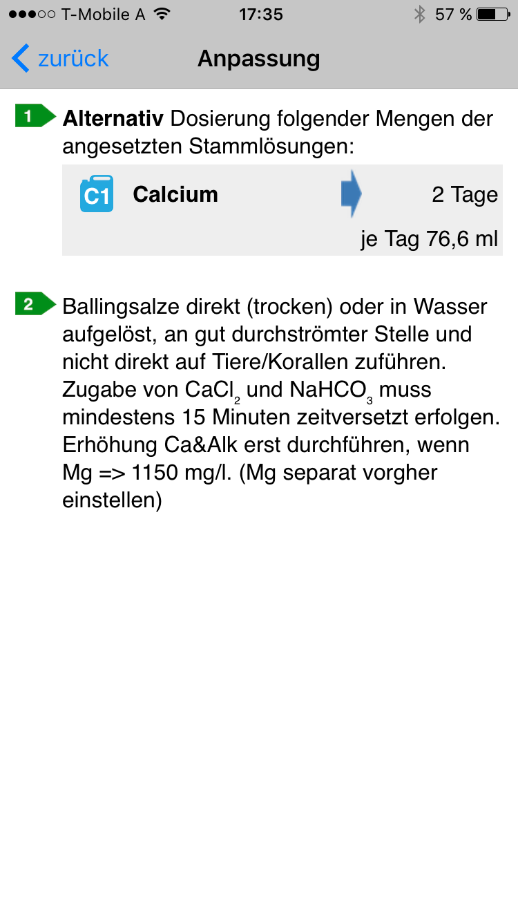

Re: Unser Prinzenriff
Ich käme dann auf 153 ml pro Produkt!
Kann ich das so machen?
