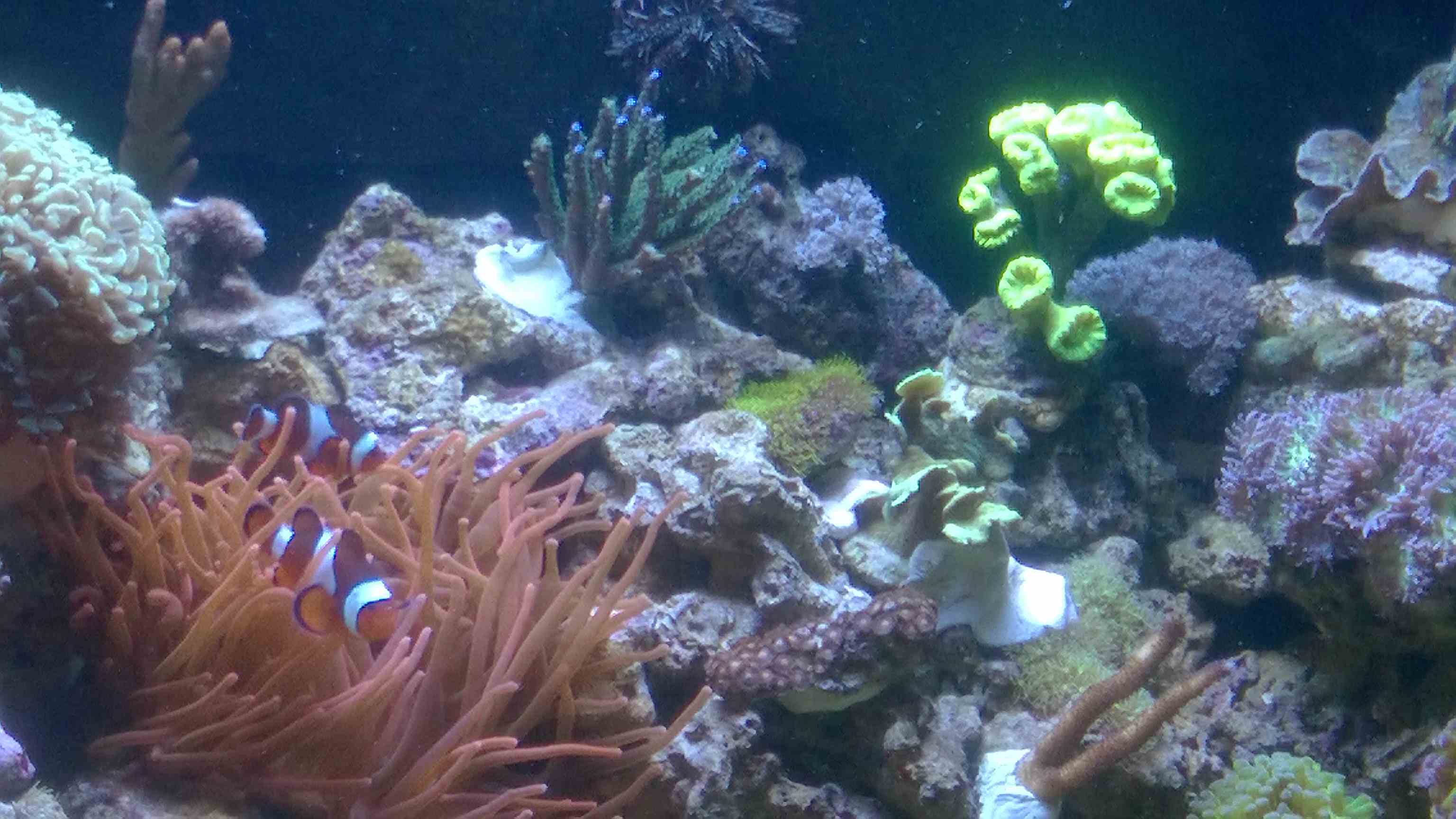

@Carlo - beobachten und einschätzen - da bin ich ganz bei Dir. Ich wundere mich manchmal, bei welcher Bandbreite die Korallen nicht nur überleben, sondern auch noch vernünftig dastehen.
Übrigens: Die Blasenanemone bekommt dickere Tentakel und zum Teil auch Blasen. Das bisherige Tentakelbild war wohl der LED-Funzel geschuldet. Bitte keinen Glaubenskrieg LED/T5. Sobald in den nächsten Jahren eine gute LED zu einem vernünftigen Preis rauskäme, wäre ich bestimmt wieder am überlegen.

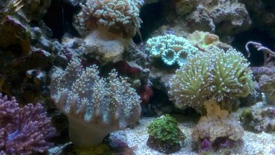

Ich habe mir mal letzte Woche ein paar SPS gegönnt.
Das Polypenbild aller Korallen war zwischenzeitlich ziemlich dürftig. Nachdem ich NO und PO nn gemessen habe, habe ich Nutri Complete und Complex zugegeben und die Bacto-Balls entfernt. Jetzt sieht es wieder etwas besser aus. Allerdings bin ich noch nicht ganz zufrieden.
Am Mittwoch letzte Woche habe ich die Probe für den Economy-Test an FM gesendet. Das Ergebnis müßte eigentlich bald kommen- Vielleicht gibt es etwas Aufschluss darüber, was ich noch verbessern könnte.
