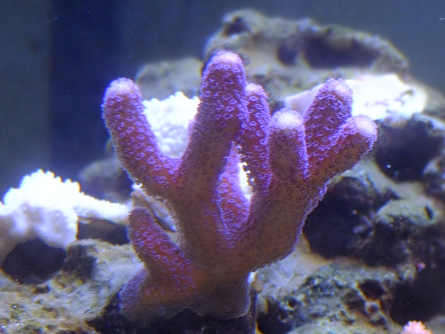

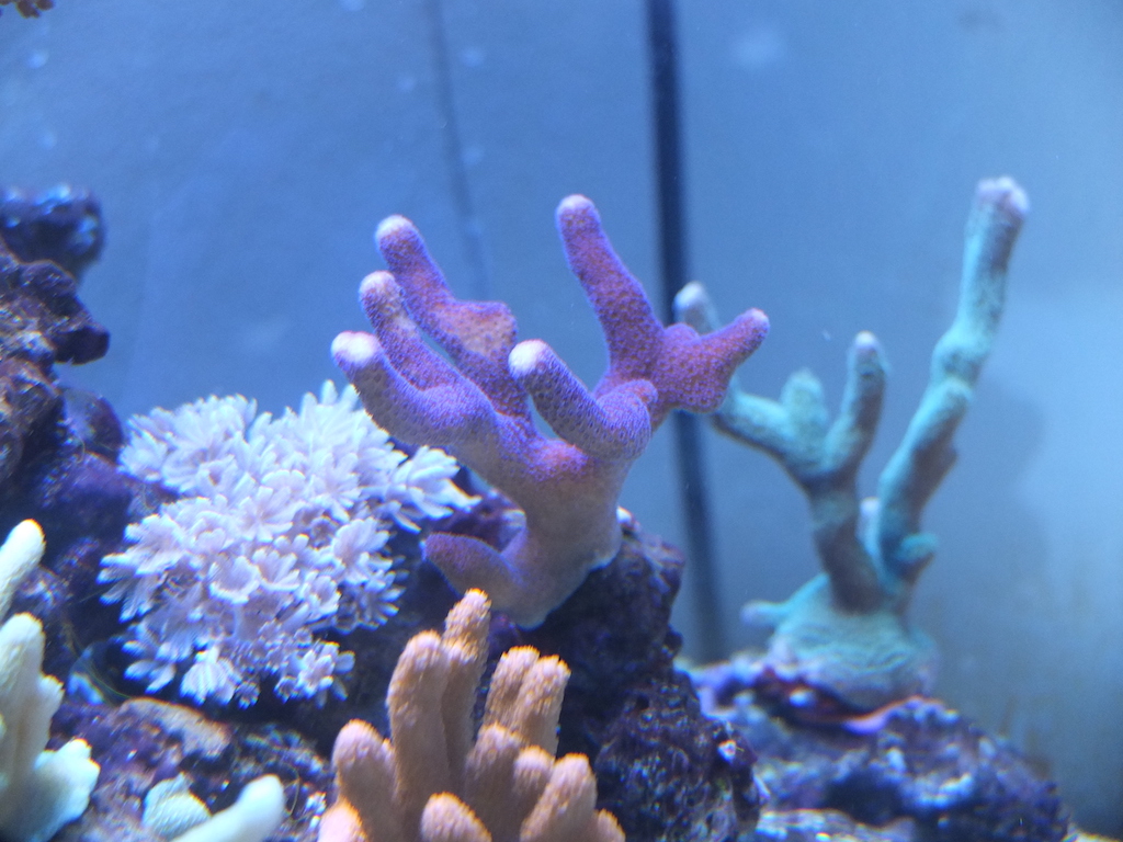

Hallo Liebe Leute,
nachdem mein Becken nun stetig stabiler und besser läuft, habe ich heute leider eine bedenkliche Entdeckung gemacht. Meine beiden Stylo Ableger (gleichen Ursprungs) verlieren lokal Ihre Polypen. Die Tiere sind seit Anfang an im Becken ( 1 Jahr ), alle anderen Korallen stehen gut.
Werte sind unverändert, Temperatur bei 25 Grad C.
Sieht das eurer Meinung aus nach Tierfraß (Schnecken etc. ) aus, oder was kann noch an Ursachen für ein solch plötzliches Auftreten verantwortlich sein.
Komisch ist, dass die Stylos nicht vom "Fuß" her angefressen sind, sondern nur "lokal" an wenigen stellen (zusammenhangslos). Der Kaiser ist nun schon mehrere Monate im Becken, ihn konnte ich bisher nicht bei irgendwelchen Übergriffen beobachten. Wie gesagt, es sind nur diese zwei Tiere betroffen...
Als Nebenthema habe ich vermehrt "Cyanos" ?! auf meinen Steinen und dem Bodengrund. Verhältnis Po4 No3 ist: 0,04 zu ca. 1mg/l. Gebe täglich nutri Complete zu.... sollte dieses zeitweise ausgesetzt werden, oder spielt dies keine Rolle? (bezogen auf den Stickstoffhaushalt)
Grüße Flo
Vergleich: Vorher und aktuell

Hallo Florian,
das Problem mit der Stylophora hab ich auch. Das ist eher ein Nährstoffmangel. Am Licht dürfte das nicht liegen. So richtig schlau werde ich aus dem Tier aber derzeit auch nicht.

Hallo Nick,
Habe noch meine wurdemanni im Verdacht! Seit Wochen nicht gesehen, und gerade beim reinleuchten in der Nähe der Koralle entdeckt. Allerdings saß Sie nicht drauf, also für Anschuldigungen noch zu früh :D ich werde es nacher nochmals prüfen....
Nährstoffknappheit kommt mir komisch vor, dosiere sango 2+3 plus Nutri complete täglich.... Wie gehst du dagegen vor?
Gruß Flo

Hi Flo,
als Nährstoffe müssen wir hier eher Phosphat und Stickstoff sehen. Die dosierst du nicht über das Basissystem außer Stickstoff und geringfügig Phosphat im Nutri-complete. Wenn bedingt durch Strömung nicht alle Polypen erreicht werden haben wir lokalen Nährstoffmangel.
Ich halt meinen Kalkhaushalt konstant, dosiere die Basics und warte bis das complexe kommt ;).
Hab mal mit einer Phosphat-Stammlösung gearbeitet aber begeistert hat es mich nicht.

Florian hat geschrieben:Hallo Nick,
Hab meine letztens auch auf der Enzmann gesehen, die hat sich aber nicht so sehr gestört dran. Xenien passt das wiederum gar nicht. Kann man aber auch nicht komplett ausschließen. Mein Schlangenstern haust unter meiner Stylophora. Aber wenn es bedingt durch andere Tiere ist, Ausnahme Vernessel, wäre der Einzug der Polypen an sich nicht solange.

Hallo Nick,
derweil konnte ich die Wurdemanni eindeutig als "Übeltäter" identifizieren. drei Tage hintereinander habe ich nun nach "Beleuchtungsende" mit der Taschenlampe ins Becken geleuchtet. Keine 15 Minuten später saß sie auf der Stylophora und hat sich der Polypen bedient... Koralle war mittlerweile regelrecht kahl.
Gestern musste Sie nun ausziehen, aber in gute Hände :)
P.S. Hat jemand einen Ansatz bezüglich der Cyanoprobleme? Diese treten ja öfters beim Start des Sangokai Systems auf... bei mir genauso analog, wie ich jetzt einfach mal behaupte.
