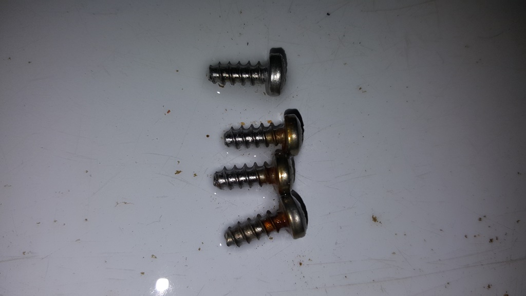

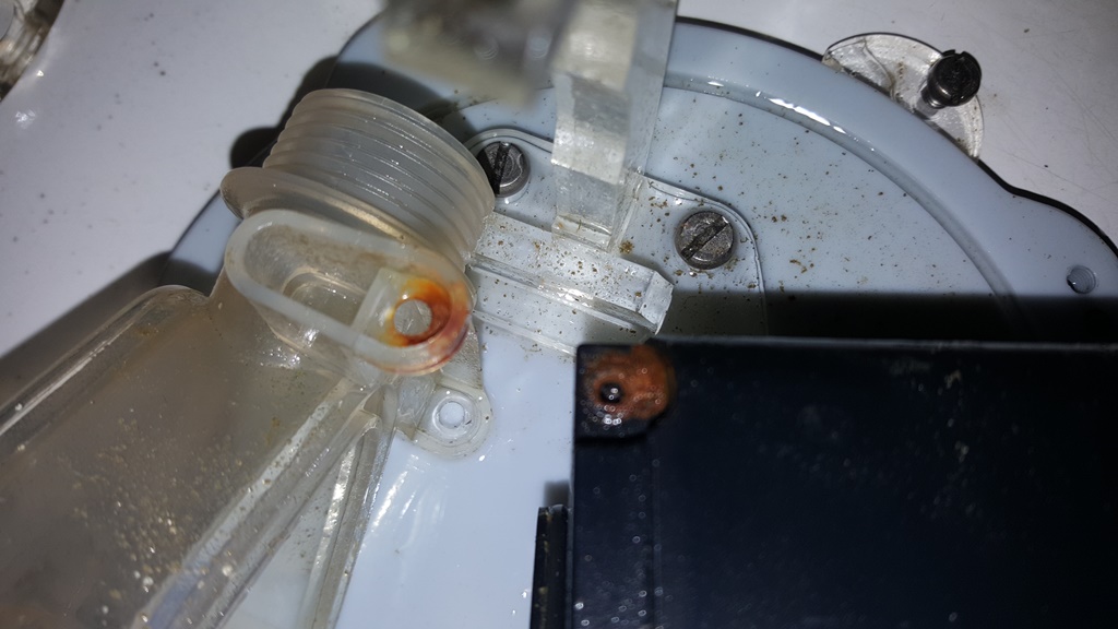

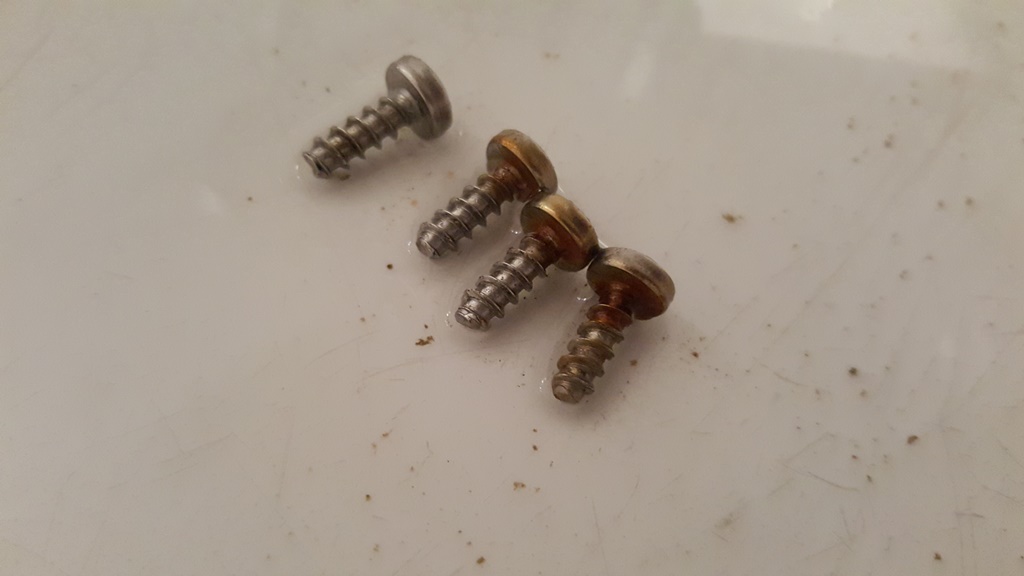

mir wäre nicht bekannt dass in meinem Wohnhaus neue Kupferleitungen verlegt wurden. Die Frage ist, wie komme ich nun dahinter was wirklich die Ursache ist. Der Leitwert meines Nachfüllwassers jedenfalls liegt momentan bei 0, ich habe erst vor kurzem die Filter und das Mischbettharz getauscht.
Der Tausch wurde vollzogen nachdem der Leitwert auf 3 hoch gegangen ist.
Ich hänge einfach mal ein paar Bilder der rostigen Schrauben an, damit ihr euch ein Bild davon machen könnt.
Ich habe nun gestern 5 Kanister ATI NSW gekauft und damit einen Wasserwechsel durchgeführt. Mir ist bewusst, dass dies evtl. nur eine vorrübergehende Lösung ist, jedoch musste ich handeln, da immer mehr Acroporas Gewebe verlieren und absterben. Als nächstes werde ich mal Nyos anschreiben und fragen, was die davon halten das die Schrauben an ihrem Abschäumer rosten.

War die Schelle aus Reintitan oder Titan?
Re: Pfälzer Riff
Kupfer ist in dem Bereich mit 8 µg/L aber nicht so kritisch, das ist nicht so schädlich in dem Bereich, wobei es sein kann, dass ein anderes Probenaufschlussverfahren bzw. eine andere Probenvorbereitung mit einer Ansäuerung in anderen Labors auch höhere Werte ermittelt. Diese rostende Stelle hinterlässt jedenfalls in dieser Analyse hier keine Spuren.
