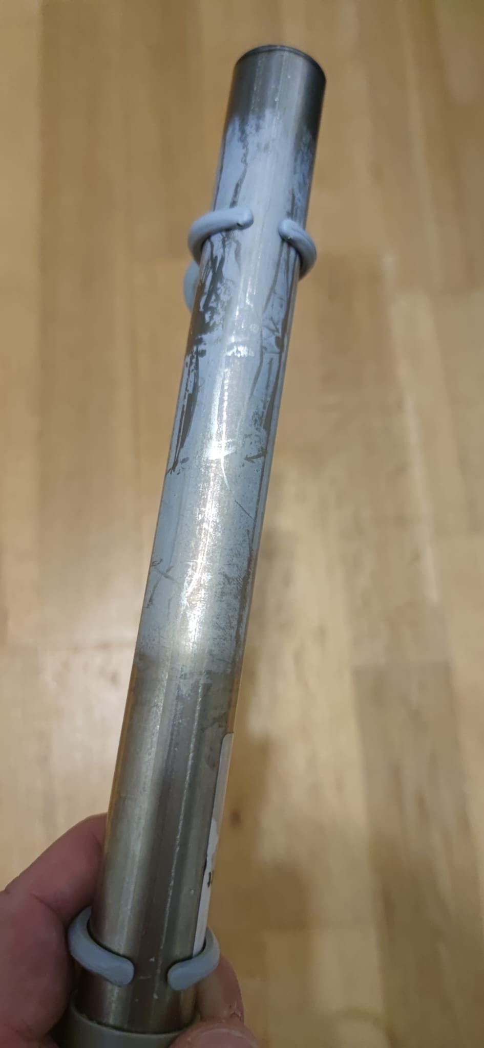

Um nochmals kurz das Zinkthema anzusprechen, hab gestern bei meinem Titanheizstab folgendes entdeckt, der beschlägt total sobald er trocknet.
Nass erkennt man dies nicht.
mal sehen was die ICP dahingehend sagt.

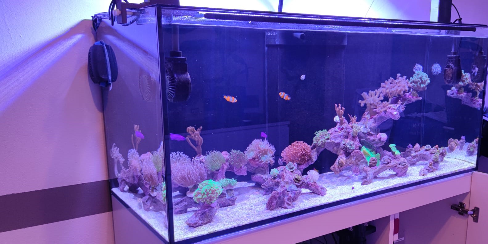

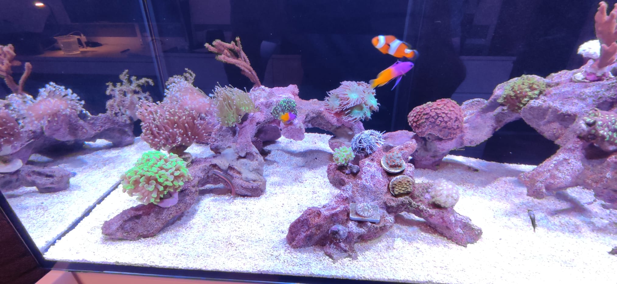

Anbei noch die Bilder.
Schönen Abend aus Wien.

Und hier noch der Heizstab...

Den Heizstab würde ich gegen einen klassischen Glasheizstab ersetzen, kostet ja nicht die Welt und du kannst diese Quelle ausschließen.

Hallo, ja den habe ich schon ausgetauscht, wobei er leider offensichtlich nicht das Problem war.

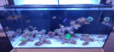

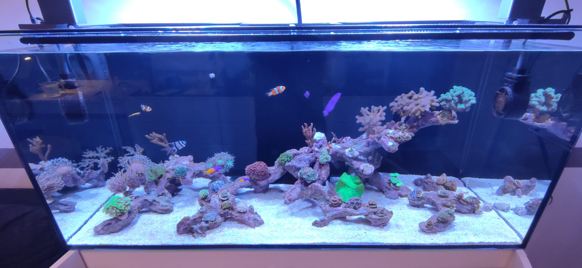

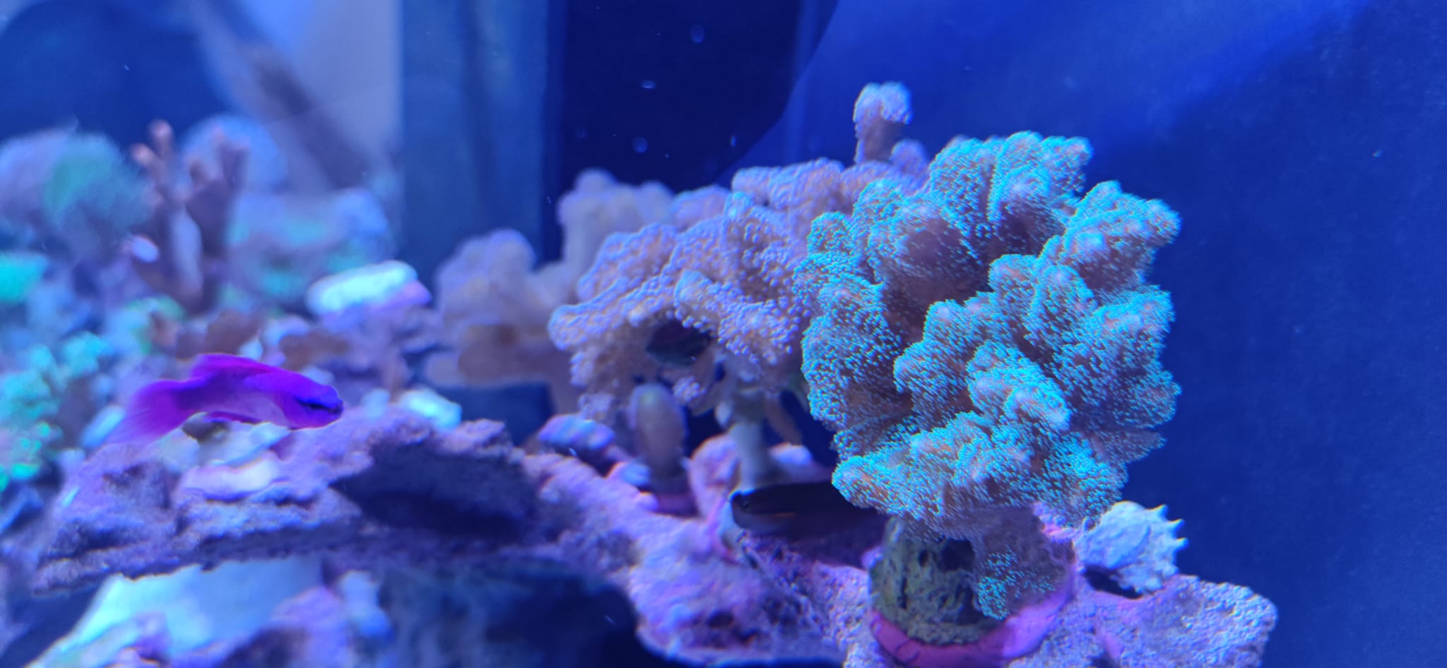

Und nun noch die obligatorischen 3 Bilder ;)

Hi, dein luftiger Aufbau gefällt mir gut 👍
Re: Eporeef aus Wien
Hi, das sieht doch prima aus und vom Besatz schon so, dass das auch jetzt mal wachsen kann. klar ist noch etwas Platz, aber die Entwicklung gefällt mir gut und die Korallen stehen auch alle. Wenn jetzt langsam Wachstum kommt und die Tiere offensichtlich auch an das Licht gewöhnt sind, kommt dann auch Farbe mit der Zeit von alleine. Ich würde sagen, alles richtig gemacht für den Start!
