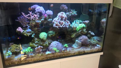

Meine Aqua Medic DC Runner 3.0 wurde gegen eine DC Runner 1.1 getauscht. Den Durchfluss habe ich auf 400l/h eingestellt. Den Wert habe ich ausgelitert. Weiter absenken möchte ich den Durchfluss allerdings nicht mehr, da der Tunze Overflow mindestens 300 l/h benötigt.
Ich werde morgen bei Gelegenheit mal ein Bild vom Aquarium machen. Jetzt war der Lichteinfall gerade ungünstig, da hatte ich ziemlich viele Spiegelungen.
Ich würde gerne die Strömung im Aquarium optimieren. Ich bin allerdings noch unentschlossen, ob ich die beiden Tunze 6020 gegen zwei Tunze 6055 oder eine Maxspect Gyre XF-130 tauschen soll.

Hallo Nick,
danke für deine Antwort, das klingt einleuchtend. Ich werde mir jetzt mal eine 6055 bestellen und dann mal schauen, wie es mit der Strömung aussieht.
Anbei noch ein aktuelles Foto. Bei mir ist es mit der Belichtung leider immer sehr schwer. Das Foto wird viel zu blau dargestellt. :-(

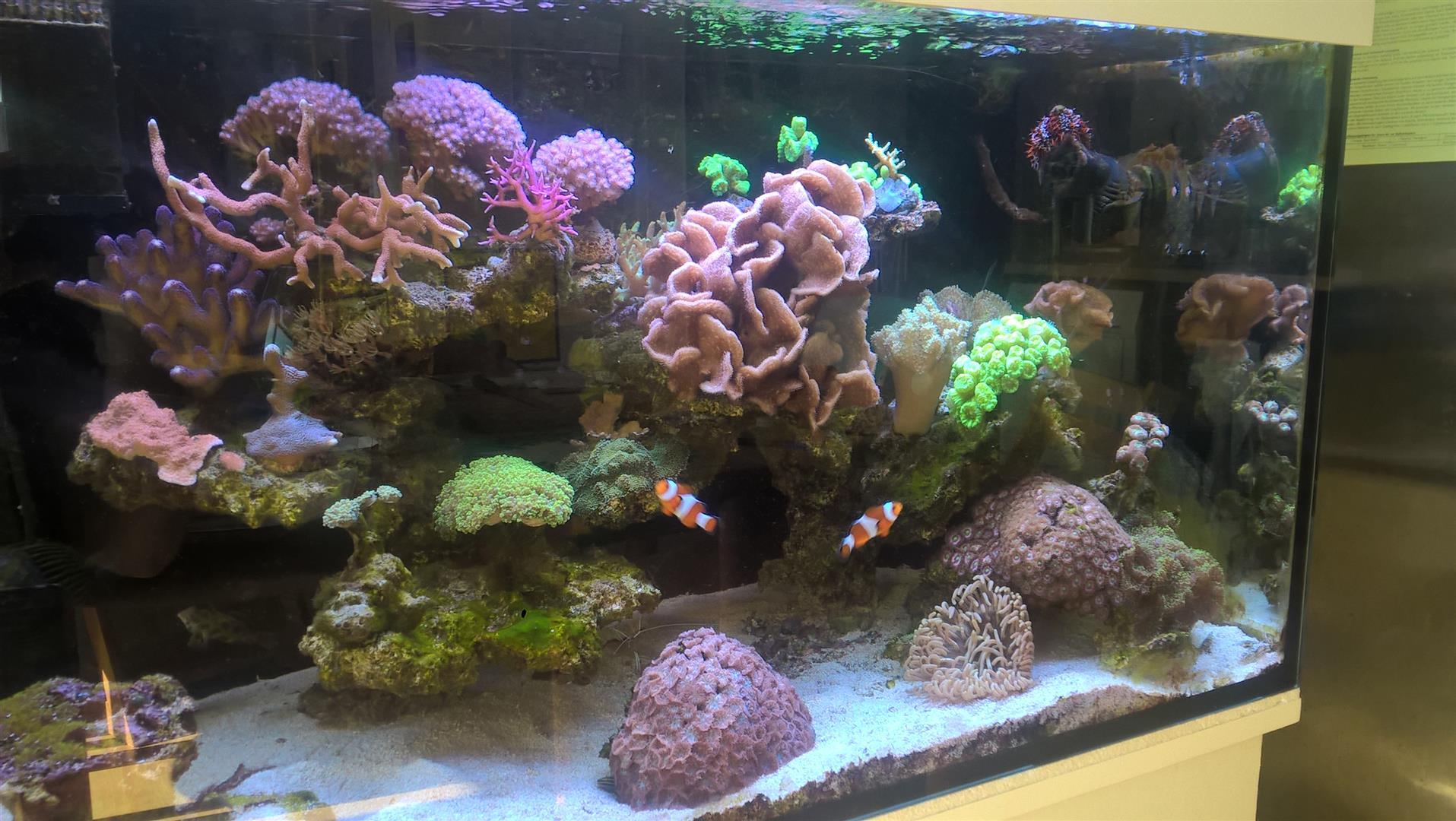

hier mal ein aktueller Zwischenstand von meinem Becken. Es hat sich ein bisschen was bei der Technik getan.
Die beiden Tunze 6020 wurden gegen zwei Tunze 6055 getauscht.
Mein Tunze 9004 wurde gegen einen Bubble Magus NAC 3.5 getauscht.
Die Strömung ist gleich viel besser geworden. Ich kann aktuell keine toten Ecken mehr ausmachen. Es scheint auch bei allen Korallen gut Strömung anzukommen.
Der neue Abschäumer ist nach etwa zwei Stunden schon gut gelaufen. Der Abschäumer ist so trocken wie möglich eingestellt. Er holt zwar etwas mehr heraus als der alte Abschäumer. Aber der Schaum ist wirklich sehr trocken.
Hier dann noch mein aktueller Fisch-Besatz:
2 Gramma loreto
1 Synchiropus picturatus
1 Nemateleotris magnifica
2 Koumansetta hectori
2 Amphiprion ocellaris
1 Ecsenius stigmatura
1 Stonogobiops nematodes
zusätzlich noch:
1 Lysmata amboinensis
1 Alpheus randalli
2 Mithrax- Krabben
3 Einsiedler
ca. 5 Tectus sp.
Das Becken läuft eigentlich sehr gut soweit. Meine Korallen waren noch nie so schön offen, wie im Moment. Das hat sich alles gebessert, seitdem ich die Strömungspumpen und vor allem, seitdem ich das nutri-complex dosiere.
Probleme hab ich aktuell nur mit den Cyanos, die sich aktuell aber hauptsächlich am Boden ausgebreitet haben. Gefühlt scheinen sie aber wieder auf dem Rückzug zu sein. Hoffentlich... :roll:
Außerdem wachsen jetzt durch die bessere Nährstoffverfügbarkeit natürlich auch verstärkt Algen auf der Keramik und an den Scheiben. Daher werde ich in Kürze noch ein paar Schnecken und ggf. einen Seeigel einsetzen.

Hi Markus,
bei dem kleinen Becken wäre es sinnvoller, die 6055 als 6095 wideflow zu betreiben, die 6055 hat schon recht viel Druck und mit der wideflow kannst Du noch mehr Wasser bewegen, ohne dabei zu viel Druck zu erzeugen (brauchst Du nur den 6095 Läufer einbauen und den 6095 Ansaugkorb tauschen).
Ist denn der Springschutz aus eloxiertem Alu? Das ist unbedenklich, da passiert eigentlich nichts. Wenn das Alu nicht eloxiert ist, dann wird das als Ursache sicher in Betracht kommen.
Alu in der hohen Konzentration kann auch zum Ausbleichen von Korallen führen. Alu bindet dann natürlich auch Phosphat und das erklärt ggf. auch Deinen geringen Phosphatgehalt. Die ICP misst Gesamtphosphat, der Wert ist okay, aber hier können auch feinste Aluminiumphosphatpartikel mit gemessen werden. Das ist aber nur hypothetisch, die ICP gibt dazu keine Auskunft.
Ich würde Dir dazu raten, dass Du 2-3x 20% Wasser wechselst, damit Du etwas Alu raus bekommst. Der Wert ist schon sehr hoch und sollte unbedingt verringert werden.
Dein Bodengrund ist sehr hoch, da können sich z.B. auch Alu-Phosphat als Depot niederschlagen, darauf wachsen dann die Cyanos. Im Rahmen des Wasserwechsels würde ich ggf. auch die Sandschicht um ca. 1 cm verringern, Du brauchst nicht so viel Sand und klaust Dir damit eigentlich nur Wasservolumen. Ich rate zu 1,5-max. 2 cm Sand, ich denke, da liegst Du höher.

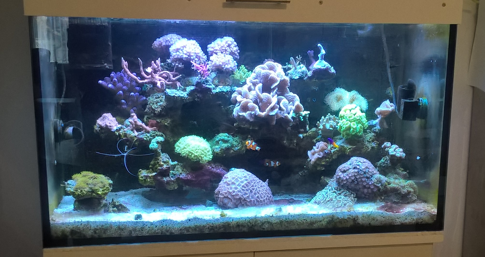

hier mal ein kleiner Zwischenstand von mir.
Das Aquarium läuft im Moment relativ gut. Die Cyanos sind beinahe verschwunden. Nur links in der Ecke tauchen noch ein paar kleine Stellen auf, die mich aber nicht weiter stören. Dafür wachsen im Moment überall relativ viele Grünalgen. Mein NO3-Wert ist auch relativ hoch (knapp 10 mg/l), bei nicht nachweisbarem PO4. Nitrat stört mich im Moment nicht weiter, ich werde aber deswegen weiter beobachten. Das Korallenwachstum könnte allerdings etwas besser sein.
Damit meine Korallen nicht in einen Nährstoffmangel rutschen dosiere ich weiterhin das Nutri-complex. Wobei ich auch einen direkten Zusammenhang zwischen der Dosierung und der Stärke des Algenwachstum feststellen konnte.
Ich habe mir schon gedacht, evt. den Fischbestand noch etwas weiter aufzustocken, dann könnte ich mir vielleicht die tägliche Dosierung sparen. Allerdings frage ich mich, ob das überhaupt Sinn macht und welche Fische ich da überhaupt noch einsetzen könnte.
Das Foto bekomme ich mit dem Handy leider nicht besser hin. :(
