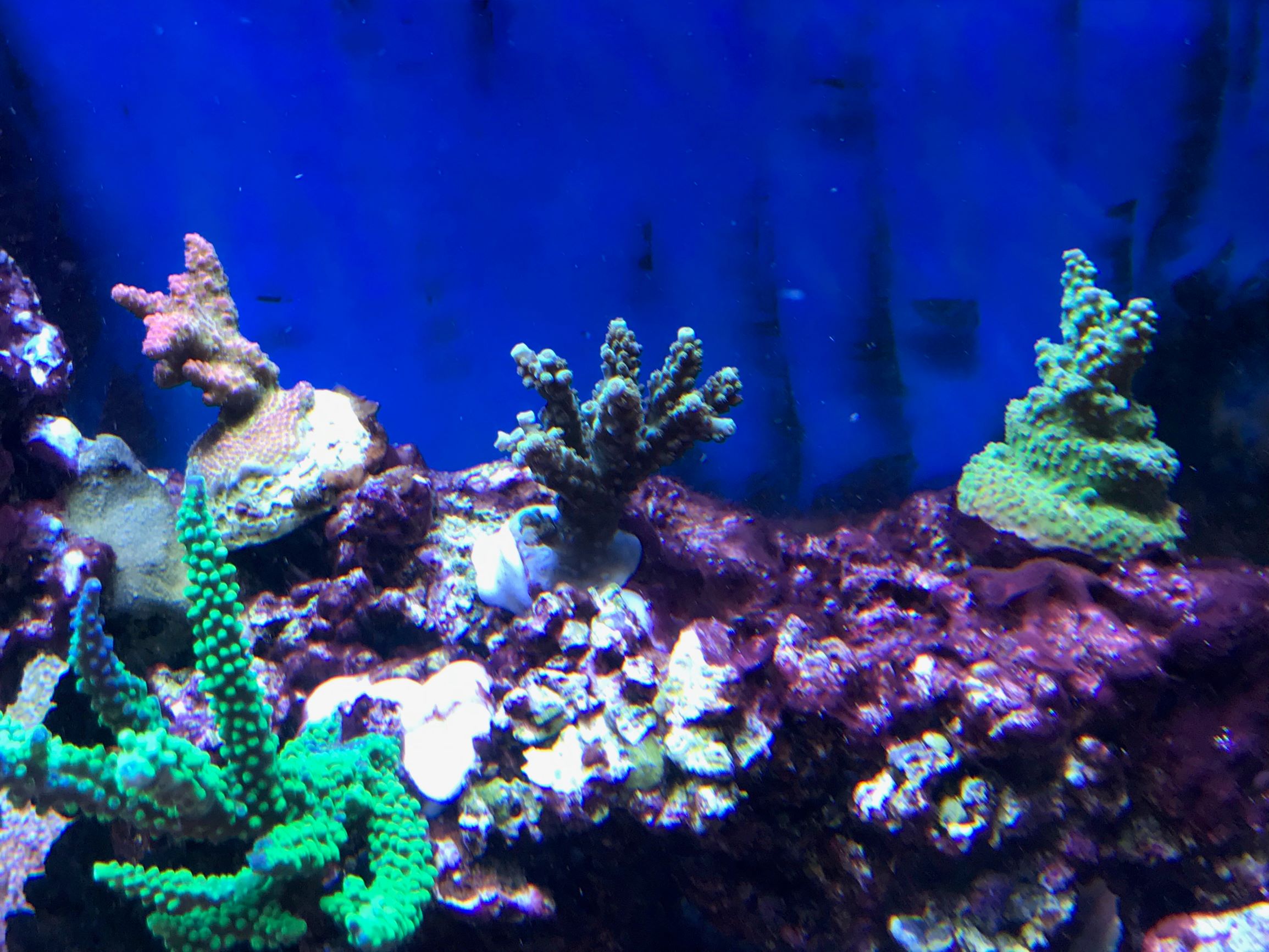

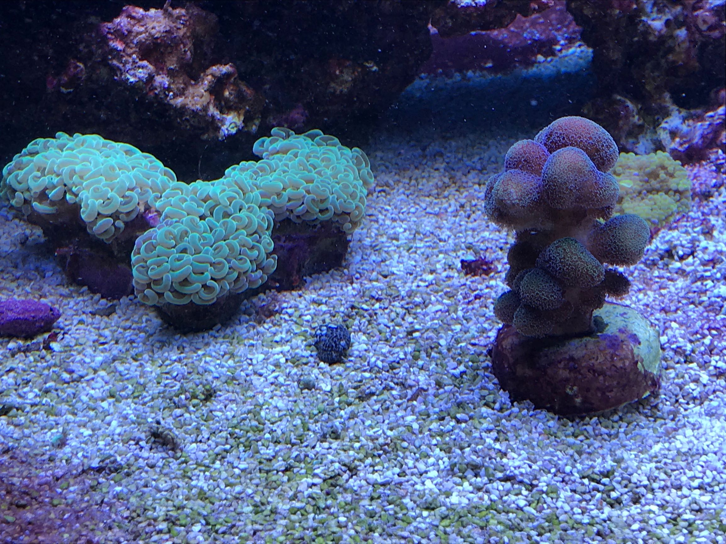

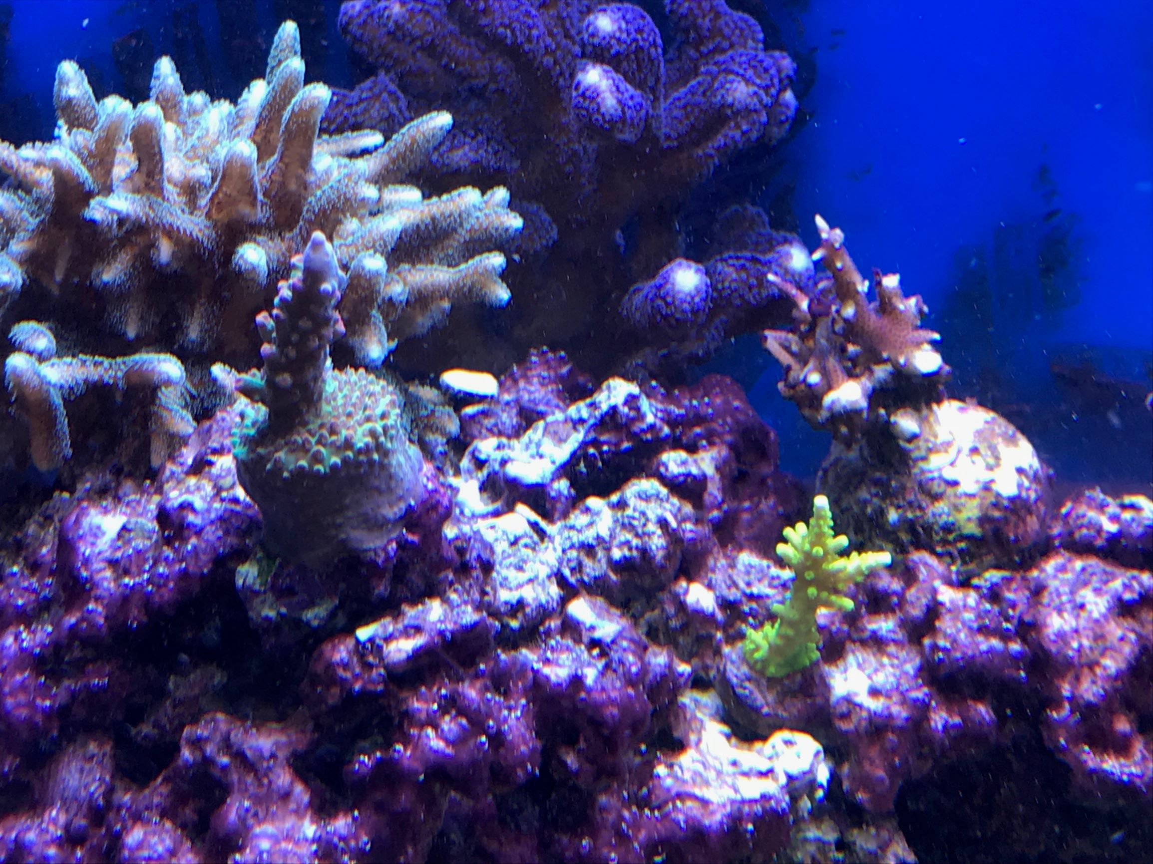

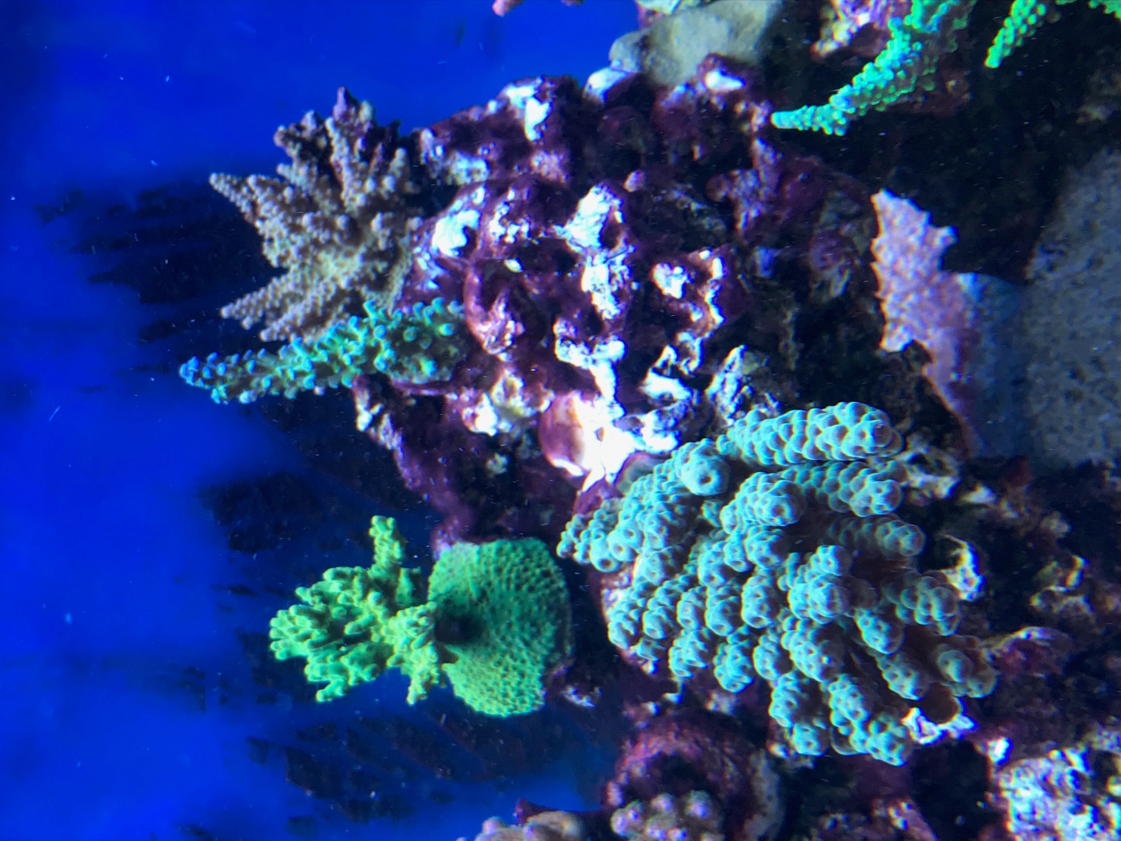

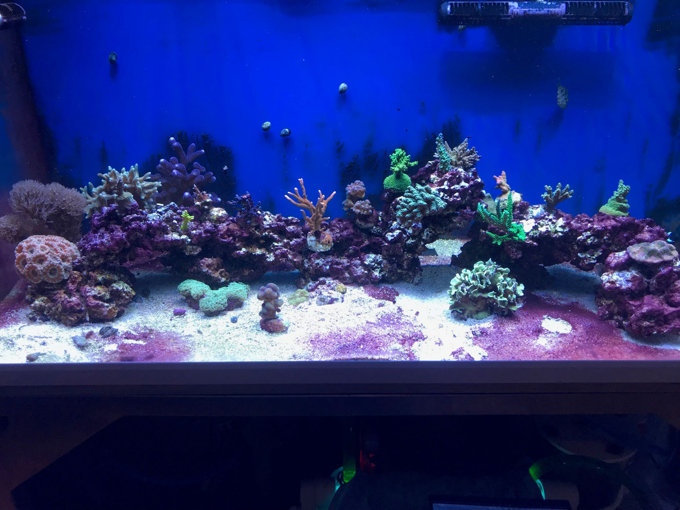

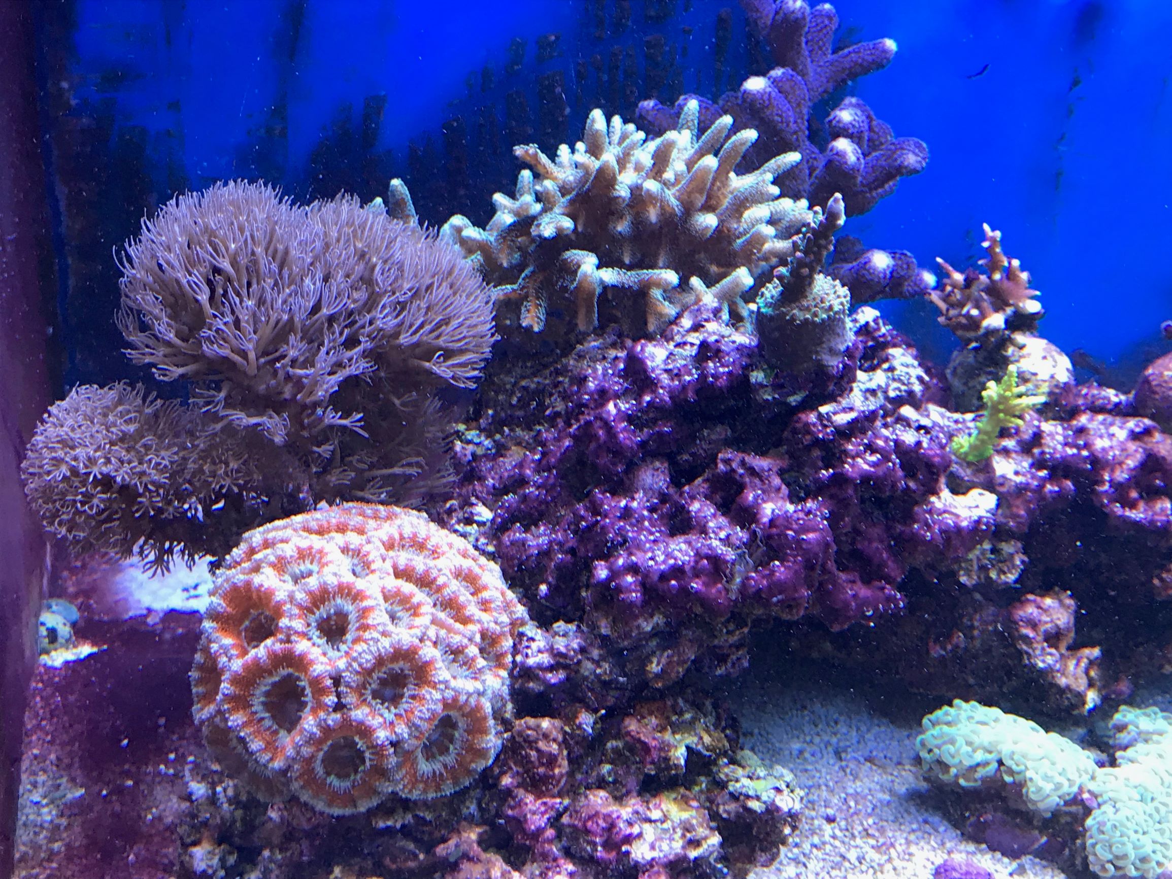

jetzt reich ich mal die Bilder nach. Sind mit dem Handy gemacht, wenn die zu schlecht sind, mach ich dann nochmal andere mit der Kamera.
Wir waren ja jetzt fast eine Woche weg und es sind jetzt deutlich mehr Cyanos auf dem Bodengrund und den Steinen. Auf der Scheibe war nur ein leichter Belag.
In der Zeit wurde Complete dosiert (0,5ml/100l)
Folgende Werte haben wir selbst gemessen:
Sali 35psu -> haben wir angehoben
Ca 444 -> gleich wegen Sali Anpassung und wenig Verbrauch?
Kh 7,3
Po4 nn
No3 2,0
Die Korallen sahen vor unserer Reise besser aus. Doch es sah auch schon mal viel schlimmer aus.
Ich würde jetzt auch wieder complex dosieren und die Korallen weiter beobachten und in ein paar Tagen wieder messen.
Mal sehen wie es sich weiter entwickelt.
Kh 7,3
Po4 nn
No3 2,0
Grüße Monika
