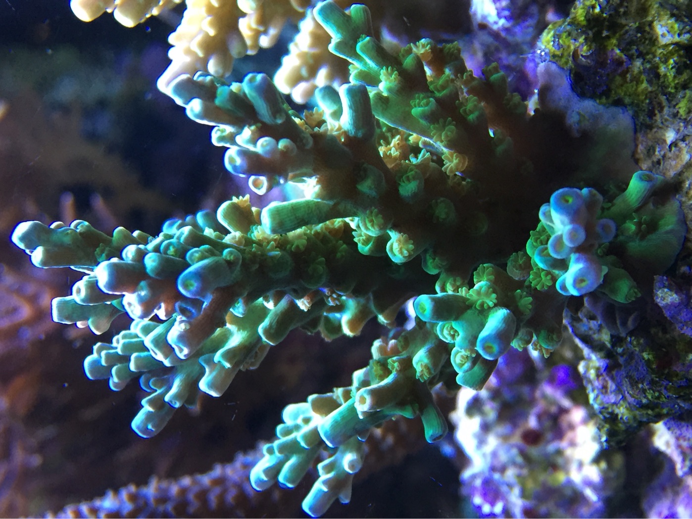

Die mit den leicht bläulichen Spitzen meine ich.
- Christian86
- Beiträge: 1490
- Wohnort: D-04626 Schmölln
Re: Armin´s Miniriff
Das sieht aus wie eine Acropora Tenuis.
Hallo Andreas,
das ist eine Acropora batunai, die sieht in Natura echt sehr schön aus
, sie hat ein leuchtendes Grün.
Grüße Armin
Danke dir. Dann denk ich das ich die selbe habe.

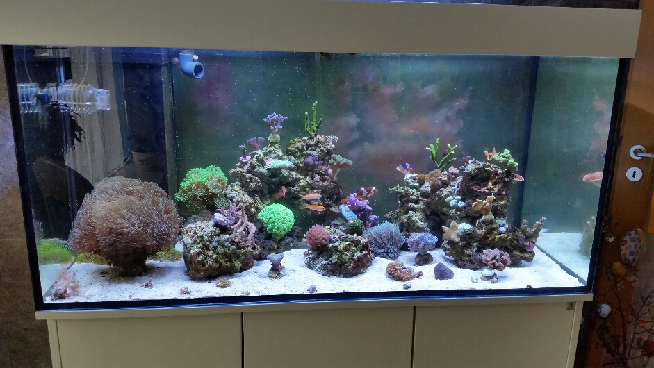

Woche 10,
heute habe ich eine Wasserprobe abgesendet!
Das Becken läuft soweit stabil, einzig der Nitrat und das Phosphat kann ich immer noch nicht nachweisen!
Einen leichten und nur vereinzelten Schmieralgenbelag habe ich im Becken, vorallem am Überlaufschacht und auf den Steinen, den am Ablaufschacht habe ich heute Abend entfernt.
Grüße Armin

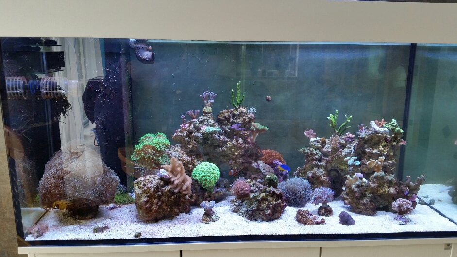

Woche 12.
In den letzten beiden Wochen habe ich eine Versuch mit dem Scheiben putzen gewagt, habe mal etwas von Jörg gelesen das man den Beleg mal wachsen lassen soll.
Habe am Dienstag den 04.04. die Scheiben gereinigt und habe sie den erst wieder am Freitag den 14.04. gereinigt.
Zuerst wurde alles grün und mit der Zeit sah man deutlich wie der Grünebelag wieder zurück gedrängt wurde, so dass man zum Schluss wieder sehr gut ins Becken schauen konnte.
Bis heute hat sich noch kein frischer Belag auf den Scheiben gebildet.
Wenn sich das so hält brauche ich nur noch alle 2 Wochen die Scheiben reinigen
Edit: die hintere Scheibe wurde noch nie gereinigt.
Grüße Armin
