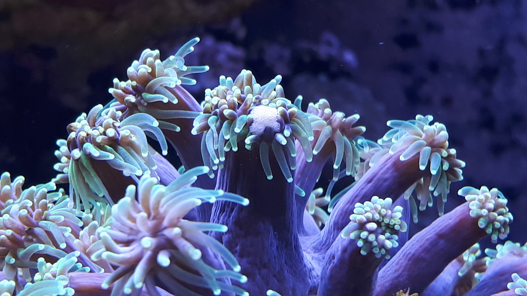

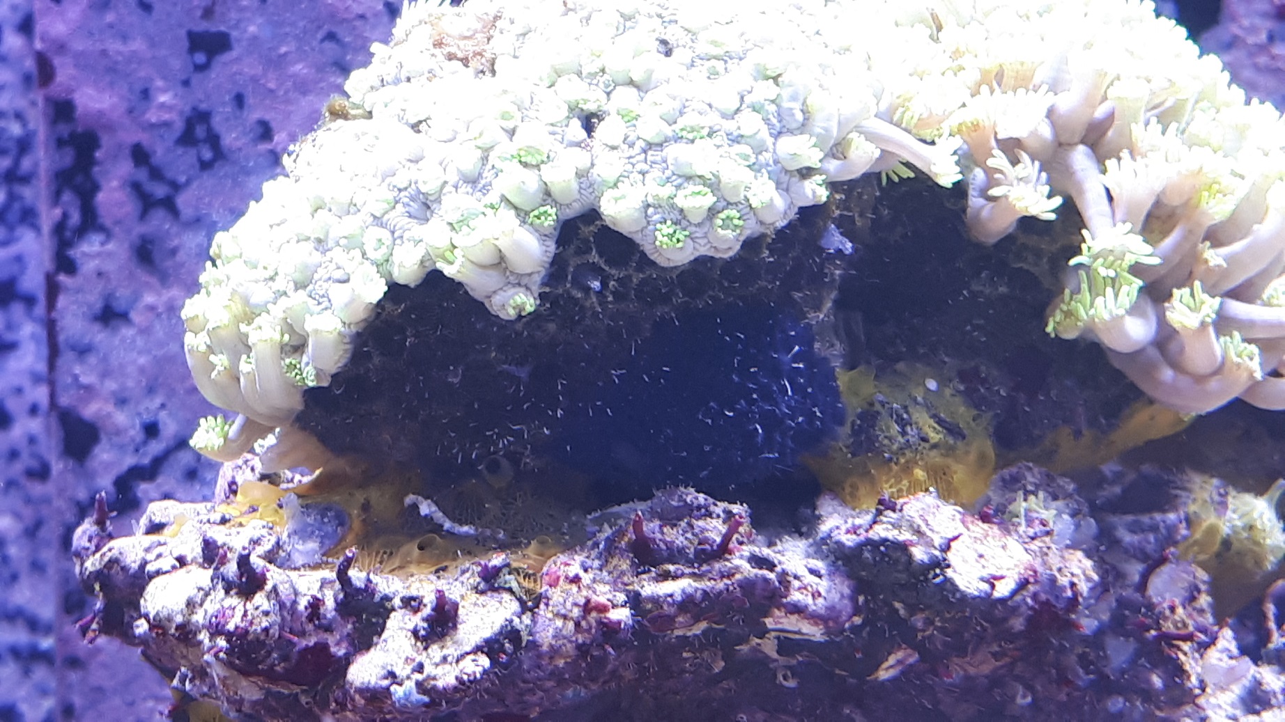

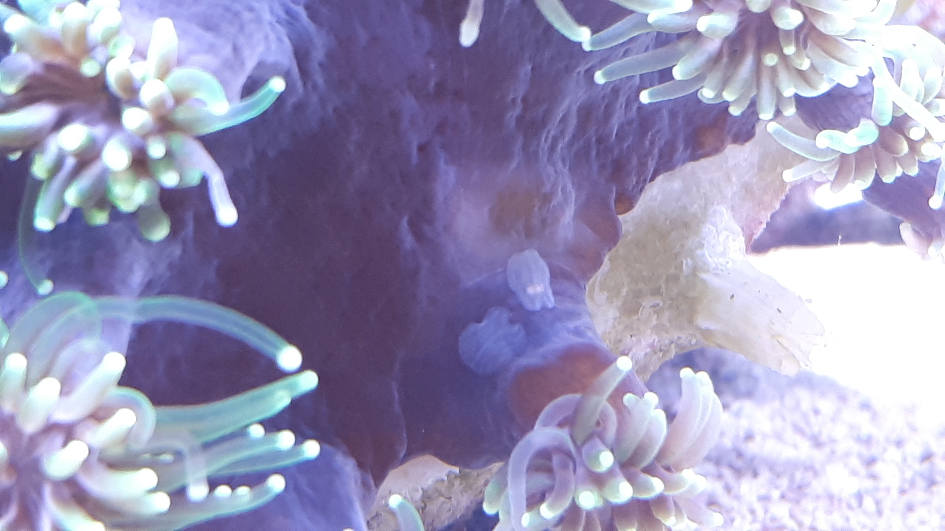

Hallo zusammen
ich habe nun mal einige Wochen Complete und Complex nach Anleitung von Christian dosiert.
Die Korallen sind etwas dunkler geworden, habe dies aber nur bei einer Montipora feststellen können.
Bei Nitrat und Phasphat konnte ich keinerlei Anreicherung feststellen.
Der Geweberückgang bei den LPS Korallen geht immer weiter, ich denke nicht das dies etwas mit Nährstoffmangel zu tun hat.
Habe bei der Alveopora braune Stellen sehen können, weiss nicht ob dies so was Brown Jelly ist, das ich bereits an einer Caulastrea hatte welche ich schon verloren habe.
An der anderen Koralle (weiss den Namen nicht mehr) sehe sowas wie Eier und einzelne Strudelwürmer.
Weiss jemand was das ist?
Soll ich beide Korallen mal in Pest Control baden und schauen ob es was bringt?
Würde mich sehr auf Antworten freuen...weiss echt nicht mehr weiter.
Gruss Mathias
