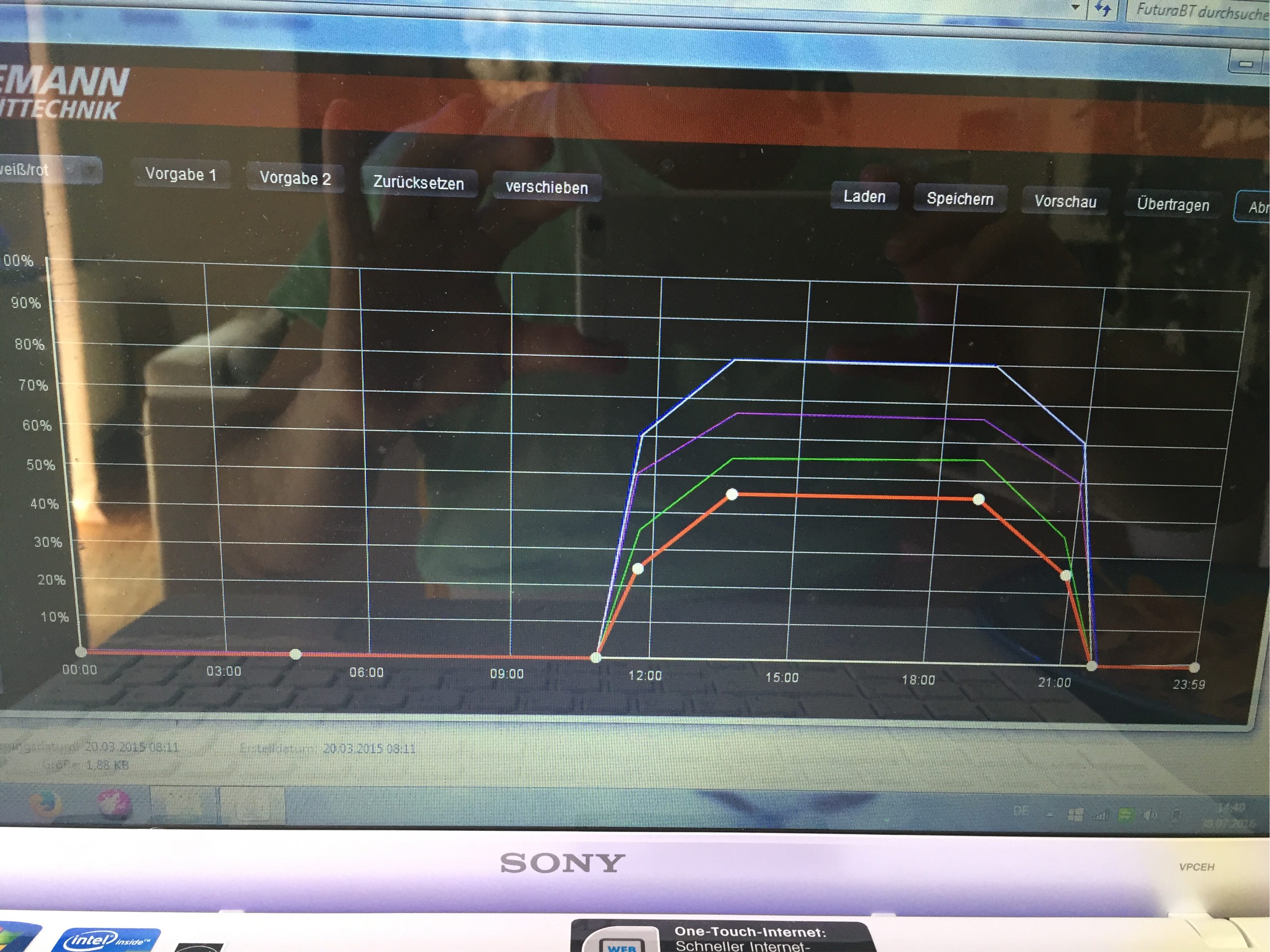

Seit 10 Tagen das comPlex mit 0,5 ml aufs Gesamtvolumen .Meine Beleuchtungsprofil hab ich den Blauanteil nochmal reduziert.Könnts vielleicht noch an der Strömmung liegen , hab eine RW 4 und 8 im Pulsmodus laufen, die 4er auf maximal die 8 er auf Ca 60 % Leistung. Irgendwie recht demotivierend wenn bei eigentlich guten Wasserwerten trotzdem kein befriedigendes Ergebniss herauskommt. Das ComPlex tat meinen LPS sehr gut , aber mein Algen und Bakterienproblem lies es relativ kalt .

Ich glaube auch das die Probleme meines Beckens größtenteils Strömungs und Lichttechnisch bedingt sind. Nachdem ich gestern mit Schrecken feststellen musste das meine SPS nach der Beleuchtungsumstellung keine Polypen mehr ausfuhren und meine beiden Styloporas heut morgen fetzenartigen Gewebeverlust zeigten , habe ich die Beleuchtung wieder umgestellt auf das Profil wie es auch Gweny und Gianfranco die ebenfalls die Futura S haben fahren. Das Profil ist zwar sehr Blaulastig entgegen der Sangokai -Entpfehlung aber heut Abend waren alle Meine SPS -Polypen wieder expandiert,und wie ich Glaube der Gewebeverlust gestoppt.Auch meine Genioporas fahren ihre Polypen weiter aus.Die Cyanos hab ich größtenteils abgesaugt und damit ca 30 % des Bodengrund entfernt. Da war Schmoder drin , das glaubt ihr nicht. Werde nun die nächsten Wochen den kompletten Bodengrund tauschen . Strömungstechnisch werd ich mich auch mal um bessere Technik umschauen , hättet ihr noch andere Ideen als 2 Tunze 6095???
