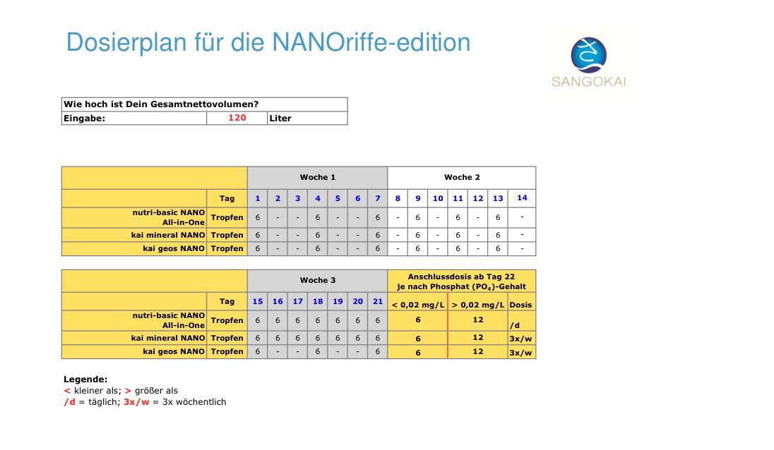

Nein, derzeit wird nichts dosiert außer chem-ioF mit 2 Tropfen alle 2 Tage. Ich habe am Dienstag mit Jörg Kontakt dazu aufgenommen. Eigentlich hätte ich seit Sonntag (8. Tag) kein nutri-complete mehr dosieren sollen.
Da es hier ja allen weiter helfen soll zitiere ich mal den Absatz von Jörg was wir per Mail besprochen haben:
Nitrit ist egal, das ist im Dosierplan bei dem Nitratgehalt von 5 mg/L berücksichtigt. Wenn Du Nitrit hast, und deshalb 5 mg/L Nitrat angezeigt werden, dann wird trotzdem kein complete dosiert! Gerade weil der Nitritgehalt anfangs normal ist, liegt der Schwellenwert bei 5 mg/L. Aber wenn Dein Nitrat-Test 5 mg/L misst, dann ist die Stickstoffmenge ausreichend und Du musst die nächsten drei Tage pausieren, bis zur nächsten Messwerterhebung.

Hi Patrick,
so, jetzt hab ich hier auch Deinen Beitrag erwischt. Ist immer etwas kompliziert, Korrespondenz per mail und hier im Forum unter einen Hut zu bekommen.
Ich ergänze das mal, dass Du jetzt auch kein nutri-comPlex dosierst, weil Du mit deiner Phosphatmessung bei 0,025 mg/L liegst, d.h. im START-Dosierplan bei jetzt glaube ich Tag 11 brauchst Du bis Ende des Dosierplans beides nicht mehr dosieren.
Die beiden Tage, also Du complete dosiert hast, obwohl es vom Nitratwert her nicht hätte dosiert werden sollen, wirken denke ich auch lange genug nach. Bin mal gespannt, wie es jetzt weitergeht mit der BASIS-Etabliserungsphase.
