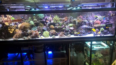

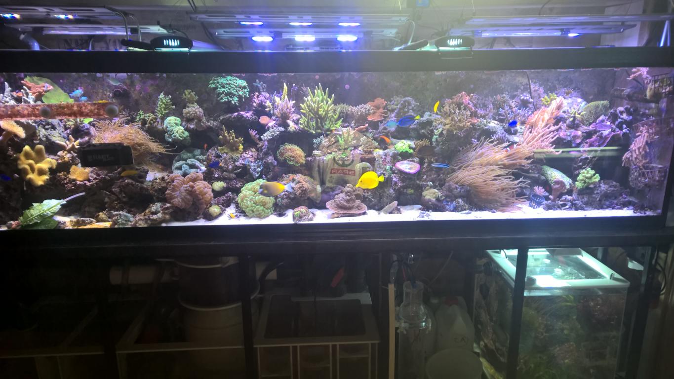

Hallo liebe Gemeinde
Nun es ist ja bereits eine weile her wo ich mit Sangokai System angefangen habe. In kürze wird meine zweite Analyse durchgeführt, bin schon sehr gespannt was die Werte sagen.
In der Zwischenzeit wurde mein Wasserkreislauf um weitere 130 Liter erweitert. In den nächsten Wochen kommt eine weitere Filterbox 150x40x40 mit integrierten Algenrfugium und Vliesfilter. Anschließend kommt ein weiteres Becken mit knapp 400 Liter. Die gesamte Anlage wird in einem Wasserkreislauf zusammengefasst.

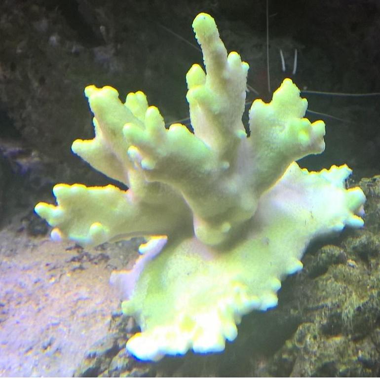

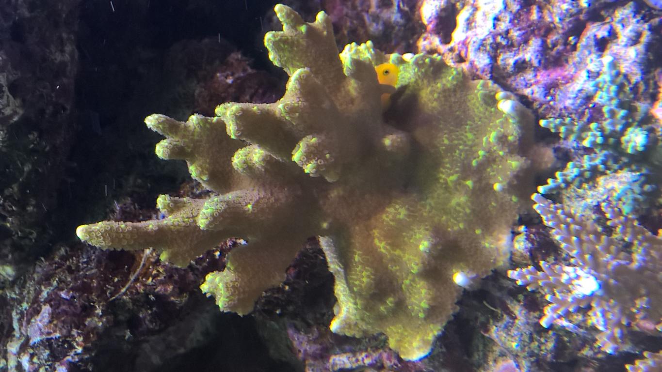

Mein Problem mit den Montiporen scheint sich gelöst zu haben, da meine Nährstoffe dennoch relativ niedrig sind tun sich die wenigen LPS wie Scheiben und die Lobophylia etwas schwer in meinem Becken. Anbei mal ein Paar Fotos wie sich mein Becken derweil entwickelt hat.
Speziell ist der Unterschied von der Montipora confusa zu sehen welche am Anfang ihre Zooxanthellen abgeworfen hatte.
