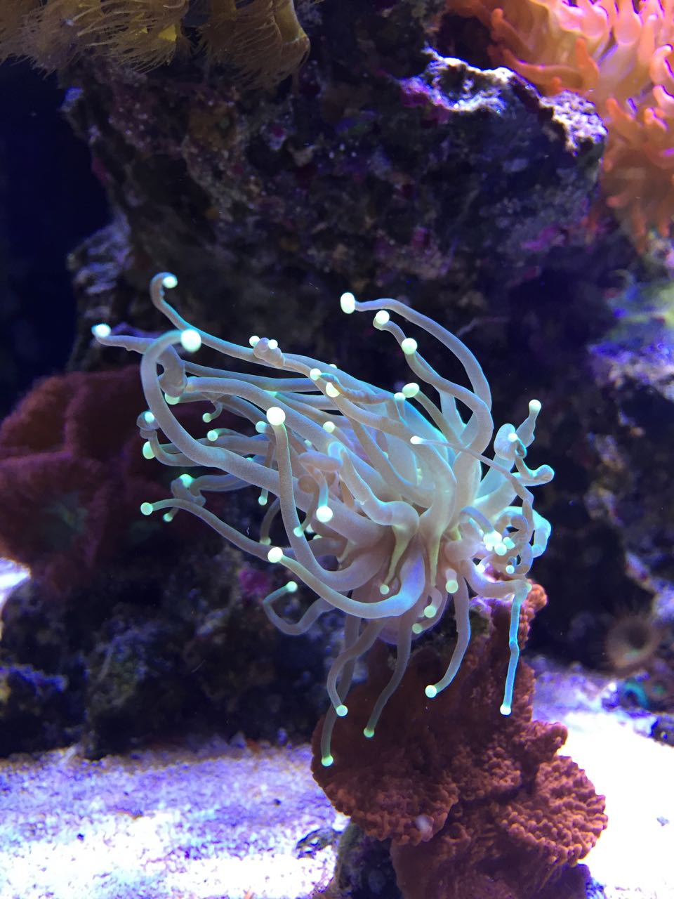

Gefühlt habe ich seit dem ich Phosphat nicht messen kann, ein verstärktes Algenwachstum an der Rückwand und einige Korallen (Euphyllia wird glasig und geht Richtung hellbraun und eine Gonipora zeigt auch schon teilweise Gewebeverlust und fast keine Polypen mehr)

Die Symptome können aber auch bedingt durch Strahlungsstress hervorgerufen werden. Wie beleuchtet sind die genannten denn?

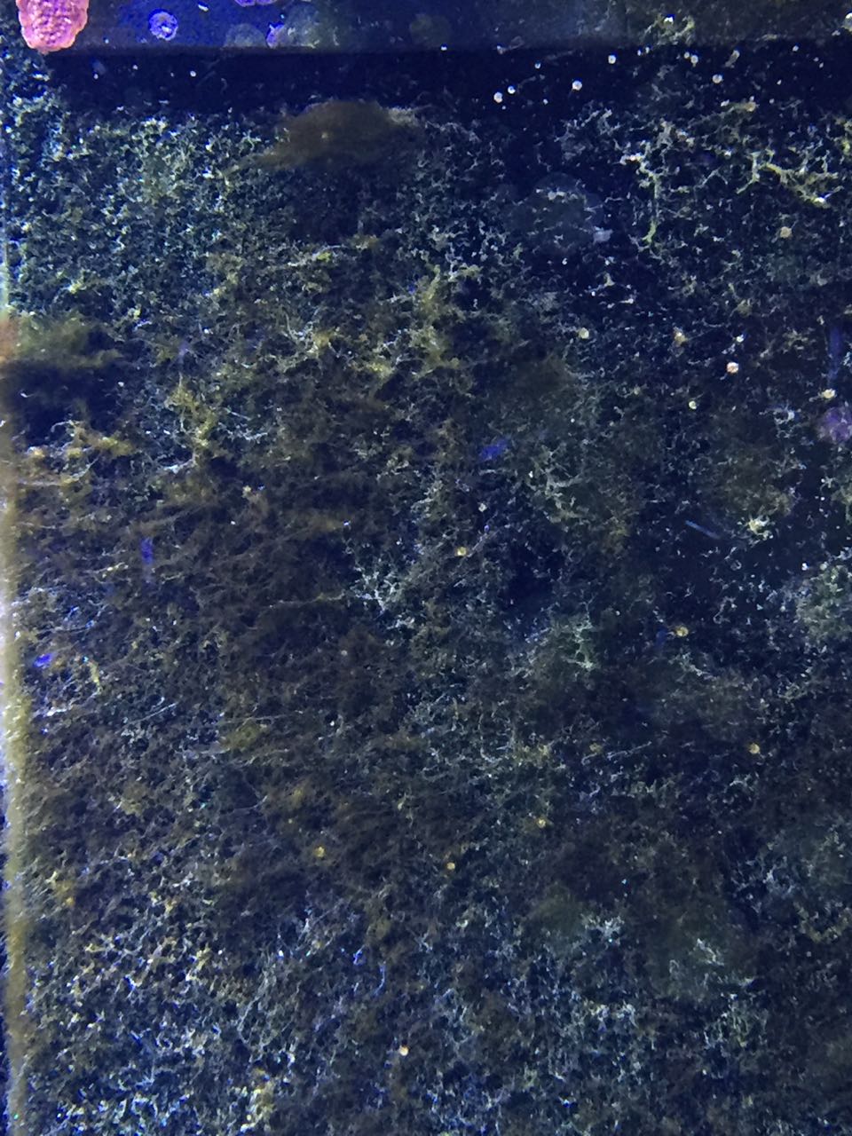

So richtig nervt mich momentan eigentlich, dass sich überall an der Rückwand Algen bilden und auf dem Boden wieder braune Beläge kommen (Silikat ist nicht messbar - Mischbettharz MB400 auch ganz neu) Irgendwie seitdem mein Phosphat wieder nicht messbar ist, explodieren die Algenbeläge.

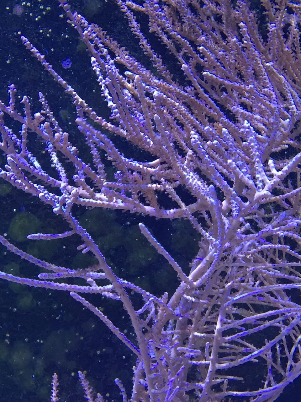

Da kann ich Nick zustimmen, meine Gorgonie macht auch was sie will, meistens ist sie schön offen und urplötzlich macht sie ohne ersichtlichen Grund für ein bis zwei Tage zu, anschließend zeigt sie wieder ihre volle Pracht...Nick hat geschrieben:Hast du etwas an der Strömung geändert? Meine Gorgonie macht auch manchmal nicht auf. Diese nehmen aber Nährstoffmangel auch sehr übel.
Könnte hier auch noch keine Zusammhänge mit Wasserwerten oder Strömung erkennen

Mhh also mit Strahlungsstress hab ich jetzt so garnicht gerechnet, da die Euphyllia etwas im Schatten unter einem Vorsprung steht und sie sich da bis jetzt immer ganz wohl gefühlt hat (siehe Bild) - was könnte ich denn an den Einstellungen anpassen?

Gut mit der Gorgonie ist das dann wohl normal - sind aber auch so kleine Diven diese Korallen

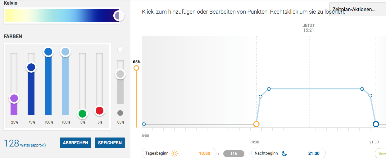

Re: Erste Gehversuche mit 400L
Hi Stephan,
kannst du noch sagen welche Kanäle was sind?
Hallo Stephan,
ich hab ja auch die Radions,
UV läuft bei mir nur bei Tageshöchsteinstellung auf 5%und Rot auf 10%
In der Dimmphase hab ich es auf null.
war bei mir die beste Kombi
Seit wann hast du die Algen an der Scheibe?

Ich finde generell, dass viele sich zu sehr wegen Algen und Cyanos verrückt machen. Solange keine Korallen überwuchert und damit geschädigt werden, ist das eigentlich nur ein optisches Problem. In jedem Becken gibt es Cyanos. Auch in meinem wirklich gut laufenden Becken habe ich immer Stellen mit Cyanos. Die kommen und gehen auch wieder. Wenn es zuviel wird kann man ja mal ein wenig absaugen. Meistens ist es aber nur ein optisches Problem, da die Cyanos eigentlich nur Flächen besiedeln wo sie keinen Konkurrenzdruck haben.AmosFritz hat geschrieben: So richtig nervt mich momentan eigentlich, dass sich überall an der Rückwand Algen bilden und auf dem Boden wieder braune Beläge kommen (Silikat ist nicht messbar - Mischbettharz MB400 auch ganz neu) Irgendwie seitdem mein Phosphat wieder nicht messbar ist, explodieren die Algenbeläge.
