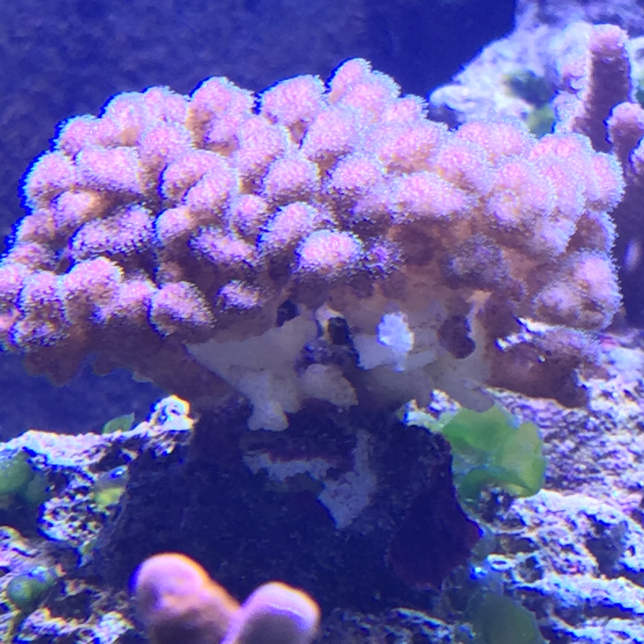

Re: Neustart 650 Liter Becken
Hallo!
Wieder mal ein kleines Update von meinem Becken. An sich bin ich ganz zufrieden mit dem Becken, allerdings beginnt die Pocillopora sich von her aufzulösen ich vermute, dass das vom viel zu niedrigen BOR Wert laut Analyse kommt. Diesbezüglich bin ich schon mit Jörg per Mail in Kontakt. Auch hatte ich eine Jodmangel welchen ich mit höherer Dosierung von Sango Chem - ioF wieder angehoben habe.
Zusätzlich zum Basis System Dosiere ich momentan Nutri Complete sowie ca. 1x pro Woche Chem Balance KH um die KH stabil zu halten und 12 Tropfen Chem ioF.
Auch etwas sorgen bereiten mir die Euphyllias die öffnen nicht richtig, aber was ich so gelesen habe könnte das auch im Zusammenhang mit zu wenig Bor stehen? oder vielleicht von zu wenig Nährstoffen? (Nitrat 0,1 / Po4 0,01)
Die Farbe der Aeroporen ist auch ziemlich verblasst, die waren anfangs nach dem einsetzten deutlich kräftiger gefärbt könnte das auch am Bor liegen oder eher an den Nährstoffen? Vor allem die roten Farben sind ziemlich verblasst.

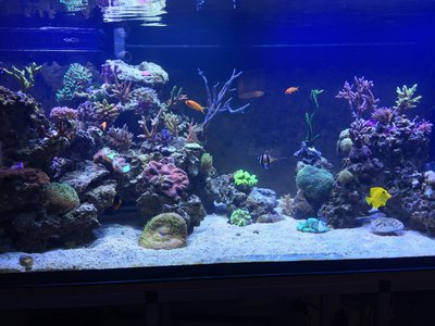

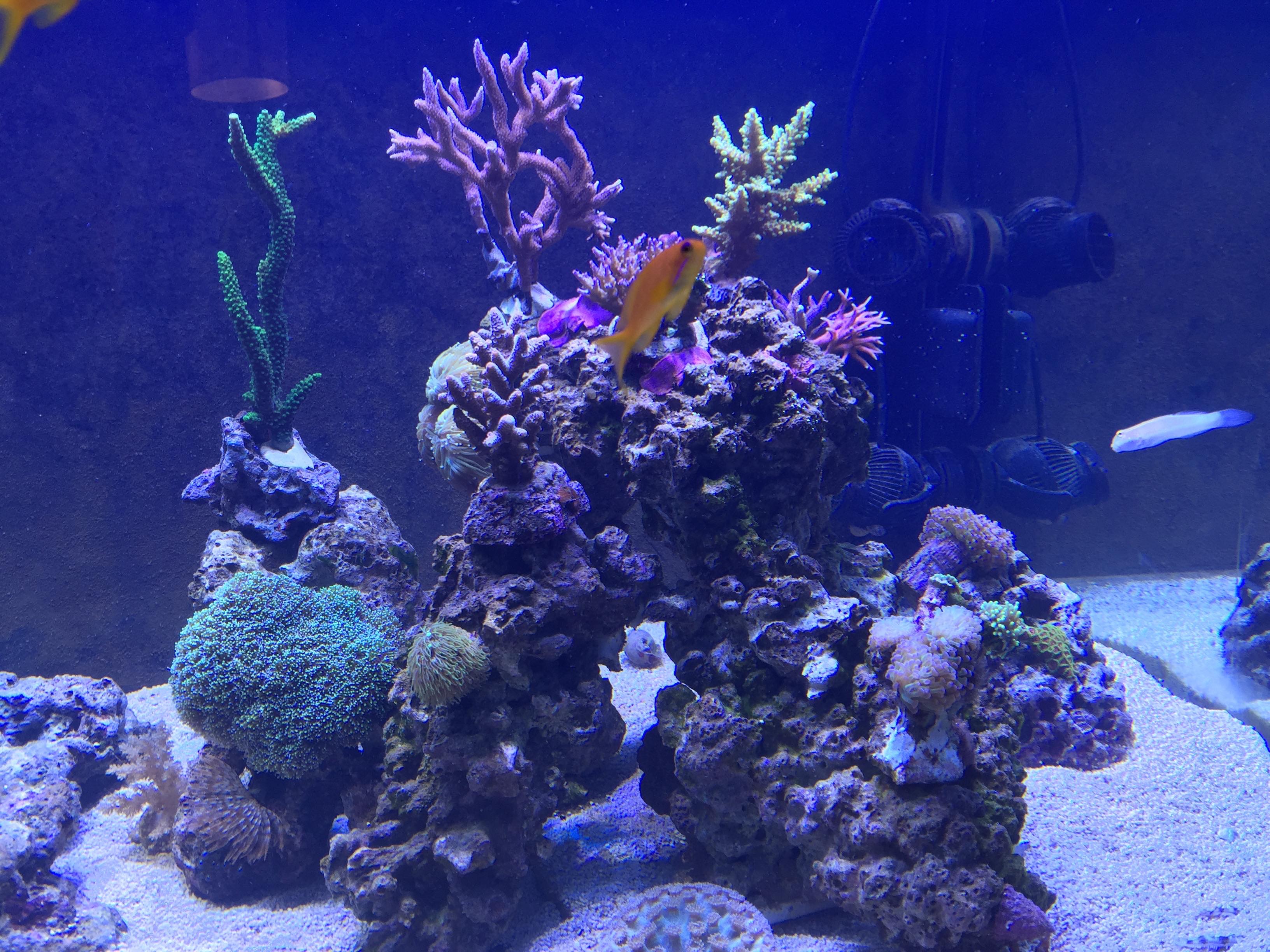

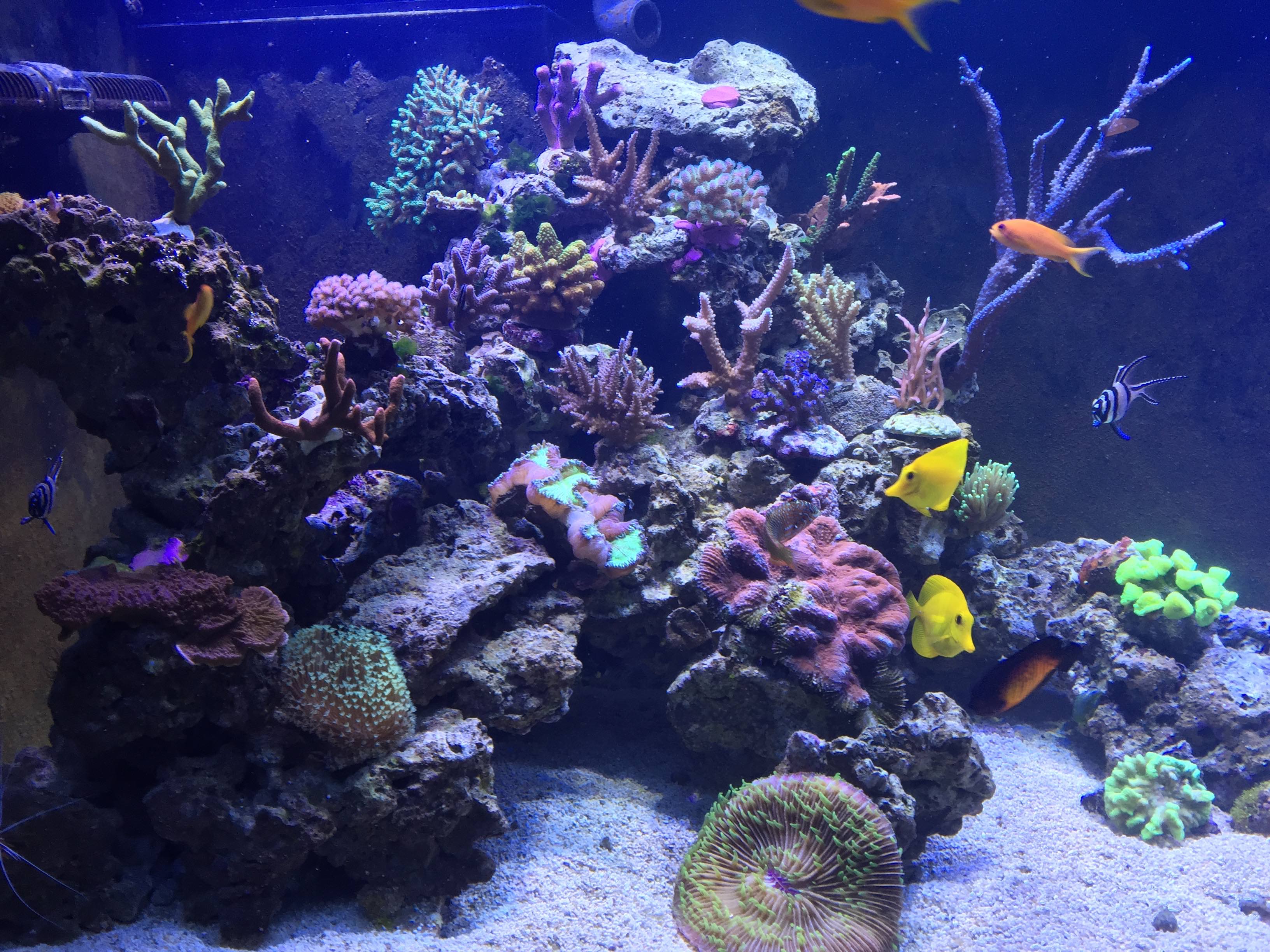

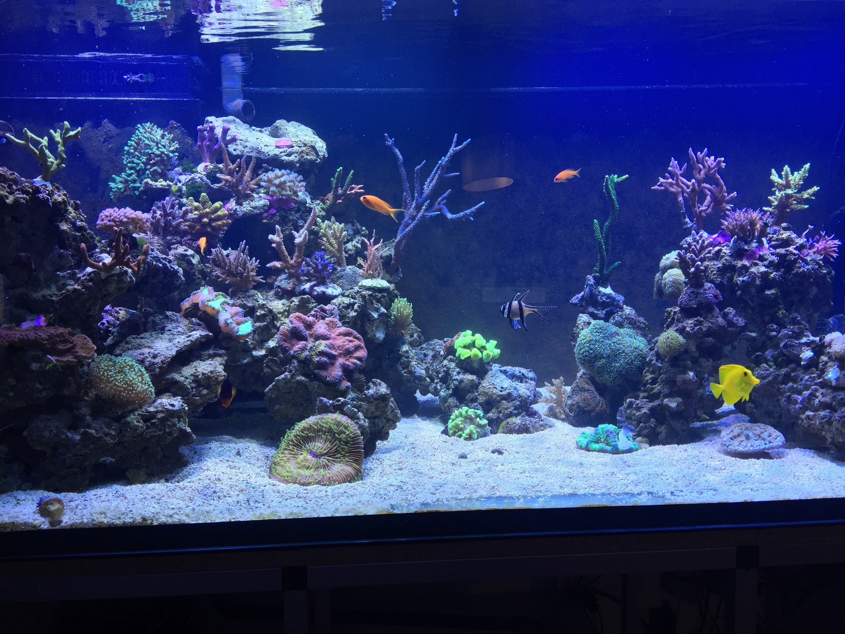

Auf den Fotos sieht die Beleuchtung jetzt ziemlich Blaulastig aus, liegt aber nur an den Fotos. Die Sirius ist nach Jörg´s Einstellungen eingestellt. Und die 2 zusätzlichen T5 Röhren sind ATI Coral Plus.
Hi Daniel,
das mit der Poci könnte sogar fast normal sein. Die ist ja oben rum ziemlich kompakt, da hast du unten wenig Licht und Strömung. So entsteht ja im Prinzip mitunter das Riff.
Die Farben sollten am Nährstoffmangel liegen.
Wie stark fällt denn deine KH je Woche? Hier könntest du ggf. öfter nach dosieren und ehrliche Konstanz schaffen.
Meine Euphylia haben ganz gern ordentlich Strömung und auch nicht zu wenig Licht. Aber wenn sie nicht komplett zu bleiben ist es ja erstmal ok und wir schauen mal was Jörg noch sagt.
Hi Nick,
ja das könnte natürlich auch der Grund sein auf das habe ich jetzt gar nicht so richtig geachtet, dann wird sie sich wohl selbst abschatten.
Okay dann sollte ich eventuell noch ein par Fische einsetzten damit ich mehr Nährstoffe ins Becken bekomme.
Die KH fällt momentan um 1 dKH, diese Woche möchte ich den tatsächlichen Verbrauch ermitteln und dann von der Einzeldosierung zur Daueranwendung gehen.
Im Moment sind sie zwar offen aber es ist auf jeden Fall noch mehr möglich.
