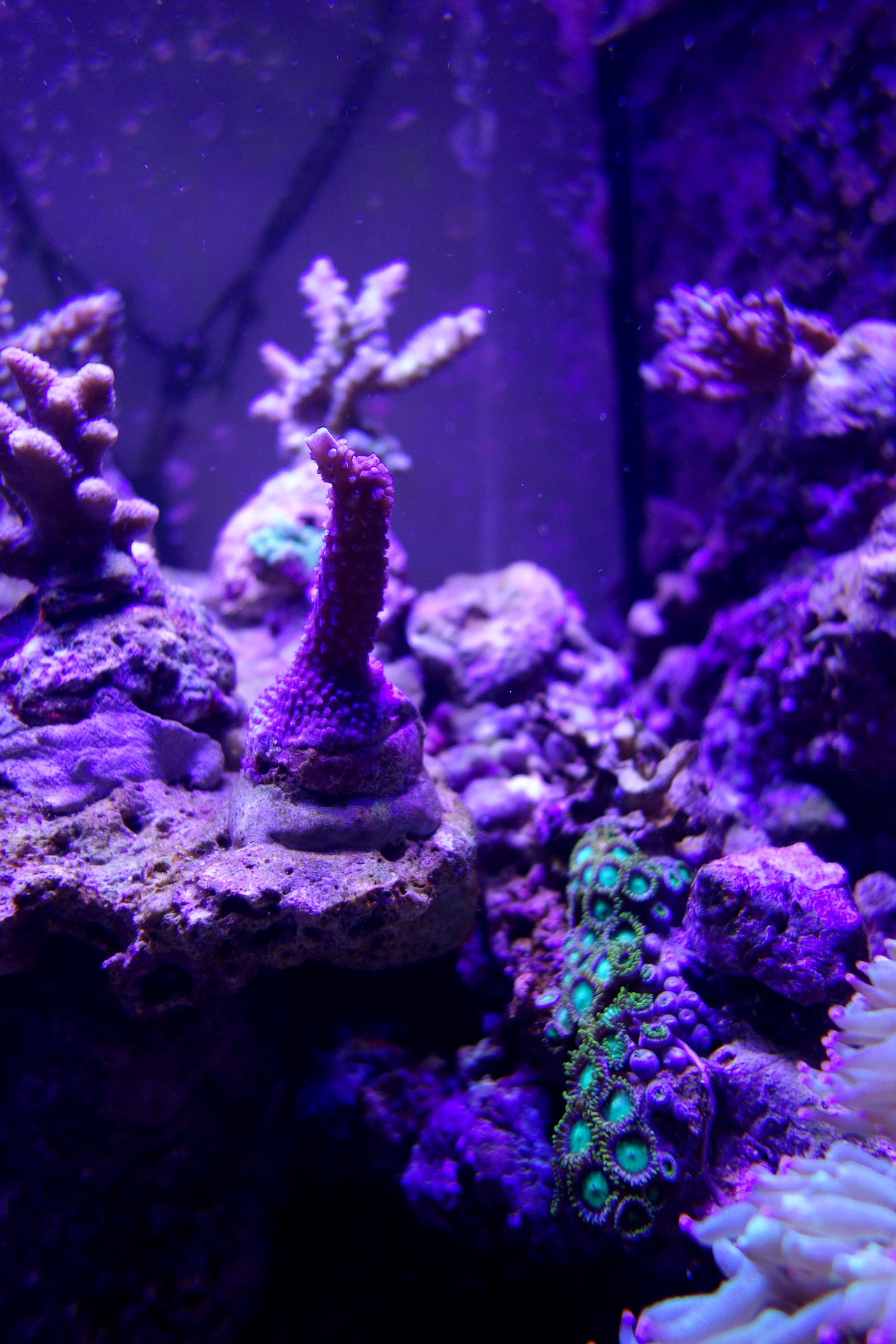

Du solltest unbedingt deinen Iodwert erhöhen dieser ist mit 11 mü schon sehr niedrig wo er Probleme macht.

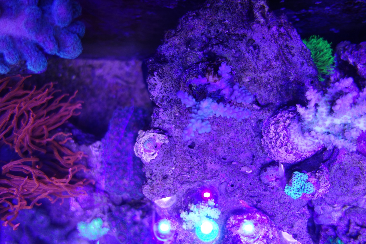

Deine Beleuchtung sieht sehr violett auf den Bildern aus.
Ich bin mit den Orphek Kanälen nicht so vertraut aber Rot und Violett solltest du nicht zu hoch schrauben.
Patrick bei uns im Support Team hat jetzt auch auf eine Orphek Atlantik Compact V3+ umgestellt...vielleicht schreibst du ihn mal zu den Einstellungen an oder er meldet sich von selbst hier ;)

danke für die Rückmeldung. Ich habe meine Lampensettings im entsprechenden Orphek-Thread zur Diskussion gestellt. Aktuell beschäftigt mich vor allem die Entwicklung meiner neuen SPS. Im Händlerbecken zeigen diese sehr deutlich ihre Polypen. Diese sind bei mir zwar größtenteils sichtbar, aber längst nicht so "flauschig". Womit hängt das zusammen? Die obere Strömungspumpe hinter der Milka bläst mit Pausen immer wieder mit Abstand direkt auf die Platte. Ist dies ratsam?
Für Optimierungsvorschläge bin sehr dankbar. ;)
Re: 300l Riff - SPS getrieben
Wie lange sind die Acros denn schon bei dir im Becken? Das dauert manchmal Tage, machmal sogar noch länger bis sich die Tiere an die neue Umgebung gewöhnt haben und wirklich ein gutes Polypenbild haben. Geduld ist da wichtig (wie bei allem in der Aquaristik)...

sie stehen jetzt seit 2 Wochen im Becken. Langsam scheinen sie wieder aufzugeben :evil:
Insbesondere die vorn rechts (blau/lila) zeigt kaum Polypen. Meine aktuellen Wasserwerte sehen wie folgt aus. Durch die neue Referenzmessung, drückt es mir den Phosphatwert doch sehr stark. Ich werde wohl die Woche noch eine Laboruntersuchung einschicken. :roll:
03.10.2016 - NO3: ----- PO4: 0,010 Ca: 465 KH: 8,4 MG: 1301
06.10.2016 - NO3: ----- PO4: 0,010 Ca: 458 KH: 7,1 MG: -----
08.10.2016 - NO3: 0,30 PO4: 0,010 Ca: 458 KH: 7,7 MG: 1352
Habe ich es doch mit Nährstofflimitierung zu tun? Auf dem Hannah Checker messe ich regelmäßig POH-Werte zw. 20-30 und trage sie dann mit automatischer Umrechnung in den AquaCalculator ein.

ich habe über die 3 Wochen, die Lampe auf der rechten Seite im Blauen und Violetten reduziert gehabt, Links auf Grund keiner Probleme alles belassen. Leider fangen die ersten beiden korallen wieder an braune Stellen zu bekommen. Ich versteh es einfach nicht :cry:
Um meine Wasserwerte und Messwerkzeuge zu überprüfen habe ich heute erneut Proben an Gilbers (Reefanalytiks) und parallel an Triton verschickt.
Meine gemessenen Werte der letzten Zeit:
08.10.2016 - NO3: 0,30 PO4 (übersetzt mit letzter Referenzmessung): 0,010 POH (gemessen): 22 Ca: 458 KH: 7,7 MG: 1352
12.10.2016 - NO3: ----- PO4 (übersetzt mit letzter Referenzmessung): 0,010 POH (gemessen): 26 Ca: 458 KH: 8,8 MG: -----
14.10.2016 - NO3: 0,25 PO4 (übersetzt mit letzter Referenzmessung): 0,010 POH (gemessen): 24 Ca: 437 KH: 8,1 MG: 1259
17.10.2016 - NO3: ----- PO4 (übersetzt mit letzter Referenzmessung): 0,010 POH (gemessen): 24 Ca: 442 KH: 8,1 MG: -----
21.10.2016 - NO3: 0,20 PO4 (übersetzt mit letzter Referenzmessung): 0,010 POH (gemessen): 28 Ca: 437 KH: 8,0 MG: 1239
28.10.2016 - NO3: 0,30 PO4 (übersetzt mit letzter Referenzmessung): 0,010 POH (gemessen): 31 Ca: 453 KH: 7,7 MG: 1342
Und nun? Hab ich vielleicht tatsächlich eine Unterversorgung? Ich bin auf die Laboruntersuchungen gespannt. Ich möchte den Traum SPS nicht aufgeben :roll:
