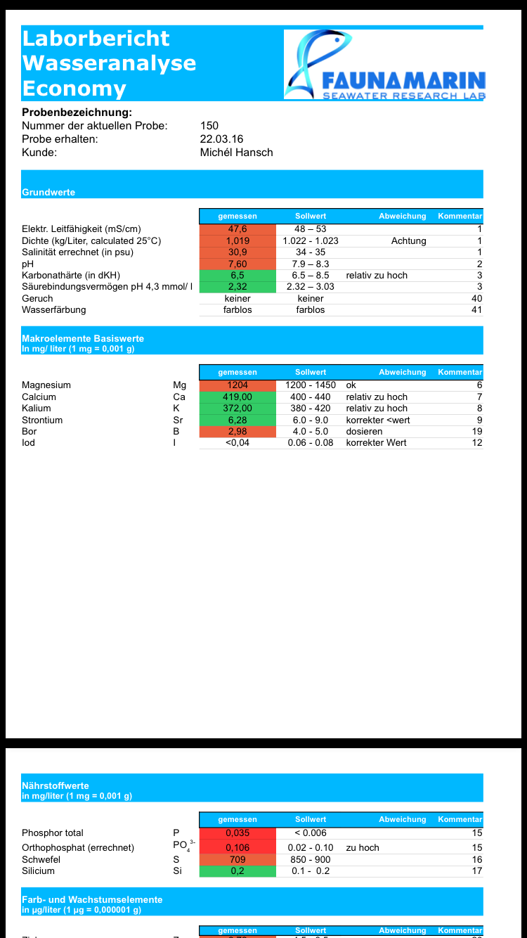

Was sagt ihr dazu? Ich verwende immer noch keine osmoseanlage...
Wie soll ich nun weiter verfahren?

Die Salinität ist viel zu niedrig. Die erstmal auf 35 psu anpassen. Aber nicht alles in eine Schritt. Das sollten maximal 1-2 psu am Tag sein, die man anhebt. Dann sind automatisch auch andere Werte natürlich höher. Wie z.B. der im Moment zu niedrige Bor und Magnesium Wert.
Wie misst du denn deine Salinität? Da solltest du in Zukunft mehr darauf achten.

Hi, ich messe mit einem reefraktometer, habe gerade nachgemessen und er ist deutlich zu niedrig eben diese 30,9.es kommt mir vor das diese gesunken ist obwohl es heisst die sangokaiprodukte steigern den salzgehalt...der braune belage wird nun auch immer mehr und legt sich auf meinen korallen ab ... Was kann ich dagegen machen?
Salz habe ich nun ins nachfüllbecken getan so sollte es am schonensten gesteigert werden.

Und was mir so gerade auffällt warum gabs keine no3 und silikat messung? Gerade no3 hätte mich interessiert!

Hi mic,
Silicium wurde gemessen und NO3 ist kein Bestanteil der ICP.

Silicium =silikat?
Also kann der braune belag schon mal nicht vom silikat im leitungswasser kommen?
Ok das wusste ich nicht, aber no3 ist doch eigentlich schon ein relevanter wert der bei so einem
Test doch eigentlich mit dabei sein sollte?

Hi Mic,
Silicium ist der Wert für dein Silikat, das passt.
Nitrat wäre interessant als Referenz für deinen häuslichen Test. Dieser wird jedoch nicht mittels ICP ermittelt. Gilbers bietet die NO3-Messung meines wissens nach an.
