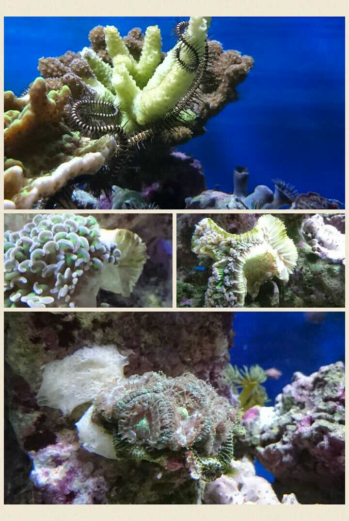

wollte mal wieder ein Status geben:
Nach wie vor kämpfe ich mit meinen Wasserwerten. Da Nitrat einfach nicht runter ging hatte ich beschlossen einmal 40 Liter Wasser zu wechseln. Damit konnte ich den Nitratwert auf ca. 80mg/L senken.
Auch kämpfe ich nach wie vor mit CA und MG obwohl ich nichts dosiere und ein Basic Tropic Marin Salz verwende (ohne Zusatz).
Ich habe mir nun ein Fauna Marin Salz besorgt und werde die restlichen 20kg Tropic Marin mal einlagern.
Ich wollte NO3 nun auch noch per Triton messen lassen. Leider bieten die das nicht mehr an. Laut Triton-LAB ist NO3 auch im Labor schwer zu messen da der Wert schon nach ein paar Stunden nicht mehr genau ist und die "normalen" Tests mehr als genau sind ... OK!
In der Zwischenzeit messe ich NO3 mit drei(!) verschiedenen Tests. MG und CA mit zwei. Die Werte sind immer annähernd gleich.
Vor 2,5 Wochen habe ich in mein Technikbecken Drahtalgen hinein gegeben und beleuchte die nun 24h. Hat überhaupt nichts gebracht.
Langsam ist es ziemlich frustrierend
Was mir immer wieder auffällt ist, daß mein Sand recht schmutzig ist. Aufwirbel darf ich den nicht sonst sehe ich mal für die nächsten Minuten nichts mehr.
Ich werde noch 2 Wochen warten ob die Drahtalgen noch was bewirken wenn nicht, dann werde ich alle 2 Wochen 40 Liter Wasser wechseln. Ich habe einfach keine Idee wie ich sonst den Wert runter bekomme.
Und Anzeichen: Viele Korallen sind braun. zb drei montipora platte die eigentlich lila sein sollten.
lg, chris

Re: Meine kleine Pfütze
mal wieder ein Update:
Meine Wasserwerte sind nach wie vor "schlecht":
KH: 7 (Gilbers)
CA: 500 (Gilbers)
MG: 1500 (Gilbers)
Nitrat: 50 (Gilbers)
Salz: 35
Temp: 24,6
Seit ca. 3 Wochen geht es meine Korallen nicht mehr gut: Eingriffe ins Aquarium mache ich kaum.
Dosiere täglich Sangokai und jeden Freitag mache ich 10% Wasserwechsel (Fauna Marin Salz) um den liegengeblieben Dreck vom Sand wegzusaugen.
Schnellfilter reinige ich alle drei Tage.
Die Drahtalgen sind weiterhin im Technikbecken.
Ich werde mal weiter warten. Mehr Ideen habe ich eh nicht mehr.
Gruss, Chris
Hallo Chris
In der Tat nicht prächtig was ich sehe.. Die Acro ist wohl nichts mehr und die Acro sieht für mich auch nicht fit aus-
Aber bevor hier wieder alles auf Spekulationen beruht.. bestell bei Jörg eine FM Analyse und dann weg mit der Probe.
Von den Werten welche Du hier angibst bzw. welche Du misst sieht keine Koralle so aus... das ist etwas anderes.
Der Thread ist bereits 6 Seiten lang... die Analyse vom Dezember zeigte ja keine massiven Auffälligkeiten... Jörg hatte die Analyse ja komentiert.
Wenn Du von Dreck auf dem Sand schreibst ist mit der Strömung was nicht in Ordnung... das Thema war ja zu Beginn mal betreffend der Ausrichtung der Pumpen.
Mach mal bitte noch eine Gesamtaufnahme des Technikbeckens.. und einen Schnellreiniger hast Du weshalb?
Und eine Aufnahme in welcher die jetzige Pumpenkonstellatioon ersichtlich ist... die funktionieren alle ja?
Wie sind die von der Leistung den eingestellt?
