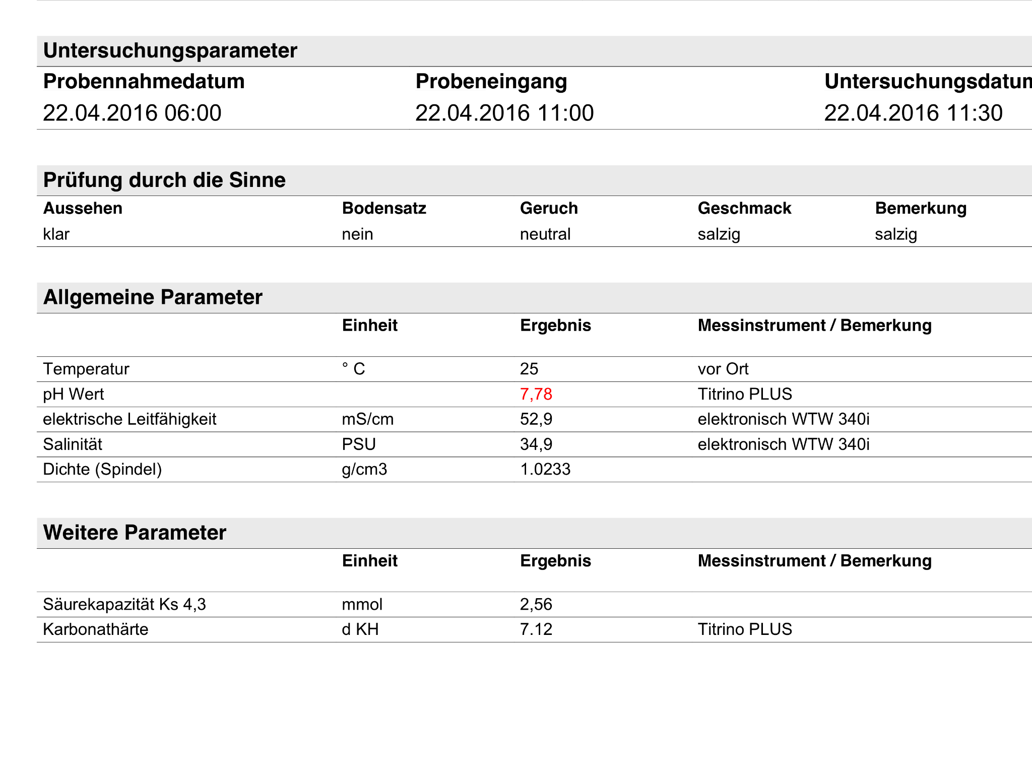

ich bin da jetzt etwas verwundert. Die beiden Gilbers Analysen liegen eigentlich fast 4 Wochen auseinander, richtig?
16.11. und jetzt 14.12.
Du hast in 4 Wochen einen Anstieg in der Salinität von 34,9 auf über 36, Strontium ist exorbitant gestiegen von 10 auf 33(!) und der Kaliumanstieg ist auch nicht proportional zu der Erhöhung der Salinität.
Wie erklärst Du Dir das? Hast Du massiv Wasser gewechselt mit einem anderen Salz oder hast Du etwas dazugegeben (ausser den SANGOKAI Produkten)?
Das chem-SPS bitte mal absetzen, und die HED Produkte sind wie Dennis schon sagte definitiv nur für stark wachsende Becken geeignet.
Wichtig ist immer, dass man Kontinuität entwickelt, d.h. für konstante Werte sorgt, d.h., dass Du auf die Salinität achten musst, dass diese nicht so stark ansteigt. Aber wie es sich ergeben hat, dass Strontium von 10 mg/L nun auf über 30 mg/L angestiegen ist, dafür müssen wir dringend eine Erklärung finden!

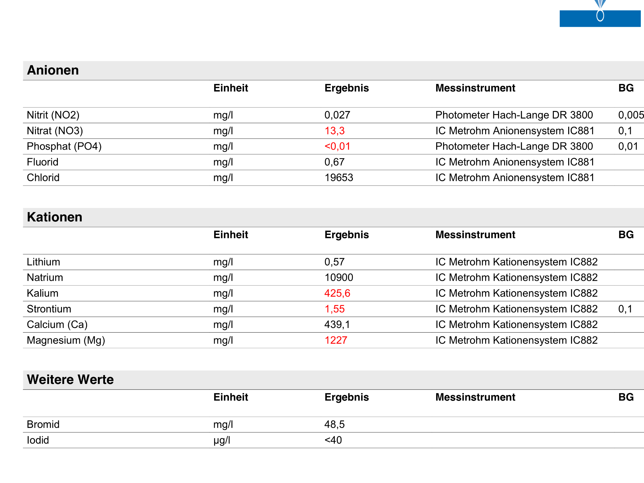

ich stelle nun die aktuellen Wasseranalyse ein, um von Euch zu erfahren, ob der erhöhte Kalium Wert schädlich ist und was ich dagegen tun kann. Des Weiteren wollte ich nachfragen, wie ich am besten den niedrigen Strontium Wert anheben kann. Der sollte sich dann nicht mehr absenken, da ich seit kurzer Zeit das Salz von Fauna Marin benutze und dort ein hoher Strontium Wert enthalten ist.

Dein Kalium Gehalt ist zwar ein bischen erhöht, aber nicht kritisch da würde ich nichts machen.
Nitrat ist auch etwas zu hoch, das könnte an der Strömung (Gammelecken) liegen oder Schäumt der Abschäumer schlecht ab?
Strontium kannst entweder über eine passende lösung von Jörg anheben oder du machst ein paar Wasserwechsel mit dem
Salz von Fauna marin das würde dir auch den NO3 Gehalt ein wenig senken.

Staubfutter solltest Du im Sangokai System eigentlich nicht benötigen, darum warscheinlich auch der hohe No3 Gehalt.

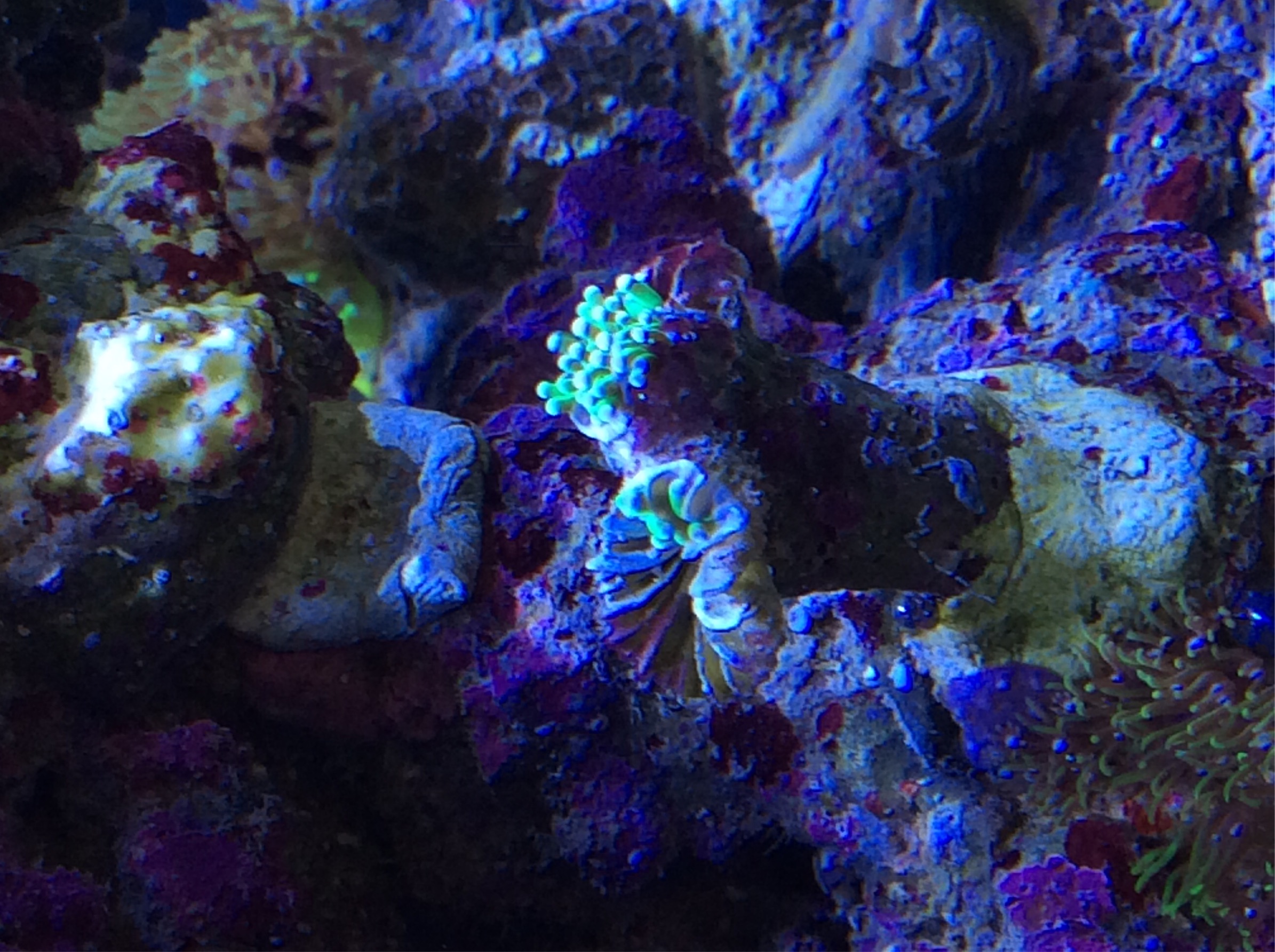

Welche Koralle hat den Probleme, vielleicht hast Du mal ein Foto.
Wenn Du regelmäßig WW machst mit dem FM Salz ,pendelt sich dein Strontiumgehalt ein,vielleicht machst Du beim nächsten
WW mal 15% und dann wieder die normalen 10%.

das die euphyllia nicht gut steht kann wie gesagt auch am Standord liegen, Strömung etc.
Das Staubfutter würde ich auch weglassen wie Günther schon sagt.

das mit dem Staubfutter war ja nur mal ein Versuch, die Koralle doch noch zu retten.
Mit freundlichen Grüßen
Jens
