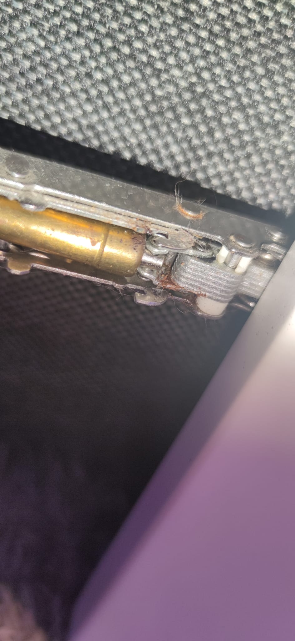

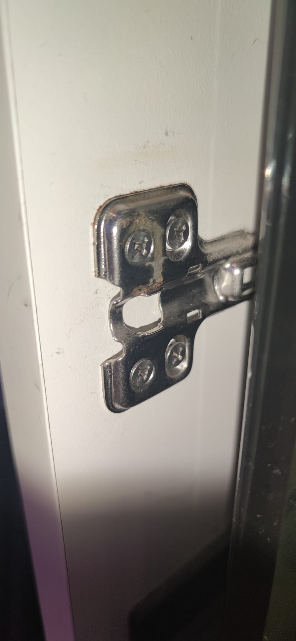

mir hat der erhöhte Zinkwert einfach keine Ruhe gelassen...
Hab dann Mal die Türen des Unterschrankes ausgehängt und folgendes entdeckt.
Sieht man halt nur wenn die Türe ausgehängt ist...
Kann dies der Grund für die 20 Mikrogramm/l sein?
Auch wenn das keinen direkten Kontakt zum Wasser hat?
Lg
Jürgen
Re: Eporeef aus Wien
die sehen eigentlich noch gut aus ;-) Türscharniere aus Metall im Unterschrank korrodieren fast immer, und klar kann es sowas wie Flugrost geben. Aber da habe ich schon Schlimmeres gesehen, ohne das im Wasser in der ICP etwas nachweisbar war. Hast Du Rohrschellen aus Metall irgendwo verbaut? Und hast Du z.B. dauerhaft einen Klingenmagneten im Wasser?
Aber sonst schaut die Analyse gut aus, Mangan ist vom Wasserwechsel, genau, und das Spurenmetallniveau ist insgesamt erhöht, was vermutlich auch am Wasserwechsel liegt und das Salz entsprechend viel Spurenmetalle enthält. Und wenn man WW macht und ein Wert sinkt nicht bei den Metallen, da ist die Überlegung nicht ganz verkehrt mal anzunehmen, dass das genau auch am Salz liegt... ;-) Was man machen kann, ist über eine ganz normale ICP einen frischen Meerwasseransatz mal ins Labor zu schicken. Viele Leute denke, das ist rausgeworfenes Geld, aber ganz ehrlich, damit kann man sehr gut klären, ob bestimmte komische Werte nicht eben genau am Salz oder Ausgangswasser liegen. Das ein Salz mal aus welchen Gründen auch immer mal mit einem Wert ausschlägt, ist leider nicht ganz ausgeschlossen. Ich würde mal das Salz auf diese Art überprüfen und gucken, ob nicht im frischen Ansatz schon Zink genau so hoch ausschlägt.
