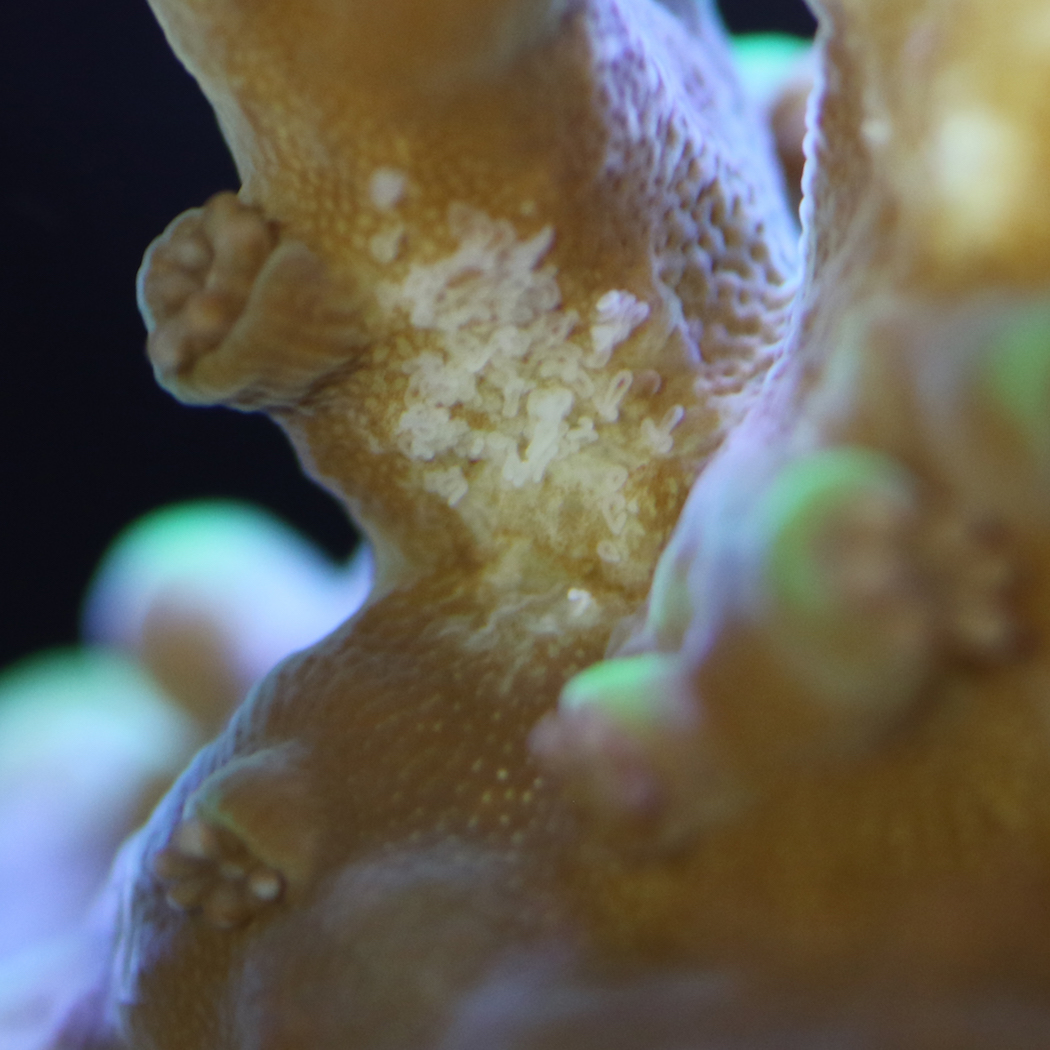

Ein Sorgenkind kommt jetzt aber wieder dazu: meine Acropora Aculeus (?):
was sind das für "Würmchen"? Löst sich hier meine Koralle auf, oder ist das ein Schädling? Durch veränderte Strömung sitzt sie jetzt 25cm hinter einer Tunze 6095 - ist ihr das dort zu heftig? Ist auch die Seite, die angeströmt wird...

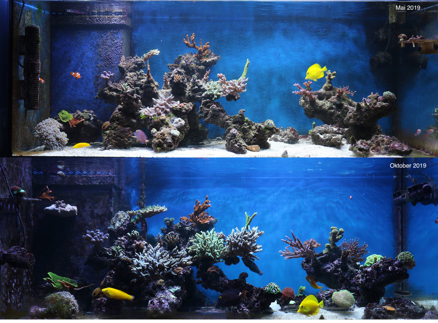

Nach längerer Zeit mal wieder ein Update:
Nicht nur der Kanarienlippfisch ist gewachsen (er heisst bei den Kids jetzt "Moppi"), auch bei den Korallen gibts Fortschritte - die Montiplatten ganz links, die grüne Hyacintus, die Milka und die rotbraune Digitata links oben werden grösser, extrem wachsen die Seriatoporen Caliendrum in der Mitte und die Acro auf dem rechten Aufbau macht sich auch nicht schlecht.
Einen Rückschlag und viel Chaos gab es nach meinem erfolglosen Einsatz von "Fluconazol" (oder was auch immer ich für ein weisses Pulver bekommen habe) gegen die Bryopsis. Viele Acroporen haben sich erholt, manche allerdings sind noch komplett farblos oder zeigen Gewebeverlust (welcher teilweise schon repariert wird). Leider haben manche Bryopsis-Nester überlebt und ein neuer Versuch echtes "Fluconazol" muss ich wohl bald starten. Leider frisst sie der Seehase nicht (dafür laicht er aber alle 3 Wochen)...
Noch Immer kämpfe ich mit sehr niedrigen Nitrat (2mg/l) und Phosphat (0,02mg/l) - hier dosiere ich täglich noch das Complex, nachdem ich vor allem auf dem strömungsärmeren rechten Aufbau beleidigte Acros hatte.
Ich füttere bislang ausschließlich Frostfutter - ich werde jetzt versuchen Algen-Flocken und Pellets zuzufüttern (um so das Phosphat etwas zu steigern). Oder sollte ich den Fischbesatz aufstocken? Aktuell schwimmen bei mir je 1x: Hawaiidoktor, Borstenzahndoktor, Kanarienlippfisch, Diamantlippfisch, Pseudojuloides Splendens, 2 kleine Aetenia Lippfische, Halichoeres Melanurus, 2 Ocellaris, Gold-Schleimfisch und 2 Schwertgrundeln (die sich leider verkracht haben :cry: ). Meint Ihr da passt noch was dazu? oder reicht das für mein 150cmx60x60 = 550l ?
Im Anhang noch meine letzte Analyse - Jod ist schon ausgeglichen und ich werde ab jetzt pro Woche 20mikrog/l dosieren. Sonst noch Tipps (Alu???)

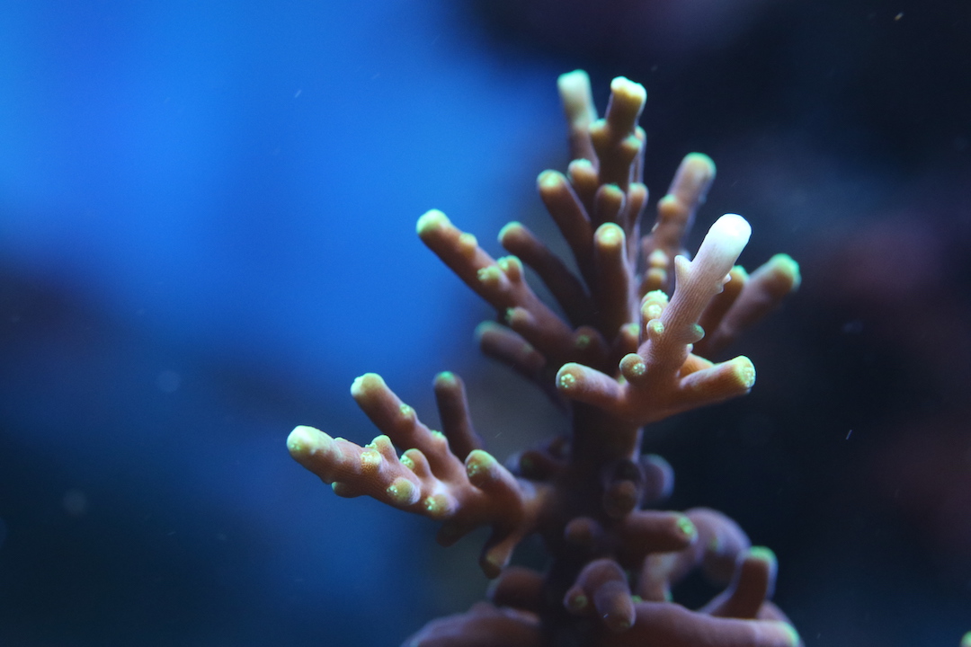

Acropora Carduuz

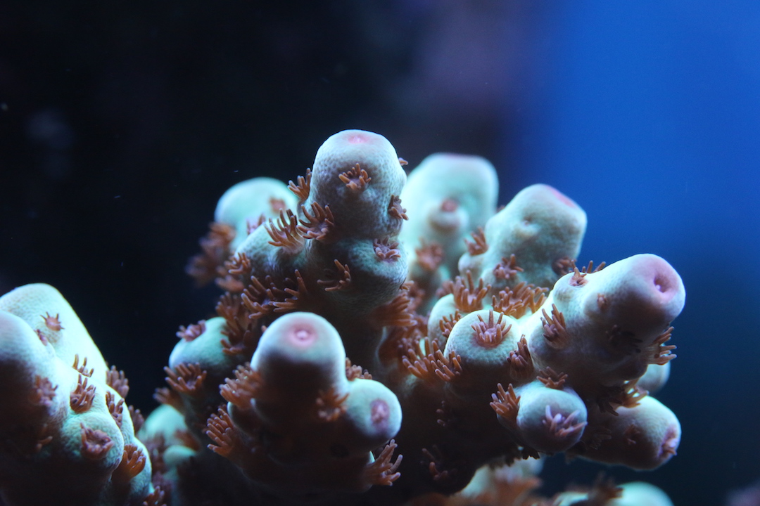

Acropora Sarmentosa

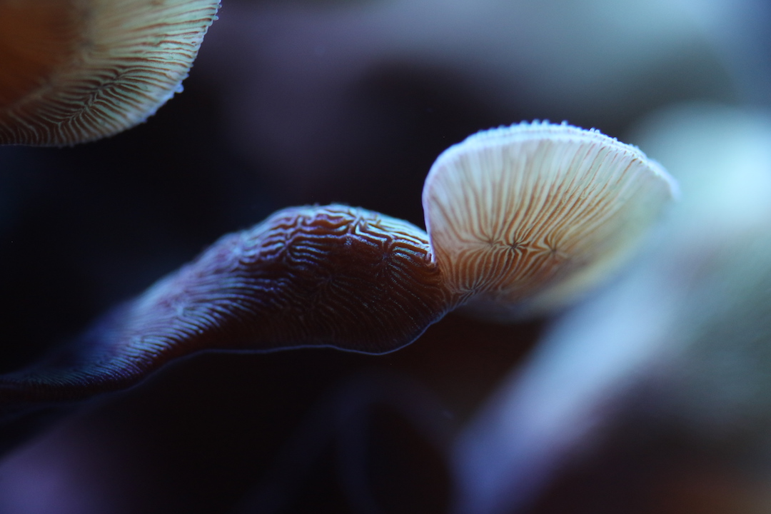

Pavona Cactus

dusky hat geschrieben:was sind das für "Würmchen"?.
Das sind Mesenterialfilamente. Dein Molybdängehalt ist zu hoch. Bestimmt hast Du noch Cyanos.

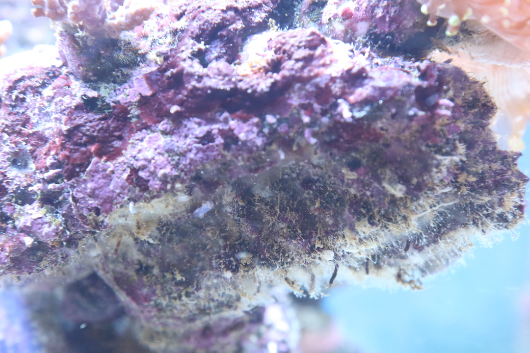

Von welchen Belägen sprichst du? Die Scheiben muss ich alle 2-3 Tage spätestens putzen. Die Oberseite der Steine ist komplett mit Kalkrotalgen überzogen - die Unterseite ist wie auf dem Foto "bewachsen", teilweise ist das auch auf abgeschatteten Stellen der Oberseite so.
Ist das ein Problem? Sollte ich diese Beläge abbürsten? Evtl. löst sich auch schon etwas vom Aufwuchs, ich habe ziemlich viele Schwebstoffe im Becken.
