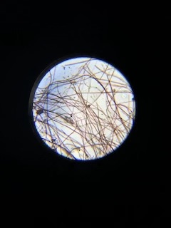

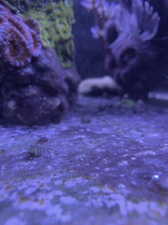

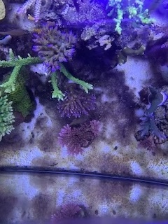

auch bei mir hört es irgendwie nie auf.
Seit kurzem habe ich eine bestimmte Art von Algen im Becken die ich nicht wirklich identifizieren kann. Ich glaube aber es handelt sich um diese Rotalge. Leider konnte ich bisher wenig in Erfahrung bringen was mir helfen könnte sie wieder los zu werden.
Bewachsen sind Steine, Bodenscheibe und alle Bereiche auf denen Kalkrotalgen wachsen. Die auf dem Boden wachsenden Algen ähneln Cyanobakterien.
Wasserwerte habe ich soweit mir möglich überprüft aber nichts auffälliges finden können.
Teilweiße kann die Alge abgebürstet oder einfach abgesaugt werden. Leider hat sie aber ein hohes vermehrungspotential. Was die Sache nicht leichter macht.
Den Korallen geht es jedoch soweit gut.
Hatte jemand schon Erfolg mit dieser Alge?

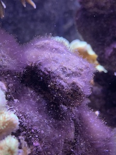

Re: Hallo da draußen...
weitere...

Danke dafür... ich dachte bei Cyanos immer an diesen typisch glibberigen Bakterienteppich.
Hast du mir einen Link zu dem Thema?
