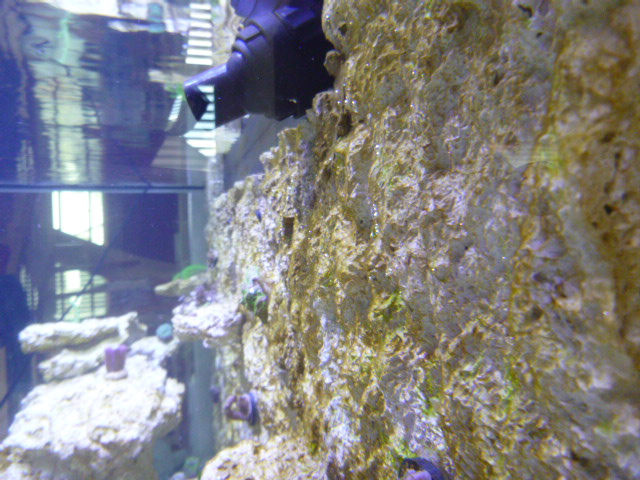

Zufrieden bin ich dennoch ganz und gar nicht, ich habe auf fast dem ganzen Siedlungssubtrat, dass dem Licht zugewandt ist, einen dichten Algenteppich. Seit meinem zweiten Wasserwechsel, kurz vor Weihnachten ging das los und ich fürchte, es sind Dinos. Wenn dem so ist, werde ich einen neuen Beitrag eröffnen und um Hilfe bitten.
Aktuell werde ich zunächst die Wasserwechsel einstellen, um nicht nocht nährstoffärmer zu werden (in der Hoffnung, meine morgen durchzuführende Analyse gibt dazu grünes Licht), Licht habe ich etwas schwächer gestellt und auch blau noch einen Ticken mehr als weiß reduziert, grün und rot ganz weg, oschon ich mich vorher an Jörgs Empfehlung hielt (eher sogar defensiver).
Die Strömung macht mir Kopfzerbrechen - irgendwie das inzwischen für mich als Neuling am schwersten zu beherschende Thema. Bei so einer Lampe gibt es grobe Richtwerte - bei der Strömung nicht wirklich und die ist komplett individuell. Wie viel habe ich das Problem zu beurteilen, was viel und was wenig ist.
Jedenfalls habe ich die dicke Tunze 3 ausgepackt und lasse die quer pusten und auch über Boden und Riff streichen - in der Hoffnung, dass auch das den eventuellen Dinos nicht gefällt.
Im Gegensatz zu meiner "ersten" Kieselalgenplage, wird das hier nicht schwächer oder weniger. Die Beläge an sich sind auch nicht identisch, dennoch hatte ich die Hoffnung, dass das nochmal Kieselagen sind - ich hatte schon einmal gefragt, ob das Sinn macht und sein kann. Silikat war zum Zeitpunkt des Auftretens sicherlich noch bei min. 0,8mg.

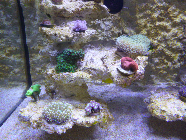

Korallen stehen meiner Meinung nach gut, einige Zoanthus sind zickig, andere sind prächtig. Fast alle Korallen sehen aus, wie zu Beginng, sind also nicht degeneriert (ohne zu wissen, ob man das nach 6 wochen sagen kann), farblich wie zu Beginng und öffnen eigentlich immer die Polypen. Die schnellwüchsigen geben sichtbar Gas und auch die pingeligen scheinen sich nicht unwohl zu fühlen. Diejenigen, denen man ein Problem(chen) attestieren könnte, haben dies vorranging durch meine Blödheit.

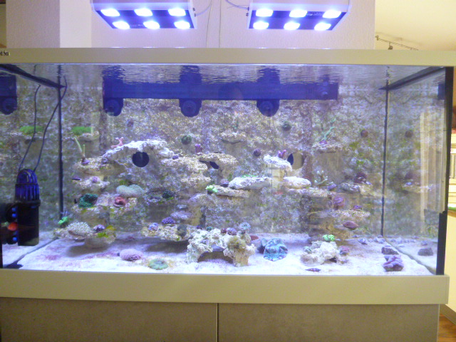

Becken am 10.01.2018

StefanSc hat geschrieben:Inzwischen scheinen sich die goldbraunen Beläge in Fetzen zu lösen und mittels eines Osmoseanlagenschlauches kann ich recht gut und ohne zu schnell viel Wasser zu entnehmen absaugen
Diese Beläge sind für Keramik oft typisch... was auch immer dadurch verbraucht wird.. es ist anscheinend in den Keramiken.

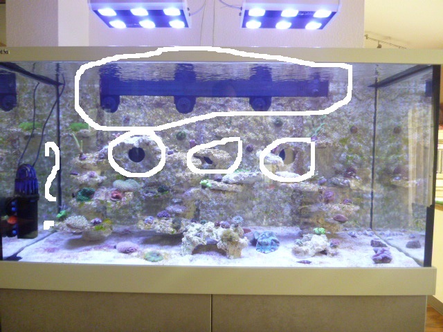

In Deinem anderen Thread habe ich nach der Beströmung gefragt... Cyanos sitzen selten an gut beströmten Stellen...
Wollte ich schon länger mal wissen... was sind das für Dinger da?
Die Tunze da links unten... wohin blässt diese? Und wieso ist die dort?

hypocampo hat geschrieben:Wollte ich schon länger mal wissen... was sind das für Dinger da?
Das ist ein Red Sea Max Becken. Hinten ist eine Kammer, 10cm tief, geht etwa von oben bis halbe Beckenhöhe (darunter ist eine Kammer für Verdunstungswasser). In dieser Kammer sitzen die Strömungspumpen. Unten siehst Du die drei runden Einlassöffnungen, oben 3 Auslassöffnungen. Ganz rechts der Rücklauf vom TB. Die Strömungspumpen selbst sind stinknormale RFP. Hier von Sicce. Also 3 Stück.
Anfangs fand ich diese Lösung ganz toll, inzwischen....
1. muss man da hinten drin auch mal saubermachen.
2. ist man strömungstechnisch arg eingeschränkt, man kann den Einlass zwar verdrehen, um komplett seitlich zu beströmen müsste man etwas aufsetzen.
Im Prinzip funktioniert das aber eigentlich ganz gut. Man beströmt schräge von oben nach unten, unten ist der Sog vom Einlass. Mir war aber klar, dass im hinteren Bereich unten wenig ankommt und das ist auch so, trotz Durchströmbarkeit des Riffs. Daher meine Idee, die ich von Anfang an hatte, quer zur "Hauptsrömung" blasen zu können, um Gammelecken zu vermeiden.
Leider ist die Tunze 3 halt ein Riesenapparat, was Kleines würde genügen.
Ein Vorteil des Konzepts ist der Ablaufkamm über die gesamte Breite - die Kammer dient gleichzeitig für den Rücklauf.
Allerdings auch hier ein Nachteil: Macht man die Strömungspumpen aus, steigt in der Kammer der Wasserstand und es geht über den Notüberlauf...
hypocampo hat geschrieben:In Deinem anderen Thread habe ich nach der Beströmung gefragt... Cyanos sitzen selten an gut beströmten Stellen...
Deshalb habe ich die Tunze vorn sitzen, die hat obendrauf den "Umlenker" und bläst parallel zur Scheibe, sodass über den Sand quer beströmt wird.
Allerdings sind die Stellen mit den rötlichen Belägen tatsächlich eher schwach beströmt.
