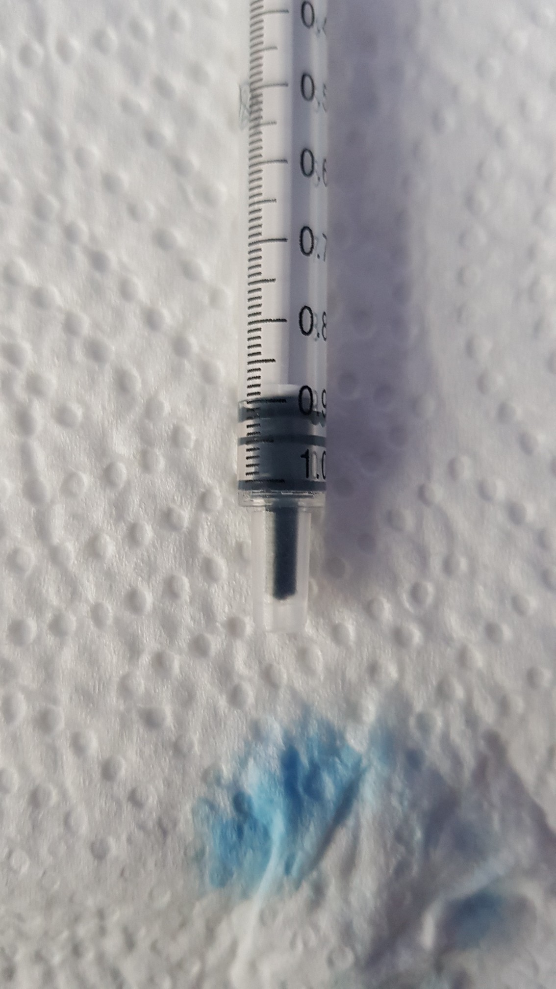

Hallo Leute,
Ich habe eben gemessen und einen wirklich krassen Messfehler beim Calcium Checker fest gestellt.
Dabei ist mir folgendes aufgefallen...
Wenn man sich die 1ml Spritze, mit der man Reagenz A auf zieht, genau anschaut, sieht man das der Kolben mit dem unteren Ende unter der 1ml Markierung ist.
Zieht man nun die 1ml Reagenz A auf MUSS dieses Ende dementsprechend auch unter der 0,0ml Markierung sein.
So viel zum aufziehen der Reagenz A.
Aber es geht noch weiter.

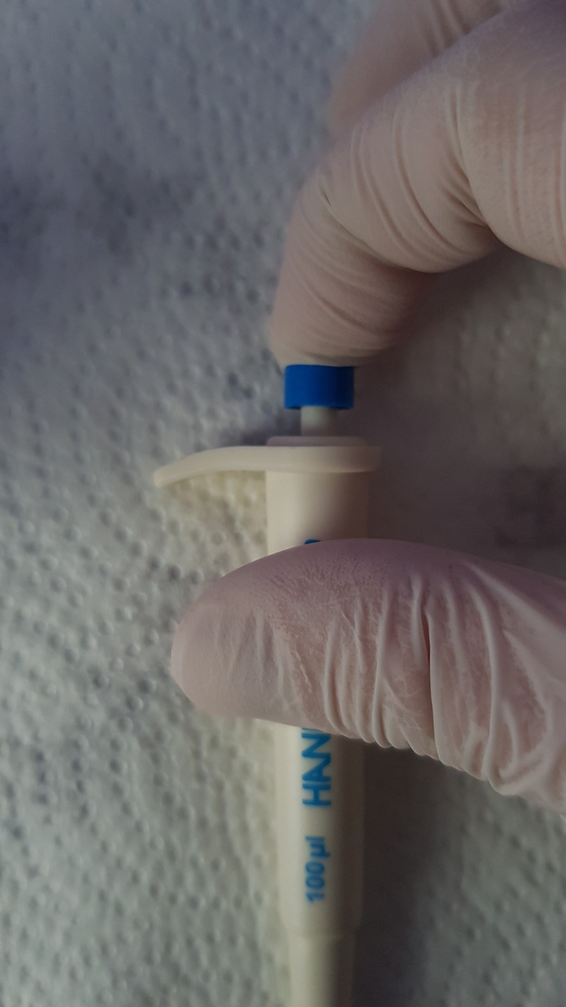

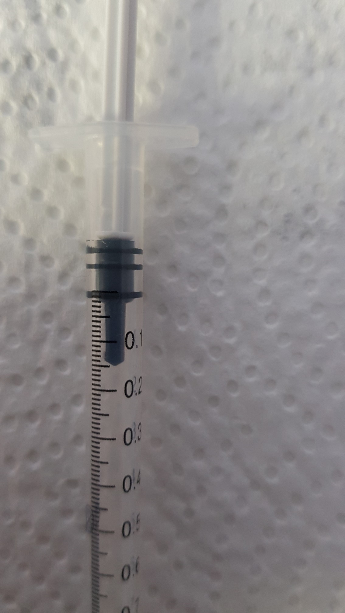

Möchte man nun mit der 0,1 ml Spritze die Probe entnehmen muss man darauf acht das man den Stift NICHT komplett nach unten drückt.
Da dies sonst MEHR als 0,1ml sind.
Unbetätigt sieht die Spritze dann so aus.
Um dann 0,1ml Probe zu entnehmen, den Kolben NUR soweit drücken bis ein Widerstand zu spüren ist.
Also bis hier....
Mein FEHLER und ich denke vieler anderer Nutzer auch, war das ich den Kolben komplett durch gedrückt habe.
Also so....
Diese Fehler verändern das Messergebniss entscheidend.
Ich habe dann noch mehrere Messungen gemacht, die alle weit, mit 1-2mg/l beieinander lagen.
Ich werde nun meine Wasseranalyse vorziehen und diese schon in 2 Tagen nehmen wenn die 7 Tage Messungen abgeschlossen sind um die Ergebnisse mit der Analyse vergleichen zu können.
Über die Ergebnisse werde ich dann natürlich hier berichten.
Ich hoffe, dass ich damit ein wenig weiter helfen konnte.
MfG Thilo

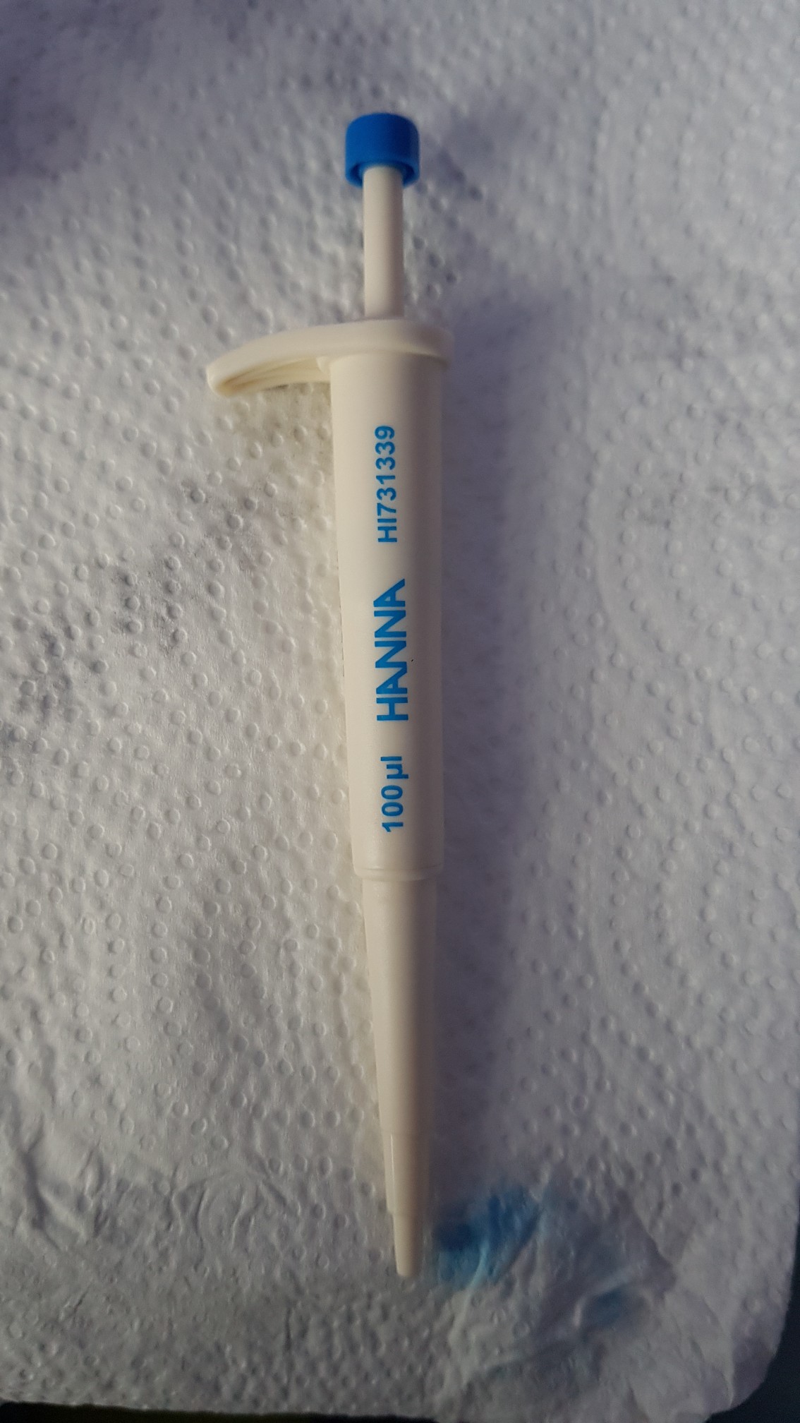

Moin,
Nochmal zum Checker Calcium, ich habe nochmal ein bissl rum experimentiert und habe folgendes gemacht.
Es sind ja 2 Spritzenaufsätze in dem Koffer, diese habe ich dieses mal verwendet.
Ich habe erst ohne Aufsätze gearbeitet,so wie ich es gestern erklärt habe, dabei lag mein Ca Gehalt bei 498mg/l.
Dann habe ich aus Spaß mal Reagenz A mit der 0,1ml Spritze und dem Aufsatz aufgezogen.
Klar muss ich das ganze 10 mal machen um 1ml Reagenz A zu erhalten.
Dann habe ich alles weitere wie in der Anleitung gemacht und die Wasserprobe ebenfalls mit dem Aufsatz aufgezogen.
Dann kamen am Ende 502mg/l heraus.
Um diesen Wert nochmal zu überprüfen habe ich noch eine Messung gemacht und bin genauso vorgegangen.
Dabei kam 502,25mg/l heraus, also sehr nah beieinander.
Ich mache immer 4 Messungen mit der selben Probe und nehme davon den Durchschnitt.
Mein Fazit ist also, anders als die im Internet gelesenen...
Ich denke wenn man es so macht und sehr genau arbeitet bekommt man einen sehr nachvollziehbaren Wert.
Ich habe also 3 Messungen gemacht und alle lagen sehr dicht beieinander.
Der Checker ist also schon genau, es ist nur wichtig sehr sauber zu arbeiten.
MfG Thilo Hospes

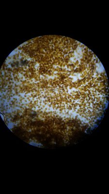

Guten Abend,
Wer von euch kann mir weiter helfen und mir sagen was das für Tierchen sind?
Hoffentlich weiß einer rat und kann mir helfen.
MfG Thilo Hospes
MfG Thilo Hospes
Liebe Grüße, Thilo
Auf den ersten Blick würde ich auf Dinos tippen.
Bewegen die Tierchen sich? Kriegst du evtl. nen paar einzelne Tierchen noch etwas größer?
