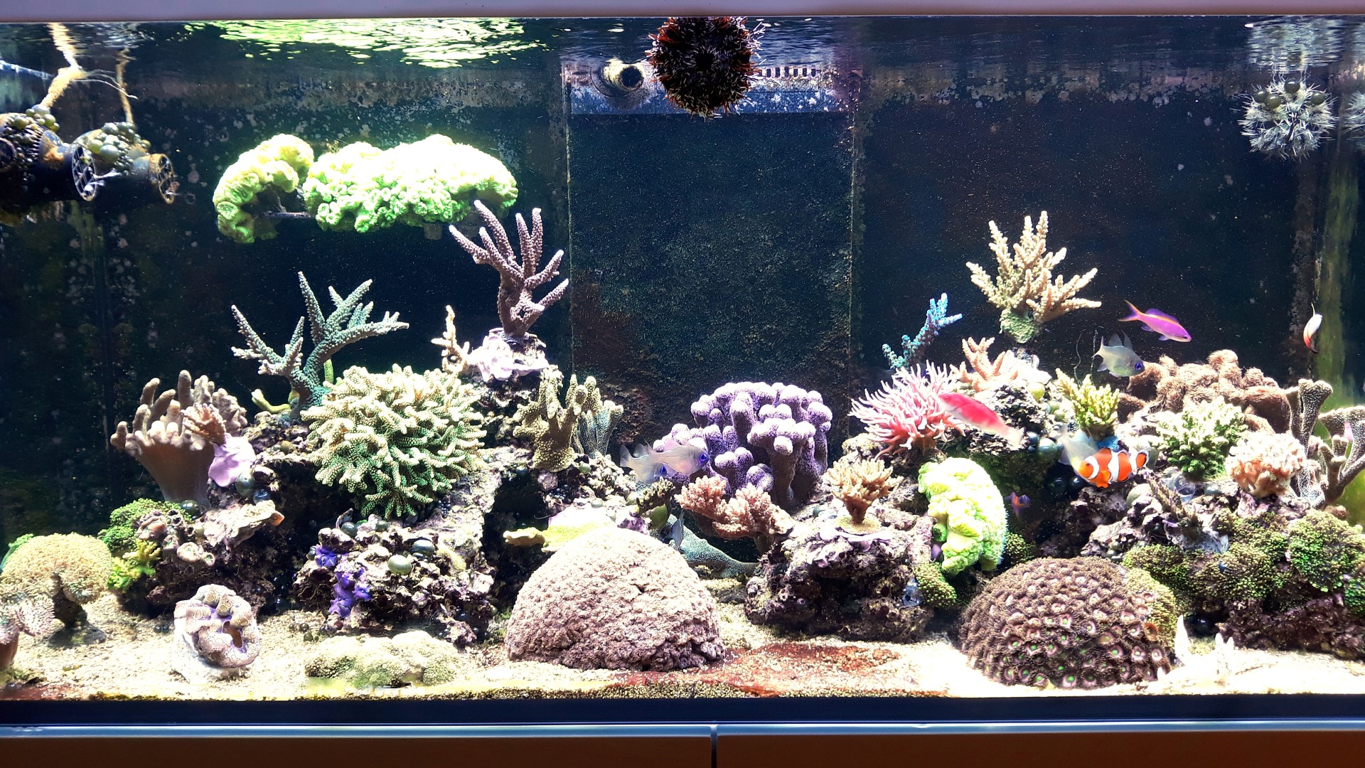

Hier noch ein aktuelles Foto. Die Korallen vorne am Boden werden die Tage noch eingeklebt.

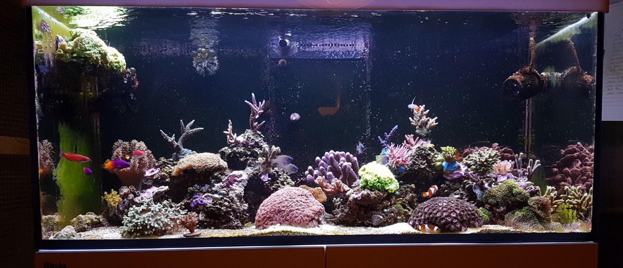

hier mal ein Zwischenstand zu meinem Aquarium. Im Moment läuft es eigentlich relativ gut, ich bin mit der Entwicklung zufrieden.
Von der technischen Seite hat sich ein bisschen was getan. Ich habe mir zu Weihnachten einen Profilux 4 gegönnt und dabei auch gleich die Arka gegen einen GHL-Doser getauscht. Von der Bedienung und der Genauigkeit der Dosierung liegen Welten zwischen der Arka und dem Doser. Ich bin sehr zufrieden.
Nach ein paar Tagen ist mir aufgefallen, dass der pH-Wert trotz Atemkalk zwischen 8,1 am Abend und 7,6 am Morgen schwankt. Mir kam das sehr niedrig vor, daher habe ich mal für einen Tag den Atemkalk abgeklemmt um zu sehen, ob das ganze richtig funktioniert. Da war der Höchstwert bei 7,9 und der Tiefstwert bei 7,4.
Wie kann der Wert so tief sein? Der Sensor war frisch kalibriert und der KH liegt ca. bei 7,5.
Für die Strömung habe ich auch endlich eine Lösung gefunden mit der ich im Moment zufrieden bin. Im Prinzip hab ich mir mit den beiden Tunze eine Pseudo-Gyre gebaut. So habe ich am wenigsten tote Ecken. Auch der Schacht stört dabei kaum.
Fische habe ich auch eingesetzt um etwas mehr Nährstoffe in das Becken zu bekommen. Dabei habe ich allerdings Danis Rat ausgeschlagen und mir 5 Pseudanthias tuka eingesetzt. Ich hab sie jetzt seit knapp zwei Monaten im Becken. Sie gingen auch sofort ans Futter, bisher fressen sie auch jedes Frostfutter, welches gegeben wird.
Probleme habe ich allerdings weiterhin mit meinen Kugelalgen. Ich habe mir jetzt fünf Mithrax-Krabben eingesetzt. Im Moment habe ich wenigstens das Gefühl, dass die Algen nicht mehr werden.
Cyanos treten seit ein paar Tagen wieder sporadisch am Boden auf. Allerdings hält sich das bisher in Grenzen.
Das Bild ist allerdings mal wieder überbelichtet...
