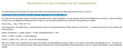

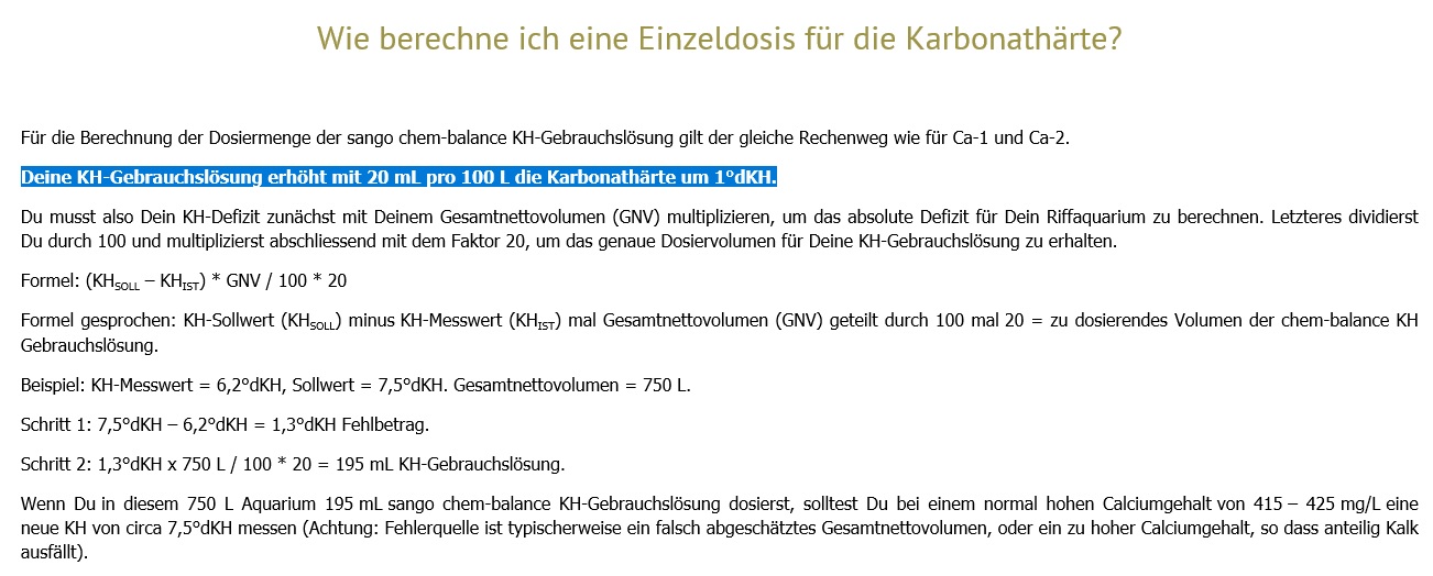

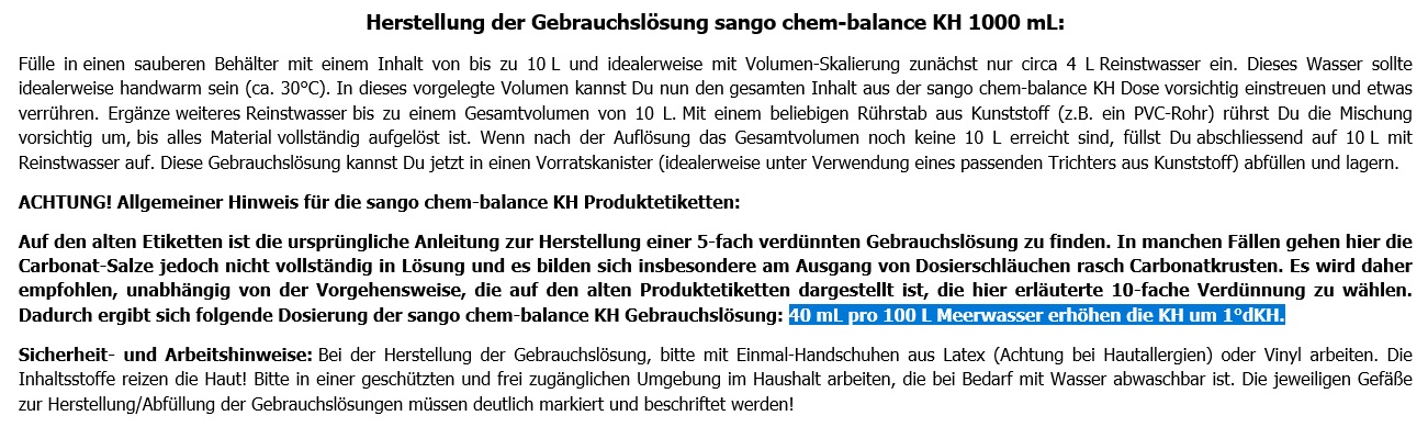

Ich habe gestern mein Becken auf das BALANCE System umgestellt. Ich habe die Zugabemengen von meinem bisherigen Balling genommen und habe den Verbrauch / Tag berechnet.
KH: 0.58°dKH / Tag
Ca: 4mg/l / Tag
Diese Mengen ergeben dann mit dem Balance System 70mL Ca-1 / Ca-2 und 160mL KH.
Heute habe ich die KH gemessen und die ist nach einer Zugabe mehr als das doppelte gestiegen...
In den Anleitungen habe ich dann zwei verschiedene Werte gefunden, 20mL erhöhen die KH um 1, und 40mL erhöhen die KH um 1.
Da ich die 1000g Dose mit 10L Wasser angemacht habe, nahm ich an dass die 40mL stimmen, gemäss meiner Messung müsste aber eher 20mL stimmen.
Berechnet habe ich das: 0.58 x 700L / 100 x 40 = 160mL
Danke für die Hilfe.
Gruss Mathias

Re: SPS-Riffaquarium 600L
Hi Mathias,
Ich erkenne jetzt auf den ersten Blick keinen Fehler in deiner Rechnung.
Richtig ist das die 5L Gebrauchsfertige Lösung mit 20ml die KH auf 100L um 1 erhöht.
Die 10L dann natürlich mit 40ml/100L.
Dann kann der Fehler eigentlich nur bei deiner Balling Berechnung liegen?!?
Hallo Christian
Ich werde heute Abend mal nichts dosieren und den Verbrauch messen, irgendwas stimmt nicht.
Der Aqua Calculator zeigt mir an ich soll bei einem Verbrauch von 0.58°dKH / Tag, eine Dosierung von 80mL einstellen, nimmt man aber die 40mL und berechnet es mit der Berechnung auf der Homepage kommt man auf 160mL.
Jörg: Könntest du mal die zwei Punkte auf der Homepage anschauen, dort sind noch zwei verschiedene Werte aufgelistet, 20mL und 40mL, kommt wahrscheinlich noch aus der alten konzentrierteren Lösung
Gruss Mathias
