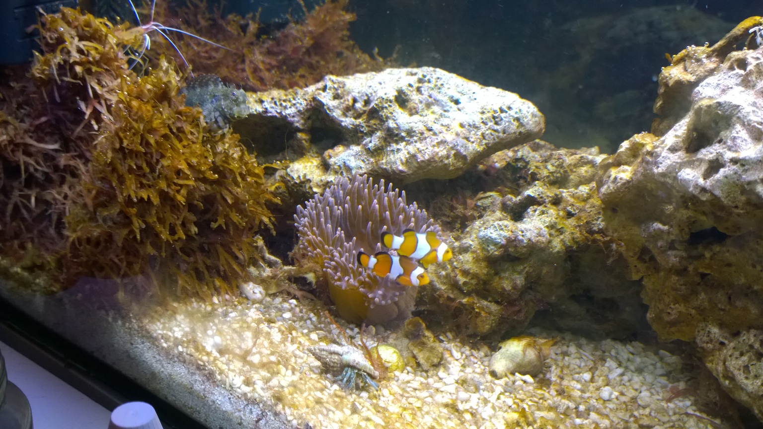

Anbei mal noch ein Bild mit Hulda, Benny, den Clowns, Simone und Ulrike (Anemone/Juwelen-Felshüpfer/Clowns/Garnele/Einsiedler)
