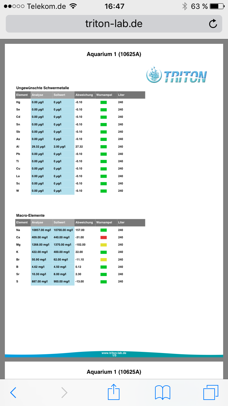

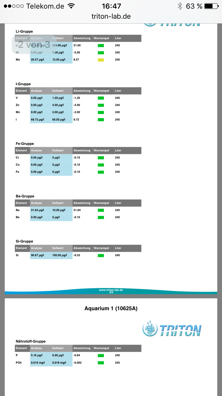

Hallo , da ich wieder eine Analyse gemacht habe ,wollte ich mich wieder mal zu Wort melden.
Dosiere Momentan noch 1,1 ml je Basicprodukt ,
Da ich Nitrat unter 1 messe dosier ich seit 2 Wochen noch das Complet mit 1 ml je 100 l.
Hab leider Cyanos und Braune Beläge bekommen , auch stehen meine Scheiben und Xenien schlecht da .Meine SPS sind auch recht bräunlich .
Kann dies an Zuviel Spurenelementen liegen??

- Beiträge: 4140
Re: Red Sea Reefer 250
Hi Bernhard,
Du hast von den Symptomen aber eher zu wenig Phosphat! Das complete erhöht Dir die Stickstoffverfügbarkeit und liefert daran angepasst Phosphat, aber die Cyanos zeigen eher Phosphatmangel an, wenn das complete hier nicht positiv wirkt. Das BASIS-System kannst Du mit der niedrigen, also der 0,25 mL pro 100 L Dosis betreiben, aber statt complete würde ich Dir eher dazu raten, dass comPlex zu dosieren, um Deine Phosphatverfügbarkeit zu verbessern.
Lass das complete einfach erst einmal weg, wenn Du die N-Verfügbarkeit erhöhst, dann erhöhst Du damit auch den Phosphatbedarf. Oder reagieren die Korallen positiv auf das complete?
Einen Phosphatadsorber hast Du aber nicht im Einsatz, oder?
Deine Analyse schaut gut aus, Calcium solltest Du etwas höher dosieren. KH musst Du bei Triton zuhause messen, wäre ganz gut, wenn Du Deine eigenen Messwerte hier kurz aktualisieren könntest.
