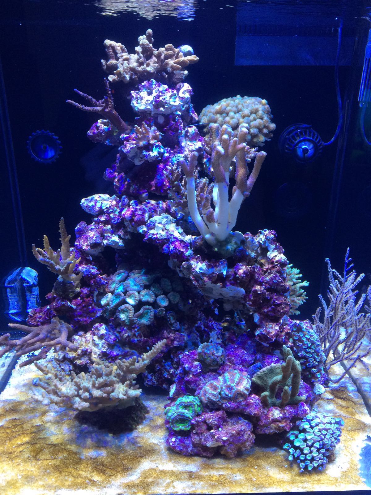

heute ist Tag 8, somit wird jetzt die Dosierung (nutri-complete und nutri-comPlex) nach den ermittelten Werten (PO4, NO3) zugegeben.
Die aktuellen Werte:
KH 7,6dKH (ohne Zugabe gestiegen von 7,2)
Ca 435mg/l (ohne Zugabe gestiegen von 430)
Mg 1350mg/l
NO2 0,1-0,2mg/l
NO3 5mg/l
PO4 0,04mg/l
Also wird nutri-complete mit 1,2ml dosiert, sowie jeden 2 Tag chem ioF 2 Tropfen.
Das Wasser ist immer noch milchig trüb, hatte ich mit Lebendgestein eingerichtete Becken eigentlich so noch nicht.
Gestern habe ich auch die Kohle gewechselt und wieder 40g davon eingesetzt.
Auch bis heute ist keine Besserung zu sehen, ob es eine Bakterienblüte ist von Anfang an oder doch ausfällungen, ehrlich gesagt keine Ahnung. Allerdings bleibt die Trübung konstant, sollte bei einer Bakterienblüte eigentlich nicht der Fall sein, oder?
Warum mir die SPS Gewebe ablösen weiß ich derzeit auch nicht wirklich, 50% altes Wasser vom alten Becken und 50% frisch angesetztes mit dem FM Salz, aufgesalzen am Vormittag um ausfällungen zu verhindern. Eventuell einfach durch Streß oder durch den plötzlichen PO4 Wert von 0,04. Eine Analyse wäre wahrscheinlich am sinnvollsten.

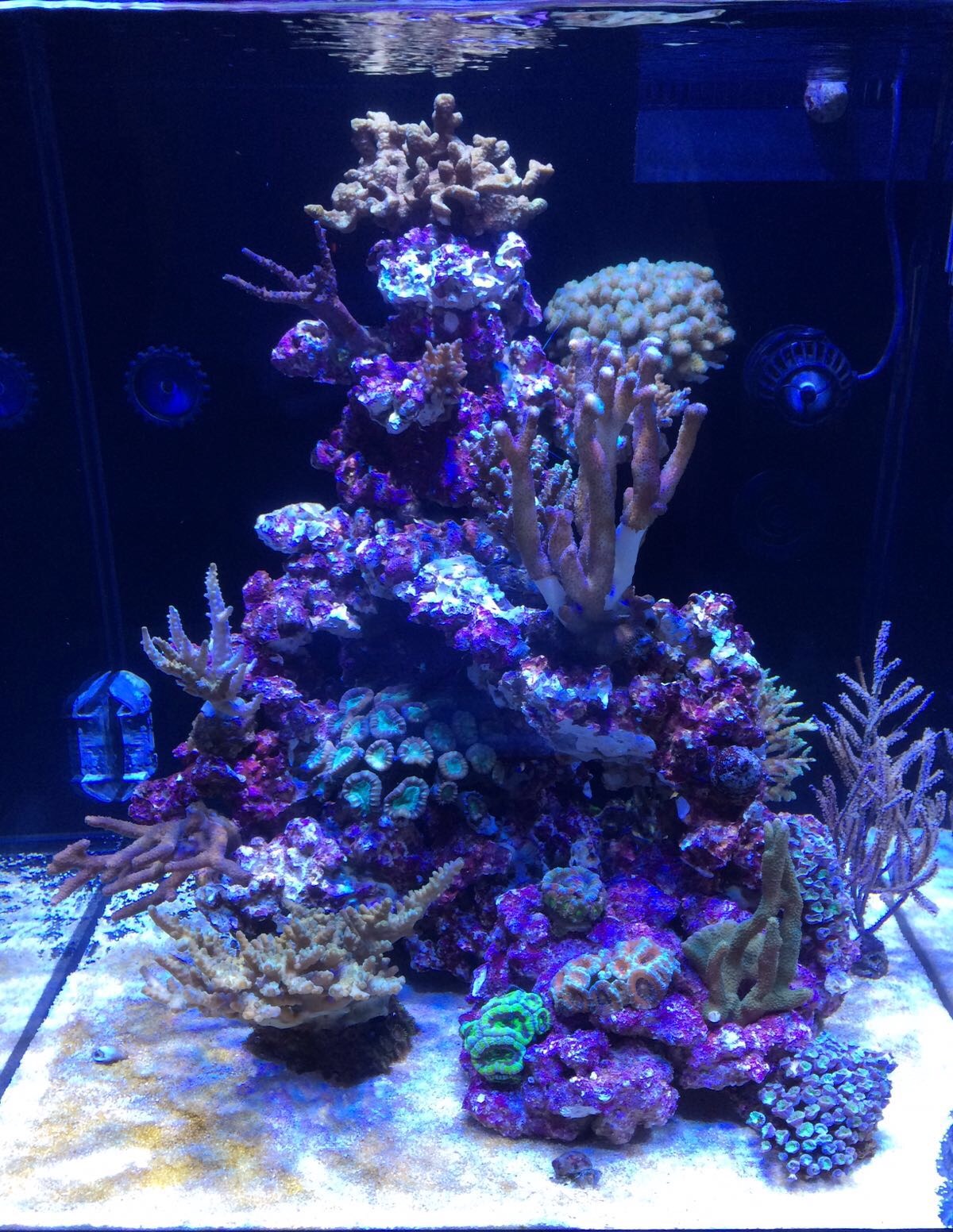

heute ist der 11. Tag vom Becken.
Hier mal die aktuellen Werte von eben:
KH 7,6dKH
Ca 440mg/l
NO2 0,2mg/l
NO3 5mg/l
PO4 0-0,025mg/l mit Gilbers
PO4 0,01mg/l mit Hanna
Salinität 35%
Temperatur 25C
Die Gewebeauflösung schreitet derzeit langsam bis kaum voran, ich hoffe das hat jetzt ein Ende. Eine FM Analyse habe ich bei Jörg bestellt, mal schaun was dabei dann raus kommt.
Dosiert wird derzeit nichts, außer 2 Tropfen chem-ioF alle 2 Tage.
