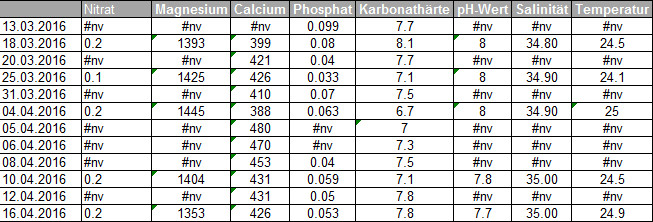

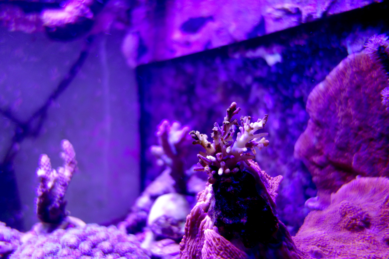

  • Als mir mein KH recht weit runter viel, siehe Wasserwertetabelle, habe ich versehentlich manuell die falsche Dosierpumpe betrieben und so 60 ml meiner Ballinglösung für CA nachdosiert :oops: Resultat: Eine Koralle steht kurz vorm Abgrund:
    Der Werte sind wieder im Lot, aber trotzdem schade.

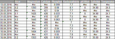

  • Weitere Beobachtung meines Phosphatwertes. Das Hin und her macht mich noch wahnsinnig. Festhalten lässt sich, dass ich mittlerweile alle 3 Wochen mein Phosphatadsorber ergänze oder wieder neu befüll mit etwa 300ml (1:1 gemischt aus ROWA Phos ExPhos & Fauna Marin Ultra Phos 0,04).
Alles in allem stehen die Korallen nicht schlecht, allerdings bin ich gefühlt in ständiger Sorge auf Grund des dynamischen Phosphatwertes.

Hallo Stefan,
die Basiskomponenten 1-3 solltest du täglich zugeben. Damit erhöhst und unterstützt du die Eigenleistung des Aquariums und erzielst somit konstantere Wasserwerte. Wenn du nur jeden zweiten Tag und in deinem Fall auch noch einmal zwei Tage Pause machst mit der Zugabe unterbrichst du der Biologie ihre eigene Umsatzrate im Nährstoffhaushalt. Das solltest du als erstes anpassen.
Die Zugabe der Basics musst du dann dem PO4 anpassen.
Warum verwendest du zwei verschiedene Phosphatadsorber?
Re: 300l Riff - SPS getrieben
Warum bist du denn so unentspannt wegen dem PO4 Wert? Laut deiner Tabelle ist er konstant unter 0,1 und damit unproblematisch. Auf jeden Fall mal besser als würdest du gegen Phosphatmangel kämpfen. Man muss sich lösen, irgendwelchen Optimalwerten hinterherzujagen. Sofern der Wert nicht kritisch ist, zählt der Blick ins Becken. Und das sieht aus meiner Sicht erstmal ok aus.
Wenn überhaupt, solltest du versuchen etwas mehr Konstanz bei Ca und KH hinzubekommen. Das ist wichtiger.

carlo_kraemer hat geschrieben: Sofern der Wert nicht kritisch ist, zählt der Blick ins Becken.
Guten Morgen Stefan,
da bin ich vollkommen bei Carlo, ich selber habe hin und wieder schon Werte von 0,14 im Becken gehabt,
ohne sichtliche Auswirkungen auf die Korallen.
Ich denke nicht das der etwas höhere Wert das Problem ist, sondern eher schnelles absenken, bzw. anheben.
Also deine Werte zeigen eine fallende Tendenz und sind in keinsterweise kritisch, womit misst du Po4,
womit misst du No3, das du auf solche kleinen Werte kommst?
Wie Carlo schon sagt, der Blick ins Becken gepaart mit den Messungen ist der richtige Weg und alle Handlungen
langsam und immer mit der Ruhe.

danke für die Rückmeldungen. Meine Unentspanntheit kommt eher aus der ständigen Änderung. Aktuelle erkenne ich kein Muster. Es geht mal innerhalb einer Woche runter und in einer anderen Woche hoch, auch wenn sich das aktuell <0,1 abspielt.
Zur Phosphatmessung nutze ich den Hanna Checker Phosphor und für Nitrat Red Sea. Beim Nitrat ist die Färbung kaum erkennbar. Die Skala hört bei 0,25 auf, sodass ich ich vermute knapp darunter zu liegen. Bei meiner Phosphatmessung gehe ich von realen Werten aus, da die Labormessung die Anzeige von Hanna bestätigte. Bei Nitrat habe ich so meine Zweifel. Demnächst steht allerdings wieder eine Referenzmessung an.
Zum Thema Phosphatadsorberverwendung: Ich habe mir den Fauna Marin zugelegt, da ich einer Mangelsituation vorbeugen möchte, da dieser den Wert ja bei 0,04 halten soll. Da ich mit der Leistung nicht ganz zu frieden war oder zumindest keine richtige Reaktion spürte, holte ich mir auf Grund von Forumsbeiträgen den Rowa. Da ich beide habe wird gemischt :> Welchen könnt ihr denn empfehlen?

empfehlen würde ich dir das kinko anio. Aber wie ja schon gesagt wurde, in deinem Bereich absolut ok. Ich habe 0,08. Da passiert nix. Es wird kritisch wenn du in eine Mangelsituation kommst. Nitrat ist auch eine eher subjektive Sache. Ich und Carlo zum Beispiel messen nur regelmäßig PO4, Ca und KH. Den Rest kann man nach Einfühlungsvermögen mal testen bzw. dann durch Analysen.
So betrachtet macht das Becken wirklich keinen schlechten Eindruck.

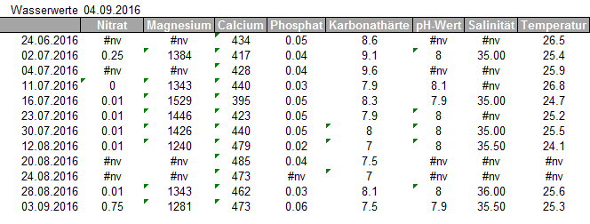

lang lang ist es her. Der Sommer neigt sich schon langsam wieder zur Neige und der flüchtige Blick aufs Becken in dieser Zeit weicht den neuen Vorhaben wieder ausgiebig zu optimieren :D Im Grunde läuft das Becken stabil. Seit der Umstellung auf Sangokai und wahrscheinlich der Beeinflussung der Wasserwerte wachsen vor allem die Zoanthus. Außerdem gedeihen, die Korallen, die vorher gut wuchsen ebenfalls prächtig (bspw. Milka).
Allerdings schaffe ich es weiterhin nicht, anspruchsvolle Tiere zu pflegen.
Die nächsten Schritte werden sein, den Stein mit den Briaeum durch einen frischen Stein auszutauschen, auf dem nur noch SPS Platz finden. Zudem steht wieder ein Labortest an.
tux hat geschrieben: Allerdings schaffe ich es weiterhin nicht, anspruchsvolle Tiere zu pflegen.
Hi Stefan,
also erstmal sehen das Becken und die Werte doch prima aus. Die eingegangene Acro ist eine Echinata, oder? Da hast du dir natürlich auch gleich eines der schwierigsten Tiere ausgesucht. Echinatas sind einfach schwer zu halten. Da müssen auch Beleuchtung und Strömung optimal sein und vor allem müssen die Tiere auch Transport und "Einbau" im Becken überstehen. Ich habe leider auch vor einigen Wochen eine große Echinata Icefire verloren, obwohl bei mir sonst alles top steht. Zwischen Stylophoras und Acropora echinata gibt es ja auch noch Zwischenstufen was die Schwierigkeit angeht... ;-)

@carlo_kraemer: Richtig, im Meerwasserwiki lese ich, dass diese Art Phosphatwerte um den Bereich 0,01 bevorzugt. Da hatte es sie bei mir nicht leicht :roll:
Mein Becken habe ich umgebaut. Der Stein mit dem "Unkraut" musste weichen, dafür sind 2 neue Steine eingezogen und diese gleich mit diversen SPS besetzt worden. Außerdem habe ich den mit Scheibenanemonen besetzten Stein vorn rechts entfernt. Mir gefiel es so luftig besser.
Vor den Umbauten habe ich noch eine Messung im Titonlabor machen lassen, um meine Messergebnisse zu überprüfen. Schockiert hat mich mein gemessener PO4 Wert von 0,069 gegenüber dem Labor mit 0,007. :o
