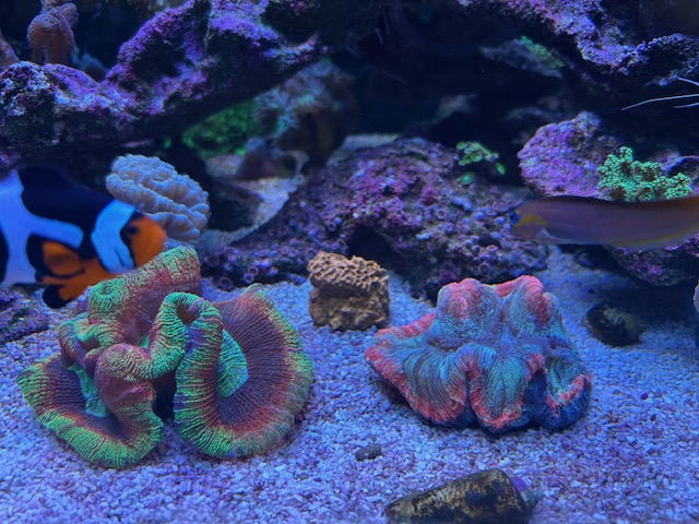

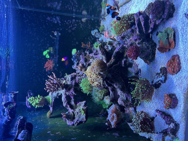

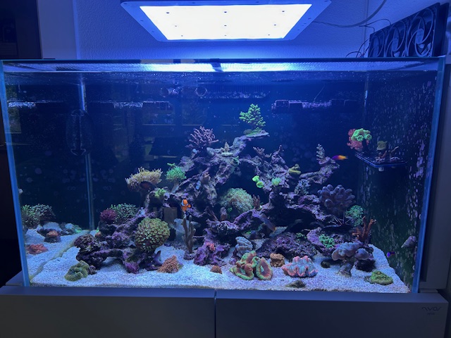

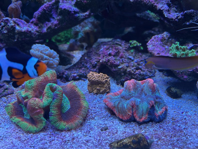

Noch ein paar aktuelle Bilder:

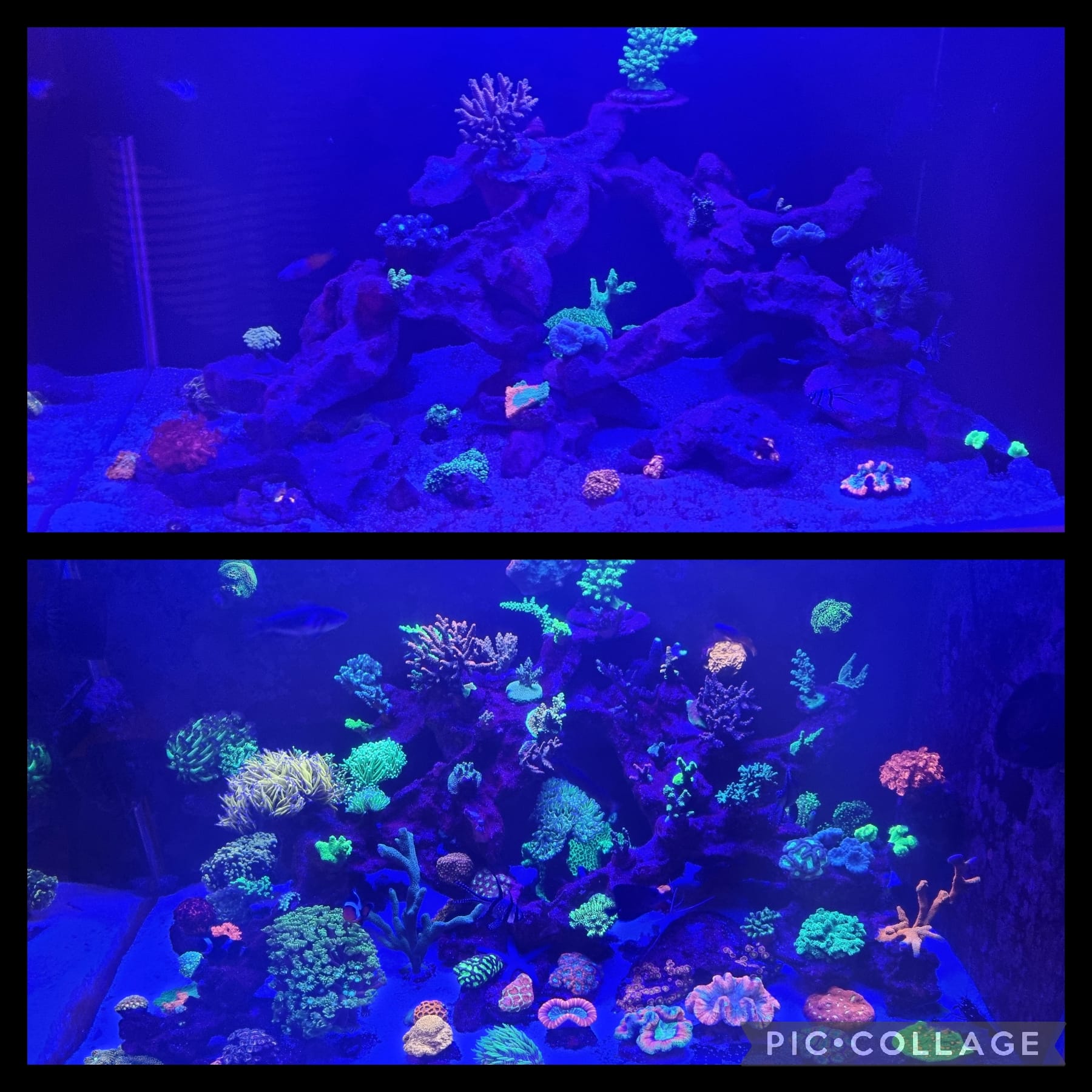

Re: Nyos Opus G2 300
Kleines Update:
Mal ein Bild vor einem Jahr und eines von gestern... Hat sich ziemlich gut entwickelt die Korallen wachsen und ich musste gewisse schon schneiden und abgeben
Bei der Technik habe ich den Deltec i1000 gegen einen i600 getauscht, sowie die Gyres (welche nach 6 Monaten schon den Geist aufgegeben haben) gegen Jebaos getauscht.
Liebe Grüsse
Liebe Grüsse
