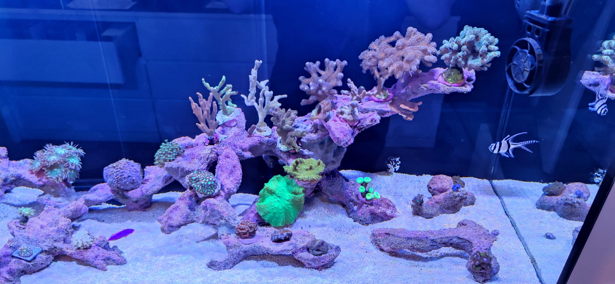

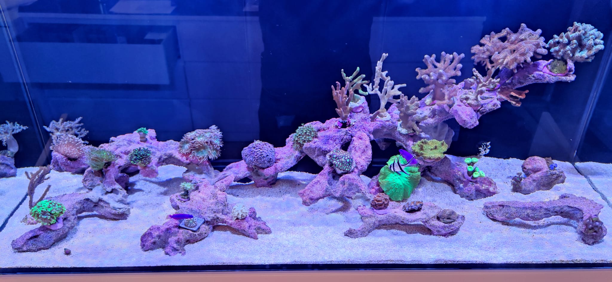

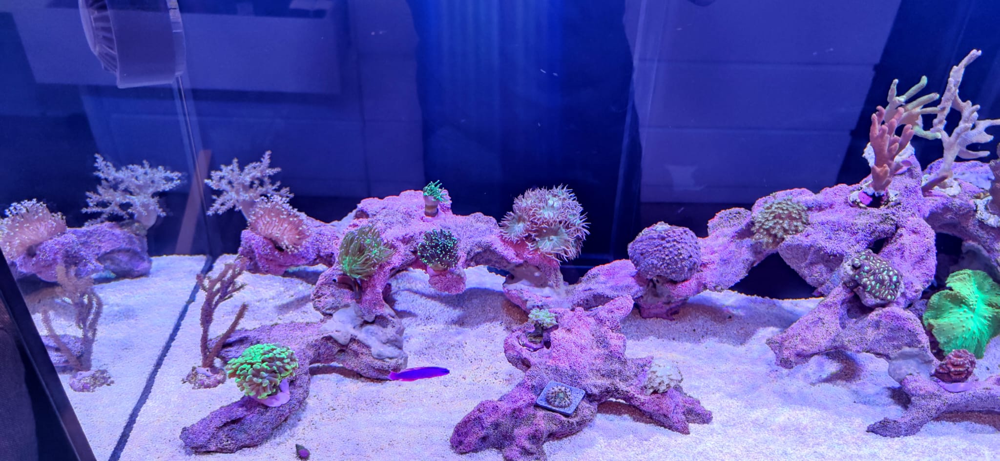

Das wars mal einstweilen, anbei wieder Bilder um später mal den fortschritt zu sehen ;)

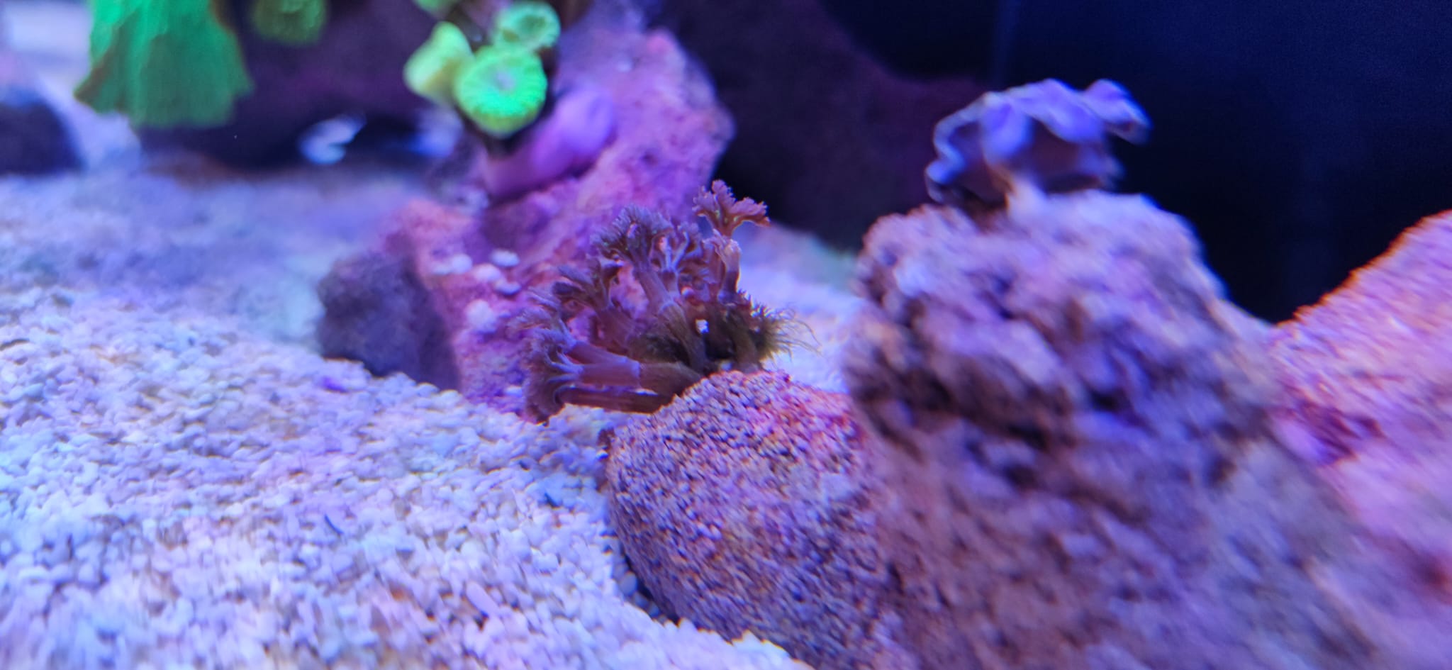

Ah nochmal, komplett vergessen, habe an meiner Clavularia Tricolor ein paar Algenbüschel entdeckt, gebe mal ein Foto dazu.
Hab sie zwar gedippt und gebürstet, aber die dürften mitgekommen sein, habe sonst niergendwo anders solche Algen.
Mechanisch abbürsten oder vl doch den Ableger komplett draussen lassen?
Steht komplett abgetrennt zum Hauptriff
Danke
