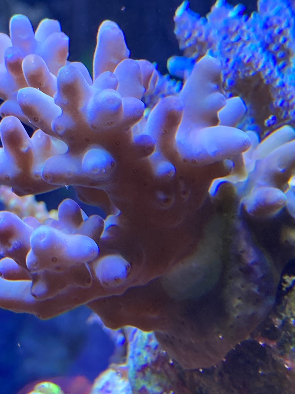

Melde mich mal wieder. Hab eine Verständnisfrage. Nachdem ich ja Cyanos hatte, habe ich den Bodengrund nach und nach entfernt. Heute habe ich keinen Bodengrund mehr…mir ist aber aufgefallen, dass ich seitdem auch kein NO3 habe…mit Bodengrund lag ich bei 2-5 mg.
Die Korallen hellen auf, die einen mehr die anderen weniger. ABER wachsen auch weniger! Meine Montis (die eigentlich einfach zu halten sein sollen) wachsen garnicht.
Mein Sorgenkind, scheint wohl nicht klar zu kommen. Richtig traurig. Als ich diese SPS bekommen habe, war sie unscheinbar. Und wurde richtig richtig schön, als ich mit Sangokai angefangen hab. Probleme hat sie gemacht, als ich mit dem Jod durch die Decke geschossen bin. Seitdem will sie nicht mehr.

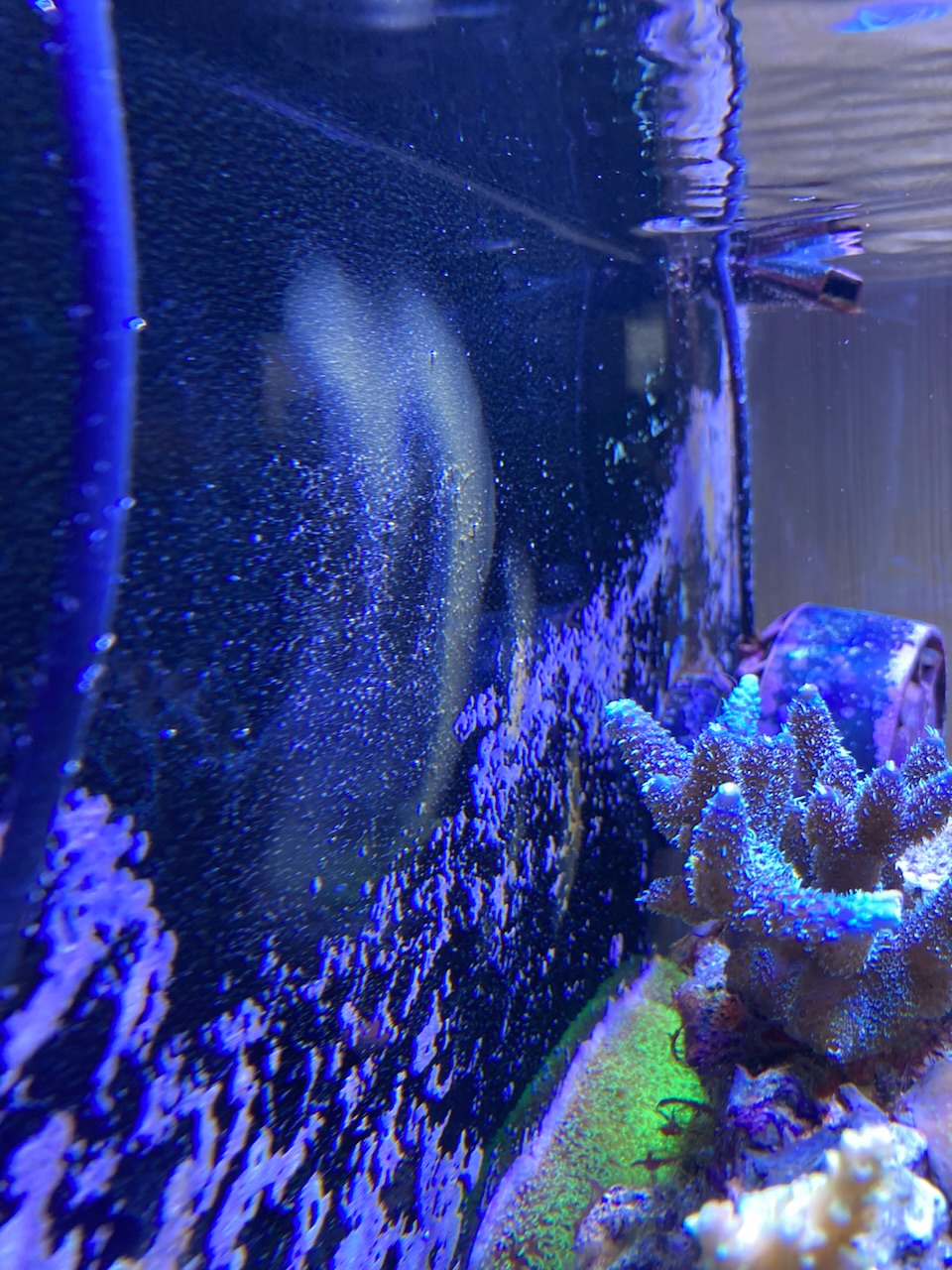

Meine Gonioporas machen erst auf, wenn ich NP und P dosiert habe, es ist grade eine Herausforderung die passende Dosierung von Nährstoffen zu ermitteln.
Auf der einen Seite habe ich das Gefühl zu wenig Nährstoffe zu haben, vor allem Phosphat. Auf der anderen Seite bekomme ich leichte Beläge auf der Rückscheibe, als ob ich dann doch genug Nährstoffe hätte!?
