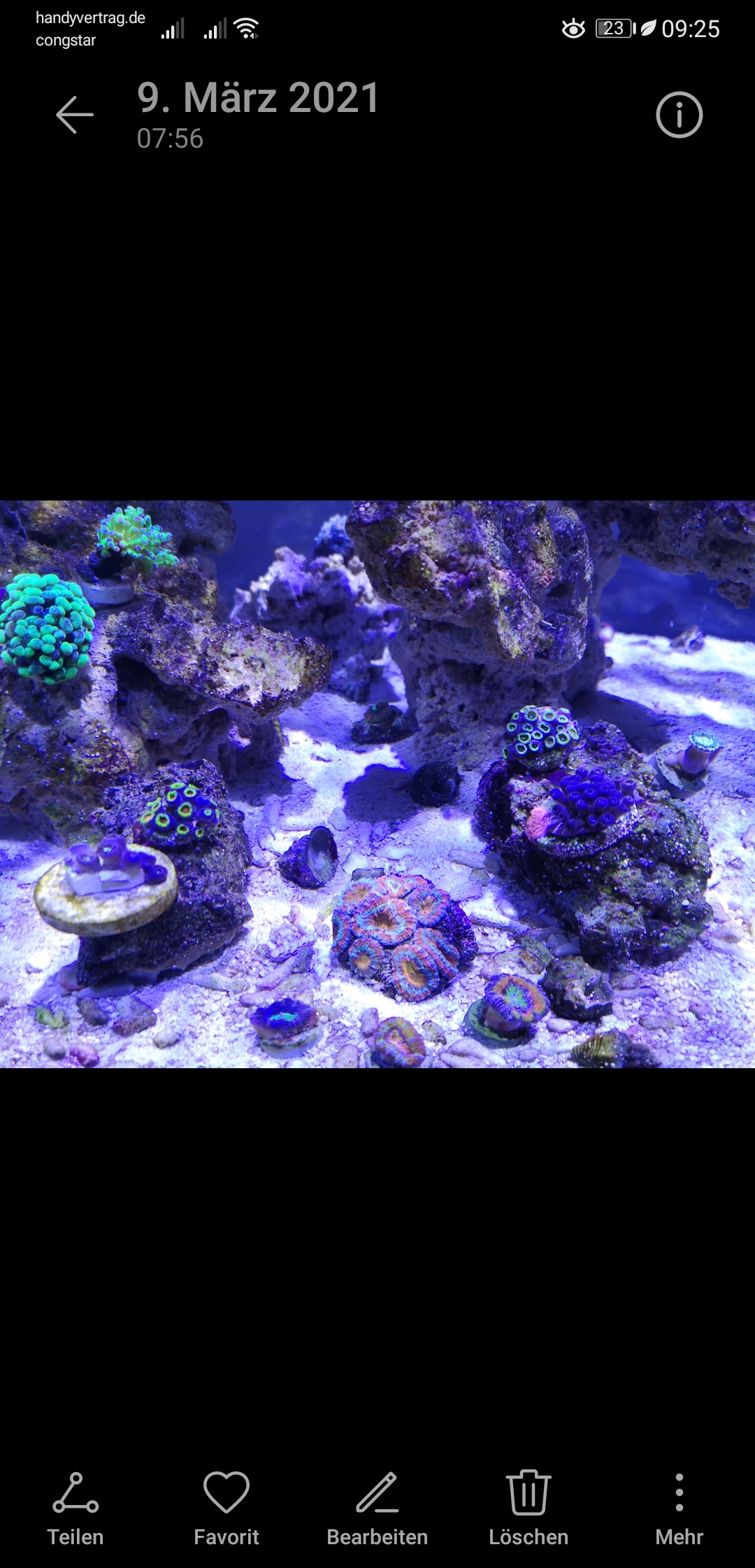

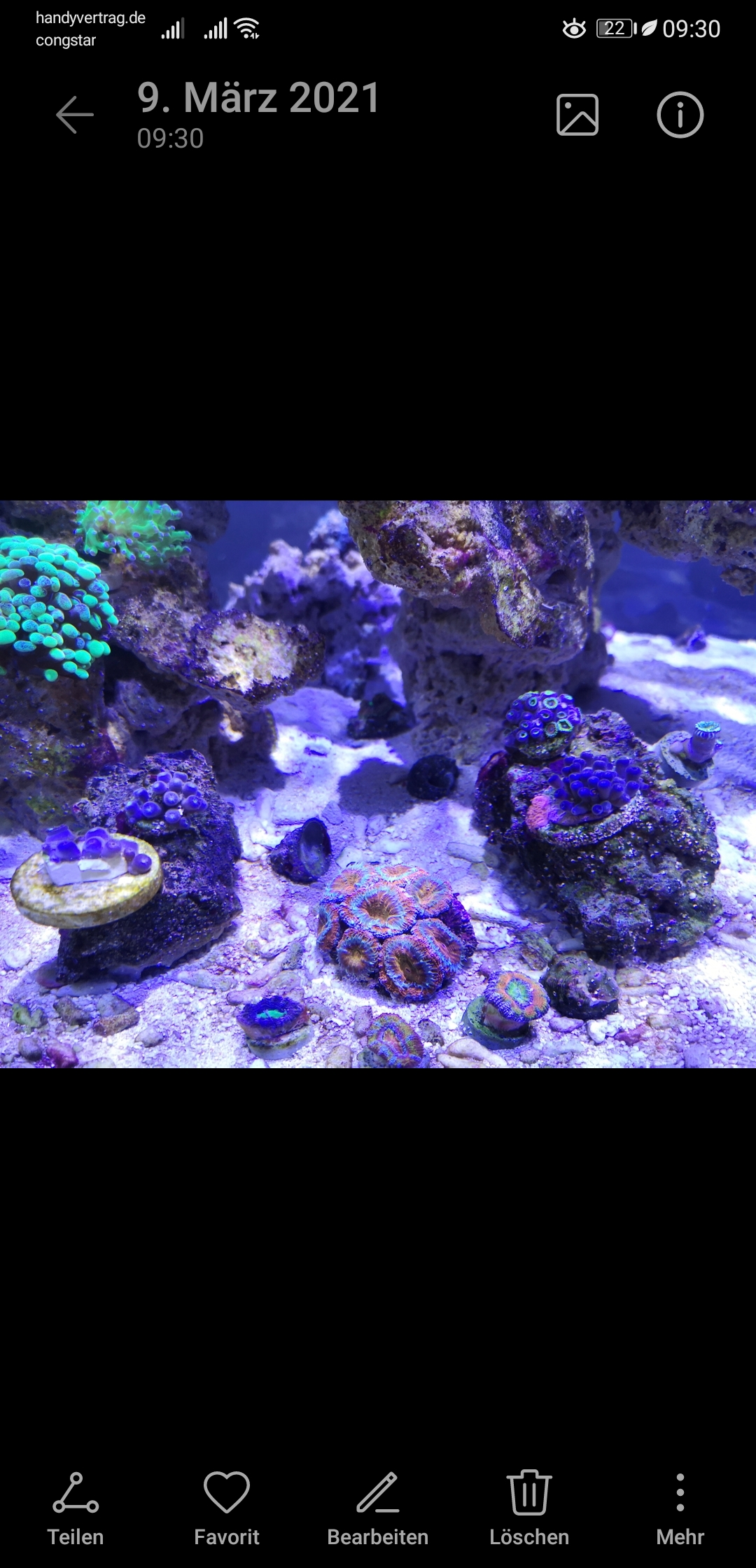

So. Heute bin ich mal zuhause und beobachte das ganze.
Um 7.30 ging das Licht an. Ich habe zu Beginn nichts dosiert und die zoas gingen teilweise auf. Um 8.20 Uhr habe ich complex dosiert
Um 9.20 Uhr jod
Basis 1 noch nicht.
Bis 8.50 waren immerhin 3 zoas mehr oder weniger offen. Jetzt seit kurz nach neu nur noch ne Hand voll polypen.
Anbei die Bilder incl Uhrzeit.
Die restlichen Korallen stehen alle ganz gut/ok.
Die Milka ist zu 99% offen, eine blastomussa ist nicht ganz auf aber ansonsten stehen alle Korallen ganz gut

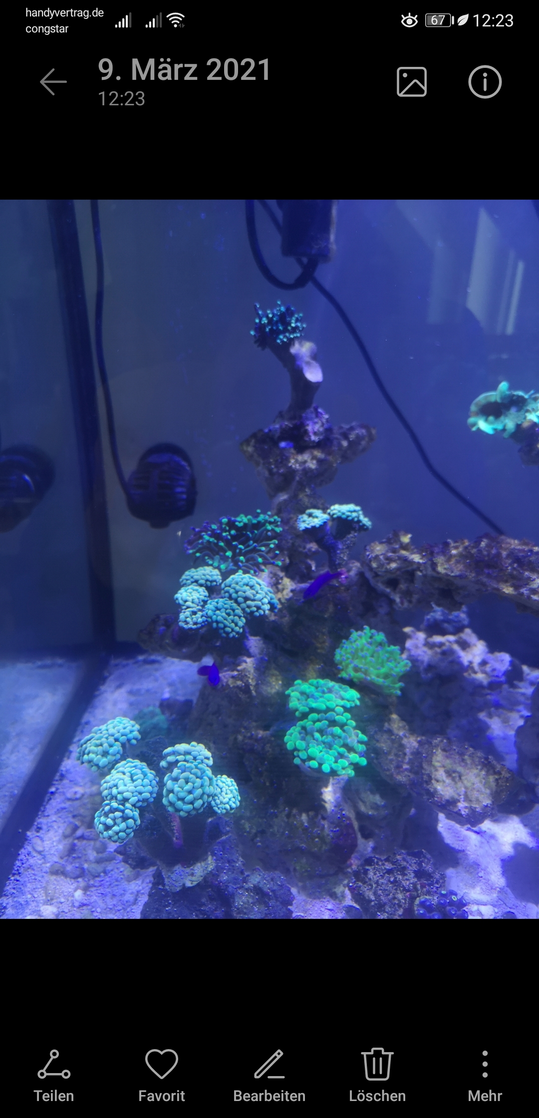

Um 11.3p war noch alles schick. 20 Minuten später, als ich vom Einkaufen kam, waren die Euphyllia halb zu. Jetzt sieht es so aus.
Wieder alles mehr oder weniger zeitgleich passiert.
Die seriatopora haben auch nachgegeben in den letzten 1-1,5 Stunden.

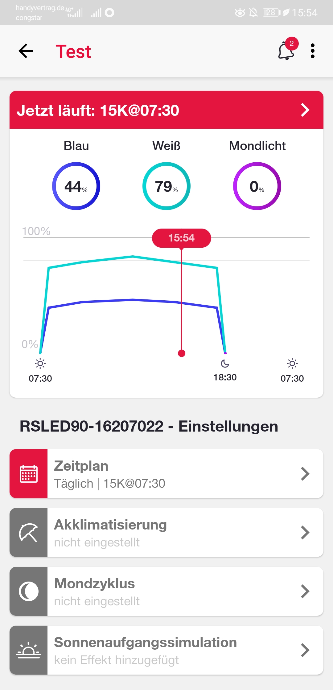

Anbei nochmal das Bild von der Beleuchtungskurve
Re: Nachhaltiges Familienriff - next level
Ich finde nach wie vor, dass die beleuchtungskurve zu schnell ansteigt. Würde 2 Stunden hochfahren und auch 2 Stunden runter.

Ich habe vorhin mal die maximale Spitze von 85% auf 70% Leistung gedreht (blau von 47 auf 40%) und werde es die Tage beobachten. Das icp Ergebnis kommt hoffentlich morgen.
Da die polypen Bilder über Tag schlechter werden, gehe ich nicht von einem relevanten Mangel an po4 aus. Zumal da doch als erstes Korallen wie seriatopora, Stylophora etc ihr Gewebe verlieren müssten oder nicht?
Das icp Ergebnis werde ich jedenfalls hier dann posten. Vielleicht bringt das Licht ja was.
Bei einer Dauer von 2h an/aus, dann trotzdem nur 11h oder länger?
Beiträge: 2298
11 Std. inkl. auf/abdimmen.
Geh doch mal auf 60% und beobachte morgen.
