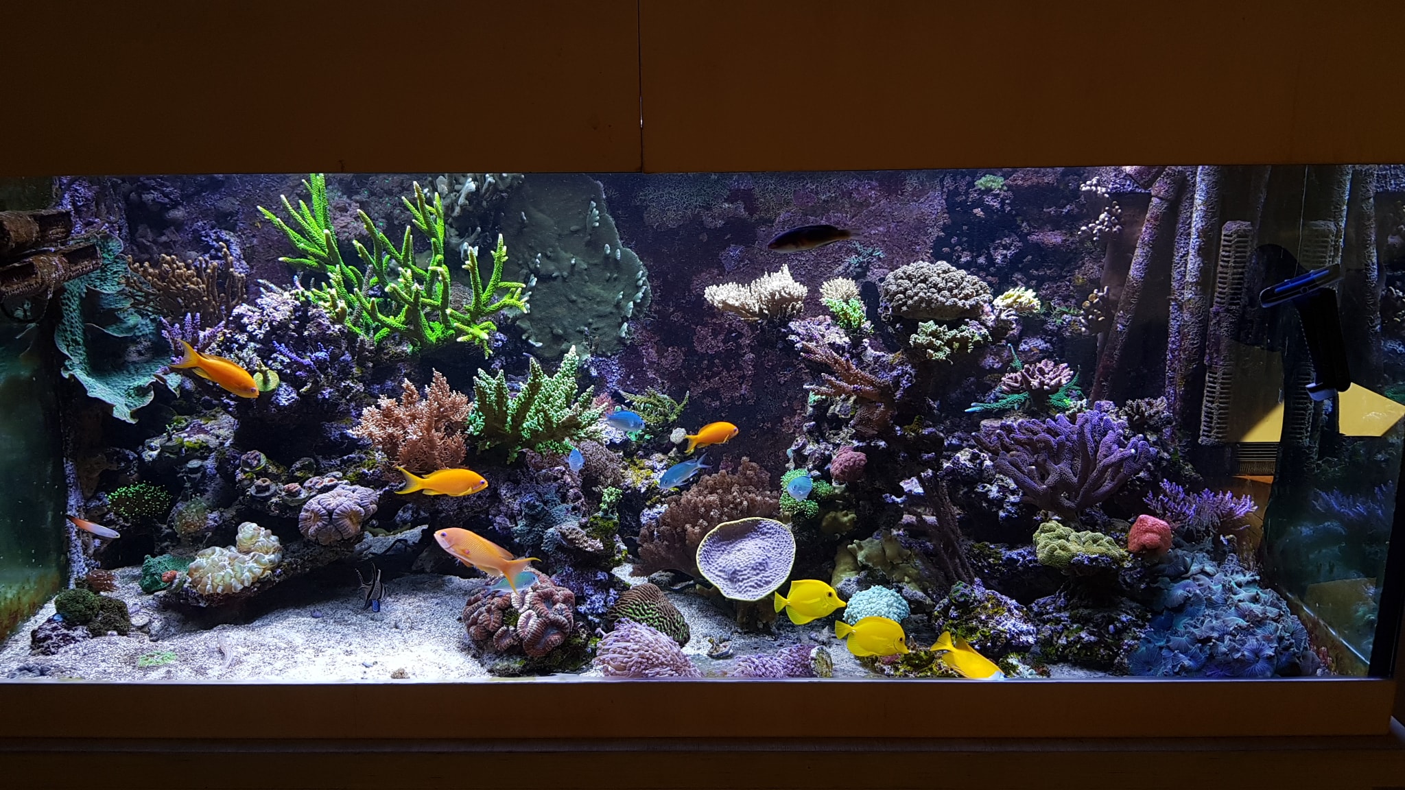

Sodele,
kleine Bilderflut, hihi
Neues von mir gibt es nicht vieles zu berichten. Die Korallen wachsen, Ableger werden fleißig gemacht.
Fische geht es gut. Eigentlich bin ich voll und ganz zufrieden.
Interessanterweise ist wohl aktuell bei uns die Zeit von KH Drops.
Auch mir ist ein kleiner Fehler unterlaufen und ein KH ist innerhalb von 3 Tagen auf 4,3 abgesackt. Schlauch war lose. Keine Ahnung wie es passiert ist. und es war reiner Zufall das ich es gesehen habe.
Ist nun schon schätzungsweise 6-7 Wochen her.
Meine Tiere haben es fast alle überstanden, das ist schonmal gut. Nur meine schöne große Rote LPS hat es übernacht komplett entschärft. Dem Verlust trauere ich sehr nach. War eine meiner ersten Korallen und einfach wirklich schönes Tier.
Ansonsten waren die Folge mir ein langsames absterben der Basalscheibe. Wobei sie nicht weis wurde sondern einfach immer weniger.
Inzwischen haben sich die Tiere aber wieder gefangen und die Scheiben bilden sich neu.
Hier noch eine Gesamtansicht.
Grüße Nico

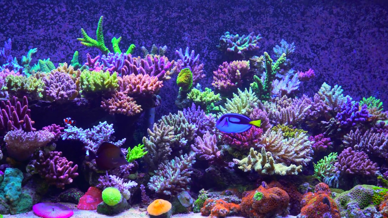

Guten Morgen,
ich brauch mal euren Rat bzw Ideen.
Ich bin schon seid einiger Zeit mit der rechten Seite des Riffs nicht zufrieden.
Säule zu hoch(wobei die mir eigentlich gefällt nur nicht Zukunftsgerecht mit Abschattung usw.) der rest der rechten Seite hat mir noch nie wirklich gefallen.
Mein Gedanke ist die Säule im Endeffekt zu kippen so das ein Ast nach hinten ins Becken entsteht vom dem ich dann weitere Äste abführen kann.
Eine Misch aus den Rechten seiten dieser Bilder schwebt mir vor.
lockerer als der Aufbau
nicht so weit nach oben wie das
Was haltet ihr im Groben davon?
Hat wer von euch Erfahrung wie es von der Beströmung ist bei so einem doch Recht dichten Korallengarten/Aufbau?
Grüße Nico

Hi Nico,
hab mir mal die alten Bilder von Seite 1 hier in diesem Beitrag angeschaut, da kann ich eine Säule erkennen, aber da sind noch viele andere Steine drum herum. Ich würde ggf. wenn dann eine komplett neue Gestaltung planen und trocken vorbauen, und dann in einer Tagesaktion die rechte Seite aus Deinem Becken raus nehmen und die neue Gestaltung einbringen und wieder mit Korallen besetzen. Wenn Du die jetzigen Steine auseinander reißt und neu positionierst und Du bekommst ggf. Strömung auf Depots, die vorher eher versteckt waren, dann löst sich immens viel ins Wasser raus. Daher würde ich je nach Standzeit eher neues Material nehmen, dass Deinen jetzigen Gestaltungsvorschlägen auch optimal passt.

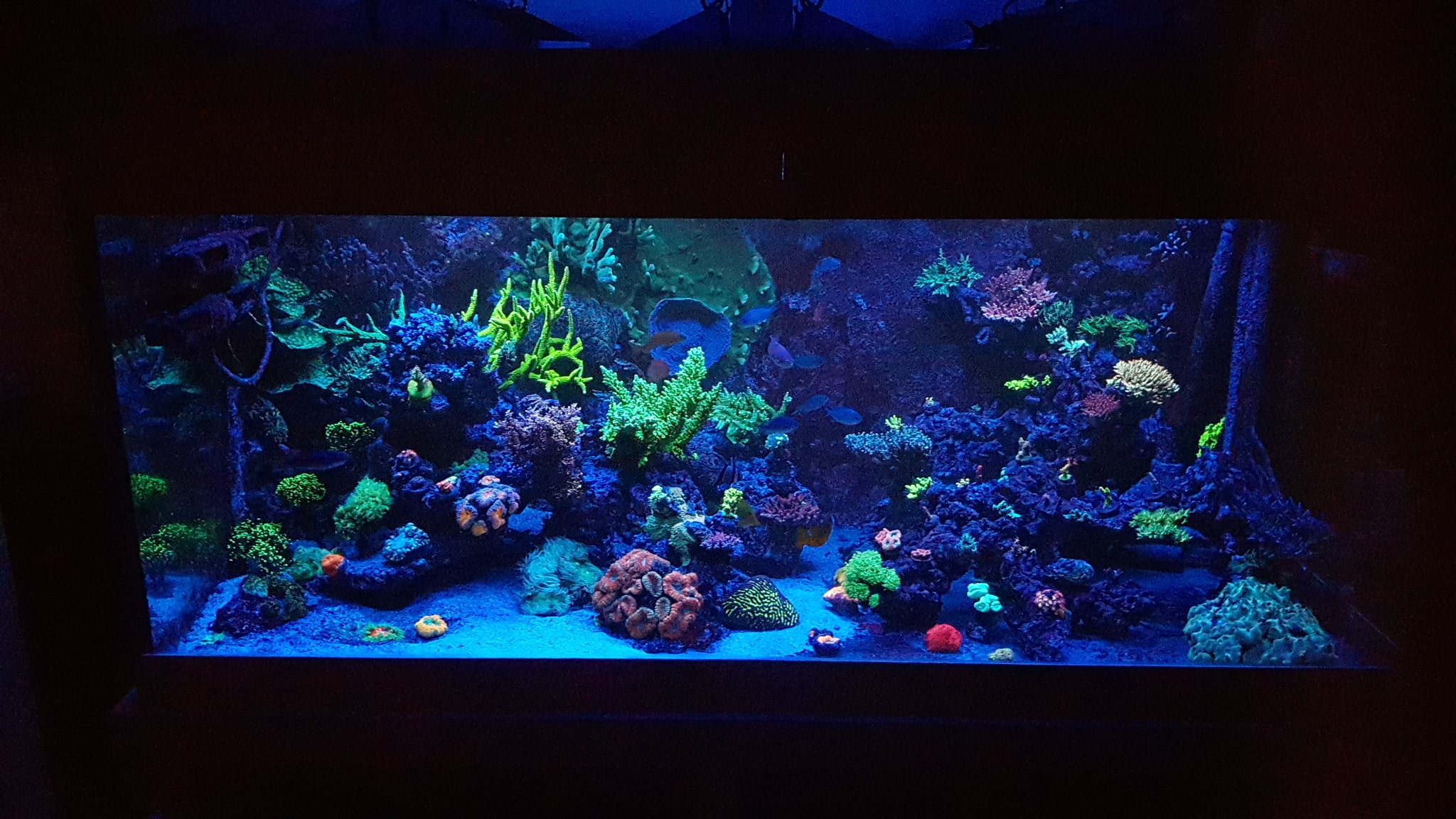

Kleines Update von mir.
Umbau ist Ende Oktober erfolgt.
Bin ziemlich zufrieden mit der rechten Seite.
Sind auch einiges an neuen Korallen eingezogen.
Jetzt muss nur alles brav wachsen.
Ein paar Bilder möchte ich euch auch zeigen.
