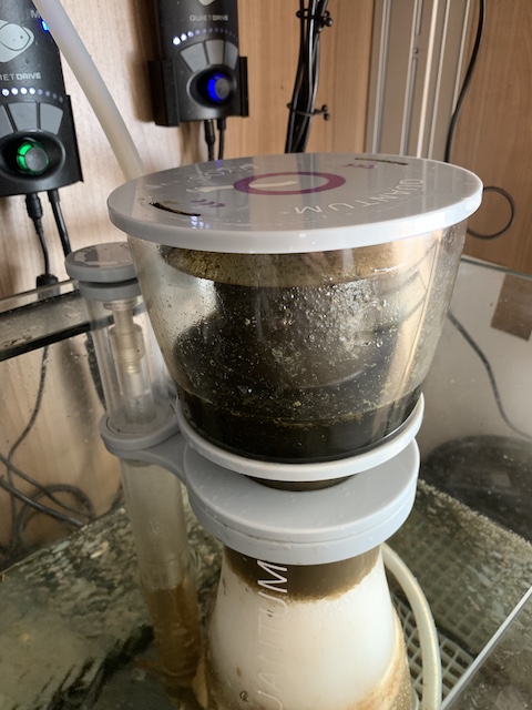

ich habe schon immer diese geringen Nährstoffwerte im Becken. Und leider kann ich den Abschäumer kaum mehr weiters drosseln. Nachfolgend ein Bild auf dem man das Flotat der letzten rund 14 Tage erkennen kann.
Der Vliesfilter läuft zu 100% im Kreislauf wobei das komplette rücklaufende Wasser gefiltert wird. Verbaut ist aber nicht das Originalvlies sondern eine Rolle mit 30mg/m2. Die Filterleistung ist dadurch deutlich geringer.

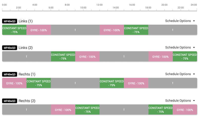

Die Strömung hatte ich vor längerer Zeit schon erhöht und umgestellt. Momentan werkeln vier MP40QD im Tank.
Nachfolgend meine bisher beste Einstellung der Pumpen (Auf den ersten Blick vermutlich etwas undurchsichtig).

Hi Michi. Guter Beitrag.
Du hast 4 x die 40 und auf so hoher Leistung stehen? Wow. Ich habe nur 2 und muß aufpassen dass es teilweise nicht überschwappt. Und das auf Max 70%.
Hast du schon mal probiert den Reecrast Modi zu nehmen und die gegenüberligenden Pumpen in der Zeit im Konstant Modi zu fahren? Aber Vorsicht,du brauchst dann deutlich weniger Leistung. Es gibt stellenweise schöne Wirbel, die die den Dreck von oben hochziehen. Da es die Leistungsänderung des Reefcrast gibt. Habe ich bei mir laufen. Den Tip habe ich von einem User erhalten, der 2 große Becken voll besetzt betreibt und das ziemlich erfolgreich.
Welche Nyos hast du denn drin den 160? Die Brühe ist schon ordentlich.

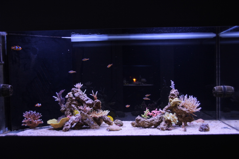

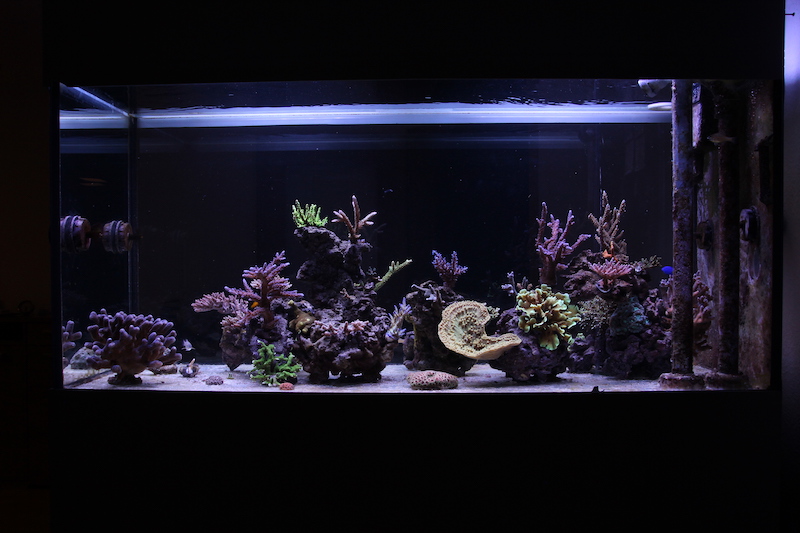

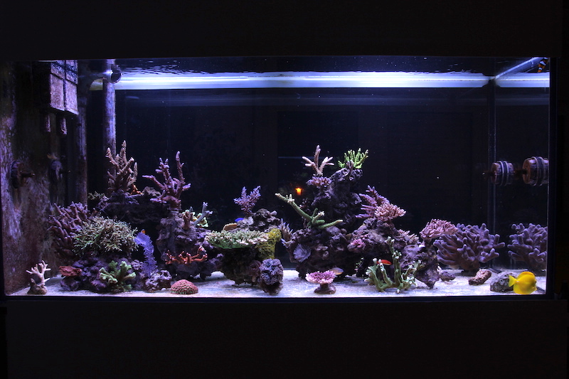

Hi Micha,
den Modi den du ansprichst wird von Ecotech/CoralLab vorgeschlagen.
Hier mal ein Vergleich von einem Jahr.
