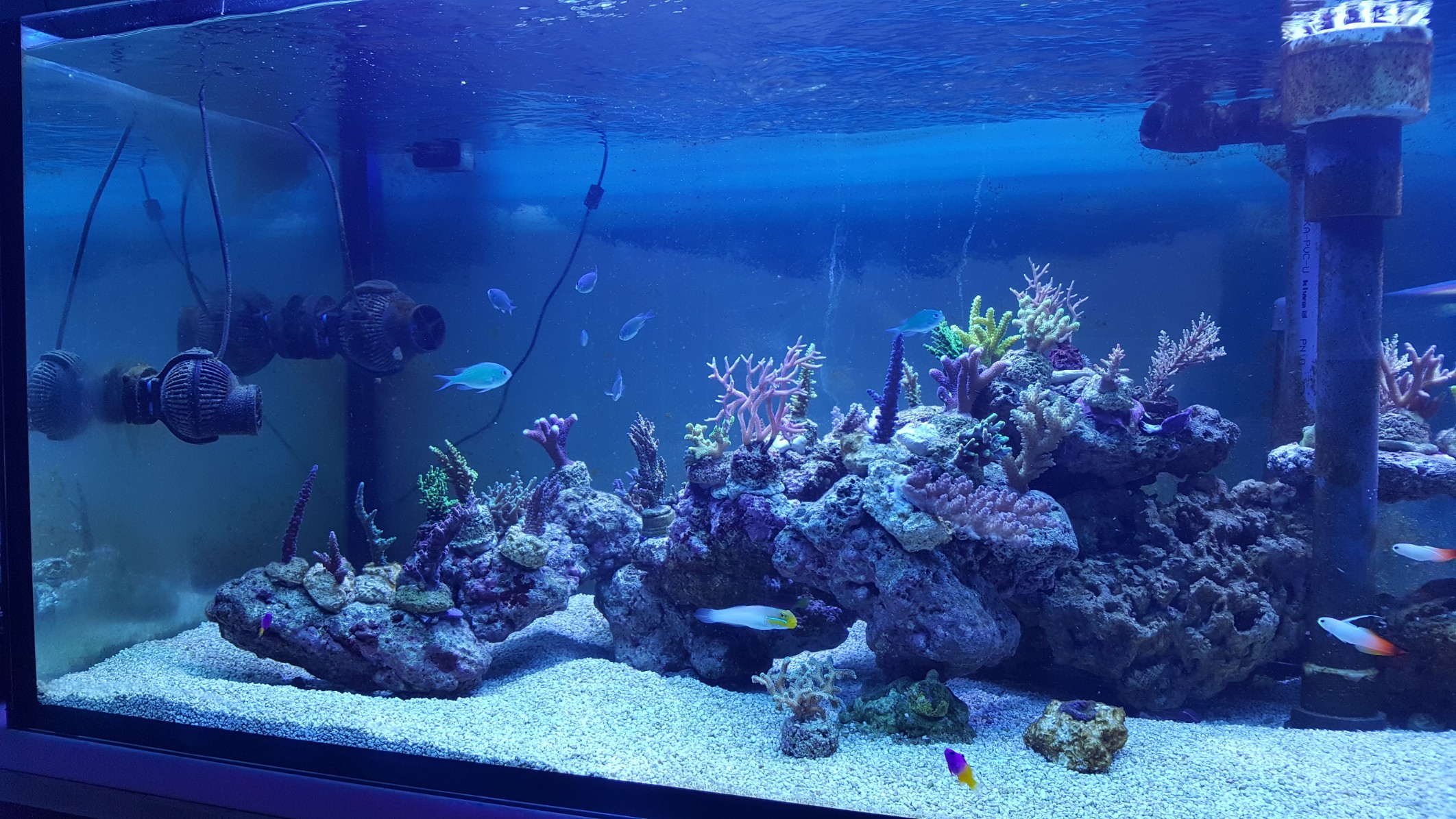

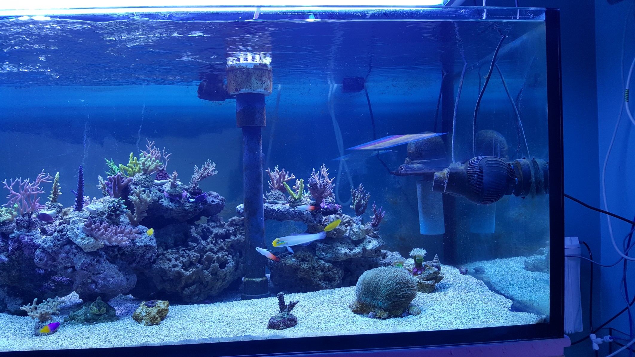

wie habt ihr denn bei euch die Strömungspumpen angeordnet? Auf einer Seite? Aufgeteilt, gegenüberliegend?
Thomas
Thomas
- Beiträge: 862
Re: Planung Aquarium mit internem Filterabteil
Hallo Thomas,
Ich habe 5Pumpen;siehe Anhang
