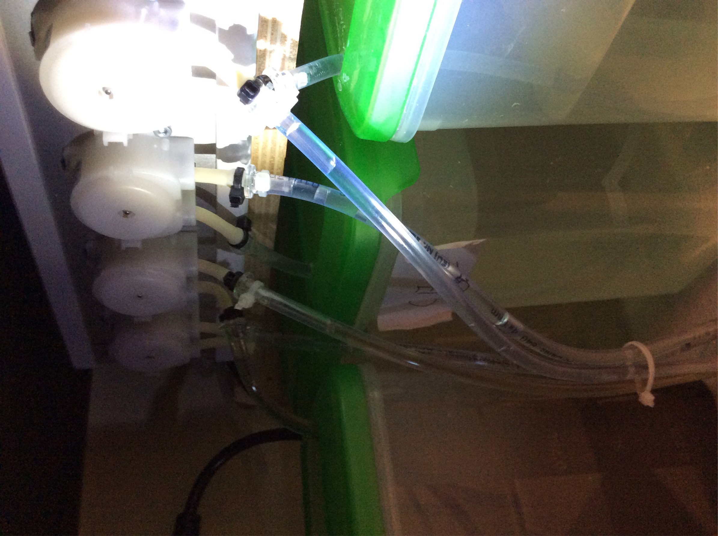

Guten Abend,
kann mir jemand erklären, wie hier Luft rein kommt, oder besser noch, wie kann ich das vermeiden?
Die Schläuche der Pumpe sind neu, die Verbinder sind neu und die Schläuche mit Kabelbinder angebracht.
Durch die Luft, ist der CA Wert wieder aus dem Ruder gelaufen, weil die Schläuche langsam leer laufen.
Mit freundlichen Grüßen
Jens
Re: Lichty`s Aquarium
Hallo jens,
gute Frage :?:
besteht die Möglichkeit die Auslass-Schläuche nach oben laufen zu lassen?
Lichty
Beiträge: 375
Wohnort: Mülheim an der Ruhr
Beitrag von Lichty »
leider nicht, da die Dosierpumpe über dem Technikbecken steht. Was als letzte Lösung bleibt ist, die Schläuche noch oben ins Hauptbecken zu leiten.
Jens
Beitrag von Armin »
Hast Du schon mal dünnere Schläuche versucht?
Grüße Armin
Lichty
Beiträge: 375
Ja, hatte Silikonschläuche 2/4 verbaut, gleiches Resultat. Dann habe ich die weichen Silikonschäuche gegen die dickeren getauscht, aber gleiches Ergebnis. Es dauert immer ein paar Tage, doch dann bilden sich immer wieder Blasen, oben an den Anschlüssen und unten am Ausgang.
Jens
Beitrag von Newbie »
Hast du Rückschlag Ventile verbaut?
Lg Michael ;)
Lichty
Beiträge: 375
Hatte ich auch verbaut, die Ventile von Bartels, gleiches Resultat.
Jens
NanoCube
Beiträge: 267
Beitrag von NanoCube »
Hallo Jens,
gerade wenn man Kabelbinder benutzt und diese etwas zu gross sind, dann wird da am Pumpenkopf Luft gezogen. Der Kabelbinder ist dann einfach nicht sauber rund. Entweder 1mm Kabelbinder verwenden oder besser ein 5mm Stück des Silikonschlauchs abschneiden und über den eigentlich zu sichernden Schlauch überschieben. Am besten geht das Spreizen mit einer Segerringzange... dann den zu sichernden Schlauch durchfummeln. Wenn man will kann man jetzt noch mit einem Kabelbinder leicht sichern.
