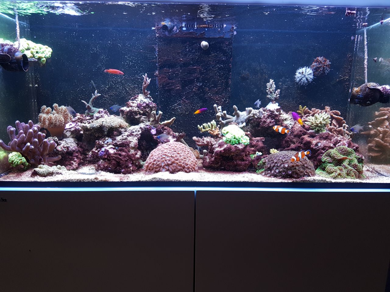

wie laufen denn deine Pumpen derzeit? Als allgemeinen Tipp, was ich nun praktisch bestätigen kann ist, dass die Menge vom Bodengrund ein ausschlaggebender Faktor auf Cyanos ist. Ich hatte immer mit Cyanos zu tun, nachdem ich mein Becken bzw. ein komolett neues im April aufgebaut habe und auf die Grundfläche von 100 x 70 cm nur 4 kg 1-2 mm Körnung rein getan habe, hatte ich keine Cyanos mehr.
Als nächster Tipp einfach mal die Strömung ändern, da kann schon mal reichen die Pumpen vom Intervall her entgegen zur jetzigen Einstellung zu wechseln. Zudem würde ich den Durschfluss von 1000 l/h mal zwischen 500 und 700 Liter einpendeln. Deine Nährstoffe sind recht niedrig von daher lass den Abschäumer etwas weniger Arbeit.

Hallo Nick,
danke für deine Antwort.
ich war jetzt für eine Woche im Urlaub. Ich habe irgendwie das Gefühl, dass das Wachstum der Cyanos zumindest ein bisschen nachgelassen hat.
Die Pumpen habe ich zuerst versucht in einer Ringströmung auszurichten, was aufgrund des mittigen Ablaufschachts schwierig zu bewerkstelligen war. Daher habe ich mal versucht die beiden Pumpen jeweils rechts und links vom Schacht frontal nach vorne Pumpen zu lassen, wie es auch in den SEAZ als Alternative zu einer Ringströmung empfohlen wird. Das hat keine Verbesserungen bei den Cyanos gebracht. Vor gut einer Woche habe ich dann nochmal versucht, die Pumpen zu einer Ringströmung auszurichten. So laufen sie jetzt aktuell auch, siehe das angehängte Foto. Die Pumpen arbeiten mit 80-100%. Ich habe manchmal das Gefühl, dass es so etwas zu stark ist. Das Thema Strömung beschäftigt mich schon seit dem ersten Tag, ich hätte nie gedacht, dass es so schwierig sein könnte eine gute Strömung zu erzielen.
Denkst du, dass es am Sand liegen könnte? Ich würde ihn nur ungern tauschen, mir wäre es lieber, wenn sich das Becken endlich mal stabilisieren würde. Zumal die Cyanos ja an Gestein und Sand gleichermaßen wachsen.
Den Durchlauf durch das Technikbecken zu drosseln könnte ich tatsächlich mal versuchen. Ich hoffe allerdings, dass mir der Ablaufschacht da keine Probleme macht. bei einem zu geringen Durchlaufvolumen lässt sich der Schacht bei meinem Reefer nicht mehr anständig einstellen. Aber ich kann das gerne mal versuchen.
Was man auf dem Foto leider kaum erkennt: Ich habe relativ viele Schwebeteilchen im Wasser. Kann das mit den Cyanos zusammenhängen?
Wasserwerte habe ich heute direkt nach dem Urlaub auch mal genommen: Ca und KH waren zu niedrig, die habe ich direkt angepasst.
