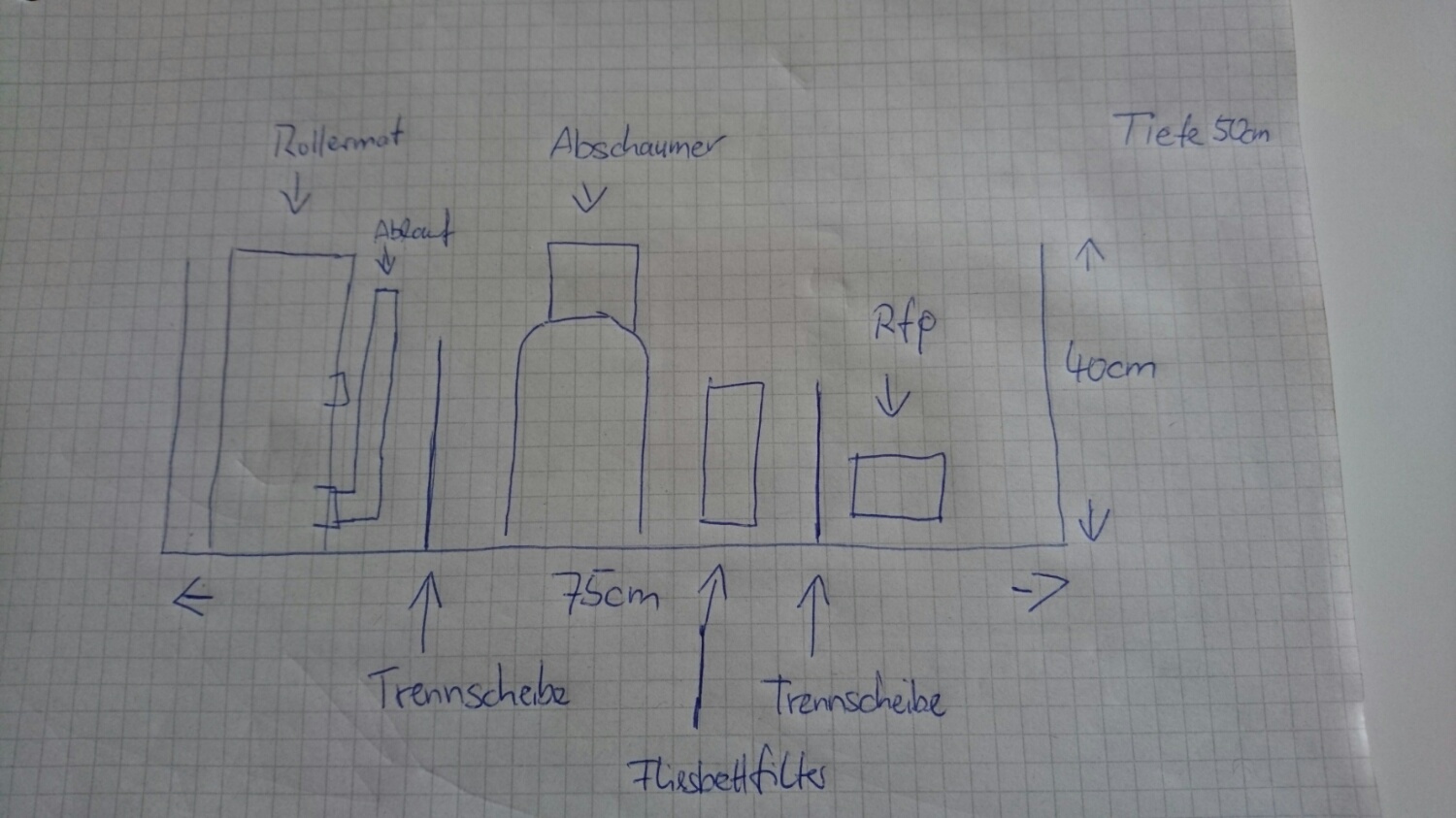

ich denke das jetzige TB ist nicht gut! Die Verrohung ist sehr schlecht verlegt. Ich würde mir am liebsten bereits morgen ein neues TB bestellen. Auf jeden Fall würde ich einen Rollermat integrieren. Leider haben ich sehr wenig Raum zur Verfügung. Vielleicht könnt ihr mir hier Ratschläge geben, wie ich ein neues TB gestalten könnte. Im nächsten Posting ein kleine Skizze von mir.

Skizze.
Gruss Martin

Was denkst du denn was ein Rollermat dir für einen Nutzen und/oder Verbesserung bringt?
Die Verrohrung bekommt man ja ziemlich leicht erneuert.
Der schwankende Wasserstand im Schacht könnte auch von der Rückförderpumpe oder einen verengten Rohrquerschnitt kommen...Schnecke oder andere Ablagerungen im Rohr.

Wozu brauchst Du denn einen Rollermat?
Hinter dem Abschäumer solltest Du diese Filterwatte mal entfernen, die ist eher kontraproduktiv.
Kannst Du bei Dir im Überlaufschacht nicht einfach ein Steigrohr mit einem T-Stück installieren, also Wasser im Schacht anstauen, das läuft dann über das T-Stück seitlich beruhigt über und macht wenig Lärm, so ne Art "Durso" ganz simpel.

Wenn ich die Filterwatte weglasse. Was fängt dann die ganzen Sedimente/Schwebstoffe auf? Oder gibt es dam zu eine weitere Alternstive außer zb. dem Rollermat?

Der Abschäumer holt Trübstoffe raus und das, was in der Filterwatte entsteht, muss nicht unbedingt Dreck sein, sondern das können auch dort wachsende Bakterien sein. Selbst wenn Dein TB dann etwas Mulm ansammelt, ist das nicht so kontraproduktiv wie das, was Du jetzt mit der ganzen Watte hast. Alternativ kannst Du ggf. an den Auslauf ins TB einen Vorfilter anbauen mit einem ca. 400 µ Filter, sofern das geht. Die gibt es ja als Hangon Variante. Nachteil ist, dass Du das eben alle paar Tage auswaschen und sauber machen musst und das nervt ziemlich. Aber wie gesagt, Dein Becken hat klares Wasser und die Trübstoffbelastung hält sich in Grenzen. Bei dem Abschäumer kannst Du aber ggf. auch einen Postfilterbeutel installieren, dann filterst Du das Wasser, das aus dem Abschäumer kommt.

Du kannst natürlich ein neues TB planen, das wäre keine schlechte Idee, sofern Du Platz genug hast. Eigentlich ist die Aufteilung jetzt, wie Du sie hast, nicht viel anders als das, was Du in der Skizze gezeichnet hast. Ich würde eben mehr Platz schaffen für ein großes Technik-Kompartiment, in das auch ein Fliessbettfilter rein passt, damit Du auf die Absorber-Beutel verzichten kannst. Einen Rollermat würde ich persönlich nicht empfehlen, der holt ja auch viel gutes Plankton raus, das theoretisch auch wieder ins Hauptbecken zurück geschwemmt werden kann.
