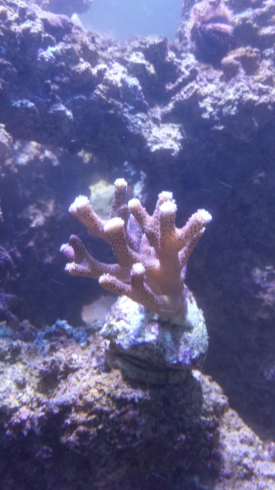

Meine Stylophora Milka zeigt momentan fast keine Polypen, kannst du mir sagen an was das liegen könnte? Da das Wasser wieder relativ klar ist sollte sich das jetzt wieder besser werden denke ich mal.

dosiere mal etwas Iod, kann sein, dass das die Kohle nach dem Wechsel auch rausgezogen hat und da reagiert eine Milka manchmal mit schlechtem Polypenbild. Ich würde die Kohle noch drin lassen und noch eine Woche laufen lassen und erst dann gegen eine geringe Menge tauschen. Das Becken braucht jetzt v.a. Konstanz. Kannst Du mal alle Werte durchmessen und ein aktuelles Foto machen?

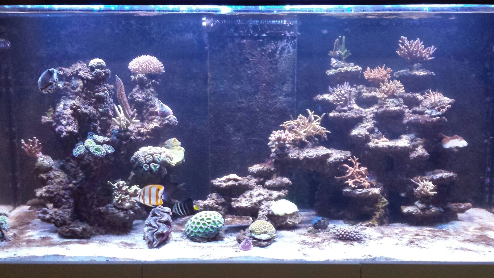

Fotos sind von heute morgen, 30min nach Sonnenaufgang.
Qualität ist leider nicht so gut.
Gruss Mathias
Beiträge: 4147
Re: SPS-Riffaquarium 600L
Ich würde das BASIS-System für 14 Tage aussetzen! Du hast so viel Detritus und organische Ablagerungen im Becken, das muss sich erstmal zurück lösen und das setzt eher Organik frei, als dass Du da jetzt noch was zuführen müsstest. Mit kai geos und kai mineral kannst Du natürlich arbeiten, geos würde ich 2x die Woche mit halber Dosis (2,5 mL pro 100 L) zugeben, kai mineral 3-4x die Woche 5 Tropfen pro 100 L oder gerne auch täglich. Aber Mikronährstoffe würde ich jetzt pausieren, das bringt gerade nichts. Das effektive Fördervolumen würde ich auf das mind. 2-fache, sogar wenn möglich das 3-fache einstellen. Abschäumer sollte normal eingestellt sein, nicht zu trocken aber auch nicht zu feucht. Und dann wie gesagt nochmal mind. 1 Wasserwechsel mit 20% wenn das für Dich geht.
