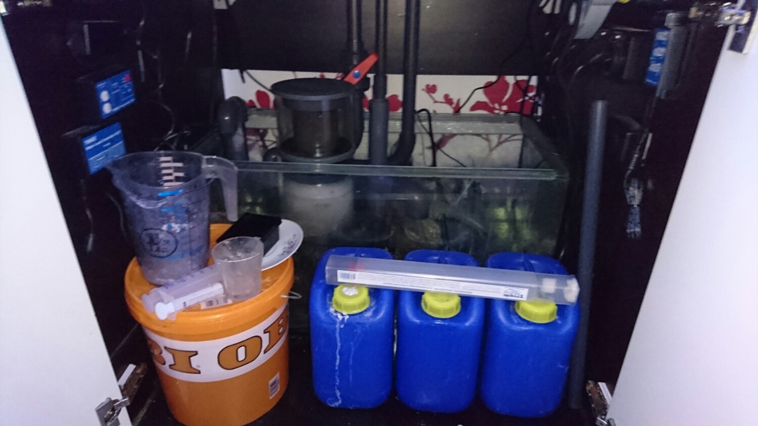

Dennoch möchte ich gerne meinen sehr hohen Nitrat-Wert reduzieren. Ich vermute das ich da mit einem WW nicht viel erreichen würde. Bei meinem alten Becken habe ich in solchen Fällen Nopox von RedSea dosiert. Aber da habe ich auch nicht mit Sangokai gearbeitet. Zur Zeit läuft nur Aktivkohle im Filtersäckchen von RedSea. Vielleicht ist es auch interessant wie mein TB aufgeteilt ist. Kammer 1: Abschäumer, Kammer 2: Filterwatte, Aktivkohle, Kammer 3: Rückförderung. Die Filterwatte wird alle drei Wochen ausgetauscht. Ich suche immer noch 1-2 Fliesbettfilter die geeignet wären. Der Platz ist sehr knapp bemessen. Die Grotech TEC 3 wird wohl kommende Woche installiert. Zur Zeit erfolgen sämtliche Dosierungen per Hand.

Was würdet ihr zur Nitrat-Reduzierung empfehlen und würde ihr im TB etwas verändern?

Filterwatte, die nur alle drei Wochen getauscht wird, ist ziemlich sicher einer der Gründe für deinen hohen Nitratwert. Alle 3 Wochen ist viel zu selten. Bei Watte bzw. Schwämmen muss man eigentlich jeden Tag wechseln bzw. auswaschen. Sonst bekommt man Ruck Zuck nitrifizierende Bakterien auf dem Material und hat die perfekte Nitratschleuder. Die einzige Art von mechanischem Filtermedium was ich einsetzen würde ist ein Rollermat. Alles andere taugt nicht und führt nur zu hohen Nitratwerten. Also Filterwatte raus wäre die erste Maßnahme gegen deinen hohen Nitratwert.Martin hat geschrieben: Die Filterwatte wird alle drei Wochen ausgetauscht.

die Filterwatte wird alle drei Tage gewechselt. Selbstverständlich nicht alle drei Wochen. Da habe ich mich verschrieben. Den Rollermat würde ich sehr gerne installieren. Allerdings muss ich dann ein komplett neues TB bestellen, da ich ihn in das jetzige TB nicht unterbringen würde.
