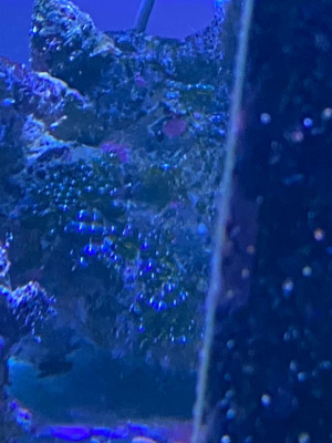

Meine Kugelalgenplage bekomme ich nicht weg. Mechanisches Abzupfen hilft wenig. Dabei habe ich jede Koralle wenn irgendwie möglich chirurgisch gesäubert, gedippt, abgebürstet und wo es ging einen neuen Ablegerstein verpasst. Keine Ahnung wo die Plage herkommt. Ist echt frustrierend. Zuerst Bryopsis und dann das :oops:

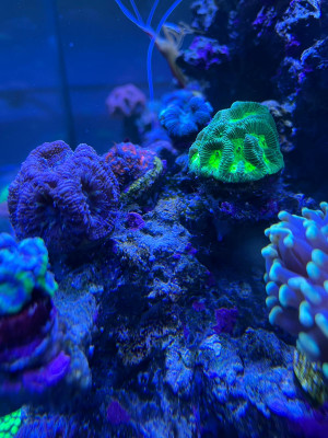

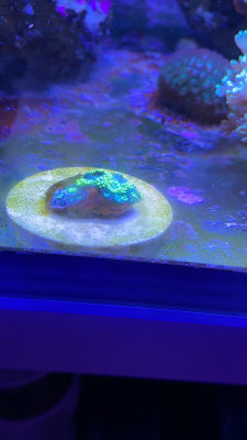

Woher weisst du, dass deine gonios wegen dem Mangan meckern?
mweis
Beiträge: 234
Registriert: Donnerstag 22. Februar 2018, 10:36
Re: Reefer 250 2021 - Lux.
Beitrag von mweis »
Hallo
Naja wissen ist relativ. Gonis stehen auf Mangan. Laut ICP ist es bei mir zu wenig. Die Koralle stand bei meinem Händler des Vertrauens Top da. Ursprünglich kommt sie von DeJong. Seit sie bei mir im Becken steht ist sie zu.
LG Grüsse :)
Michel
Hmmmm. Ist halt die Frage obs am Mangan liegt. Die empfohlenen Ideal-Werte von ATI sind ja nicht für Sangokai übertragbar
Hast du die anderen Werte aus der Analyse angepasst?

Die Kugelalgen vermehren sich rasant. Abzupfen reicht nicht mehr. Zumal es Bereiche des Riffs betrifft wo ich mit der Pinzette oder Absaugschlauch hinkomme.
Auf Grund der Grösse des AQ kann ich keine Fische einsetzen welche das Problem höndeln könnten.
Ich habe mir nun das Vibrant bestellt und werde dieses nutzen. Sollte das nicht helfen werde ich aufgeben und aufhören 🤷🏻‍♂️
Das ist echt ärgerlich. Hoffe es klappt.
Hatte bisher nie riesen kugelalgenplagen und damit haben bei mir männliche mithrax das Problem immer behoben. Hast du mal bei einem Händler nachgefragt, ob du ein junges fuchsgesicht "leihen" könntest? Und ihn dann quasi in absehbarer Zeit wieder zurück bringst.

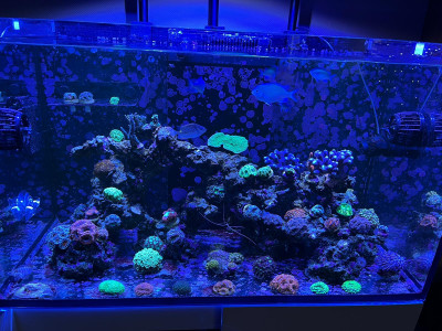

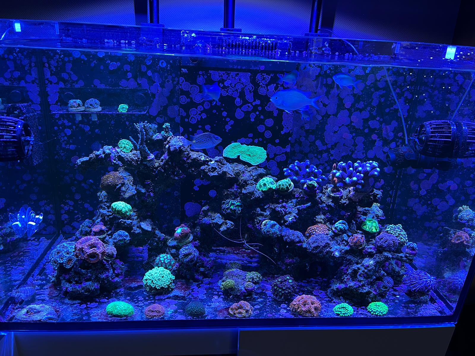

Tag 275 nach Basis
Hallo. Ein kleines Update von mir. Ich bin in bei der 7 Dosis Vibrant 5ml. Ich habe am 25.11 angefangen und dosiere 2x wöchentlich.
Das Wasser ist kristallklar. Fast keine Algenbildung mehr an den Scheiben. Meinen Salarias Fasciatus muss ich zufüttern.
Mein P04 ist angestiegen auf 0,17. Hier arbeite ich mit Absorber entgegen. Cyanos sind vermehrt aufgetreten aber es hält sich in Grenzen. Ich mache immer noch einen 14tägigen WW und sauge dann ab.
Von meinem Händler habe ich jetzt noch einen Siganus guttatus bekommen. Mal sehen ob er wirklich an die Kugelalgen geht.
Ihr seht...ich bin motiviert :lol: , aber dennoch ist der Kampf gegen Kugelalgen sehr sehr mühsam. :mrgreen:
Grüsse und frohe Festtage.

Beiträge: 2297
wie Miri schon sagte, Mithrax Krabben sollten das Problem eigentlich lösen ohne Chemie.
