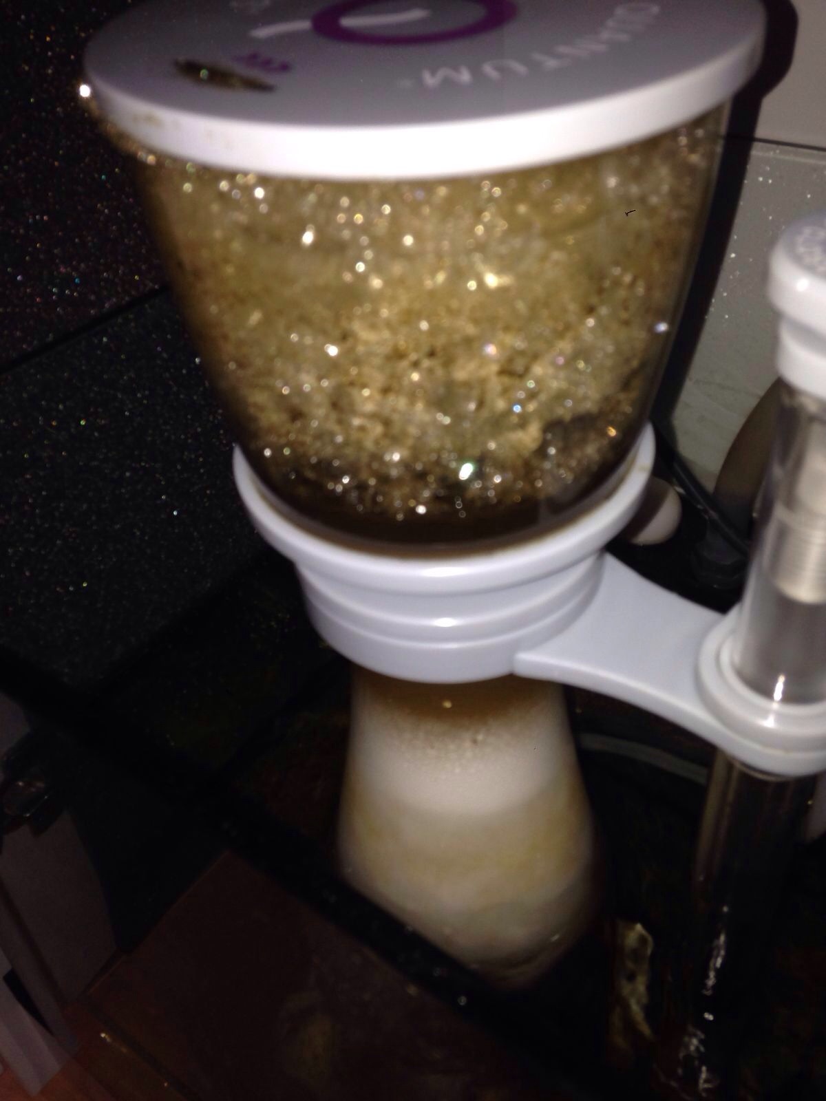

Auf dem Foto vom Abschäumer auf der ersten Seite sieht man extrem viel trockenen Schaum im Abschäumer, wobei der Wasserstand da auch ganz niedrig ist, das sieht sehr komisch aus. Kannst Du bitte nochmal ein Bild vom Abschäumer machen, so wie er aktuell läuft.
Man kann Abschäumer auch zu trocken einstellen, dann arbeiten sie nicht mehr gut. Der Schaum sollte zwar trocken sein, aber nicht so, dass er wie ein "Spinnennetz" extrem klebt und ggf. schon aus den Luftausgleichslöchern heraus quillt. Dann solltest Du ihn etwas feuchter einstellen.

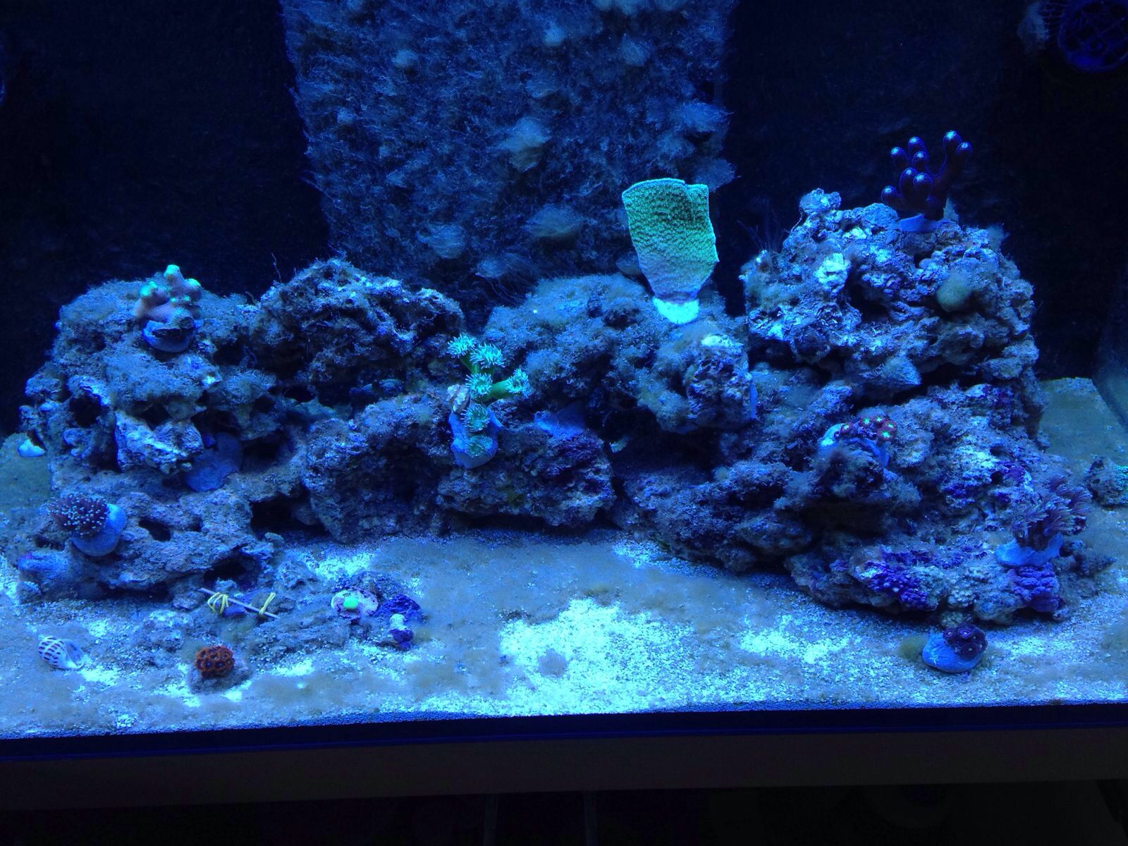

Mit den Algenbelägen habe ich fast seit Beginn an zu kämpfen.
Anbei ein Foto aus der Anfangszeit. Das war noch in der Einfahrphase kurz nach dem Einsetzten der ersten Korallen.
Seitdem waren immer Algen an der Rückwand und teilweise auf dem Gestein. Nur die Menge und das Aussehen der Beläge ändert sich von Zeit zu Zeit.
Dann habe ich den Abschäumer wohl viel zu trocken laufen. Der Schaum hebt regelmäßig den Deckel vom Topf hoch. Habe den jetzt schon etwas verstellt. Mal sehen ob die Feineinstellung klappt.

Ich denke, dein Problem ist die "Einfahrphase". Da hast du allen Organismen Zeit gegegeben sich zu etablieren, nur nicht dem was du pflegen willst - Korallen. Dein Aufbau ist auch komplett dicht in der Mitte. Da wird wenig umgesetzt. Die Strömung im vorderen Bereich musst du demnach unbedingt anpassen.
