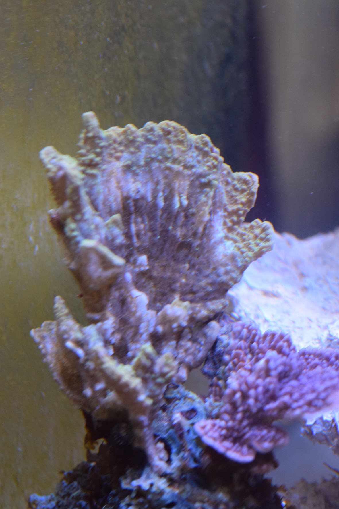

Hi Leute
Gestern noch gefreut dass alles soweit gut ausschaut, heute von der Arbeit heimgekommen und dass vorgefunden
Jemand ne Idee was da los sein könnte? Gestern sah sie noch gut aus. Die Pocillopora daneben ist zwar schwer beleidigt, aber löst sich nicht auf wie die Monti. Alle anderen Korallen sehen normal aus.
Wasserwerte sind wie folgt:
Dichte 1,024
KH 7,4
CA 350 mg/l (Balance Lösung CA1 und CA2 wurden bereits entsprechend zugegeben um 420 zu erreichen)
MG 1120 mg/l
Phosphat 0,03 mg/l
Nitrat 6 mg/l
Nitrit 0.02-0.05 mg/l (wohl wegen der toten Koralle?)
Da der Blaue teil der Monti noch gut ausgesehen hat, hab dich den vom Stein abgebrochen und im Becken gelassen. Den toten Teil hab ich inkl. Stein entsorgt.
Dichte 1,024
KH 7,4
MG 1120 mg/l
Phosphat 0,03 mg/l
Nitrat 6 mg/l

- Beiträge: 4145
Re: Reefer 170 in Coburg
Hi Andreas,
kannst Du ein aktuelles Gesamtbild vom Becken hochladen? So ist das immer aus dem Gesamtkontext gerissen. Deine Dichte ist ohne Temperaturangabe unbrauchbar, bitte also immer auch gleichzeitig die Temperatur messen und mit angeben, damit man die Salinität bestimmen kann.
Bei einem so tiefen Ca-Gehalt können Schäden an SPS auftreten.
Du schreibst, dass Du mit nicht nachweisbaren Nährstoffwerten zu "kämpfen" hast. Was genau meinst Du damit? Nitrat und Phosphat müssen ja nicht zwangsläufig nachweisbar sein, wenn das Becken gut läuft. Nitrat 6 mg/L und Phosphat 0,03 mg/L ist ja auch schon angereichert. Arbeite also nicht so viel mit dem complete/comPlex.
