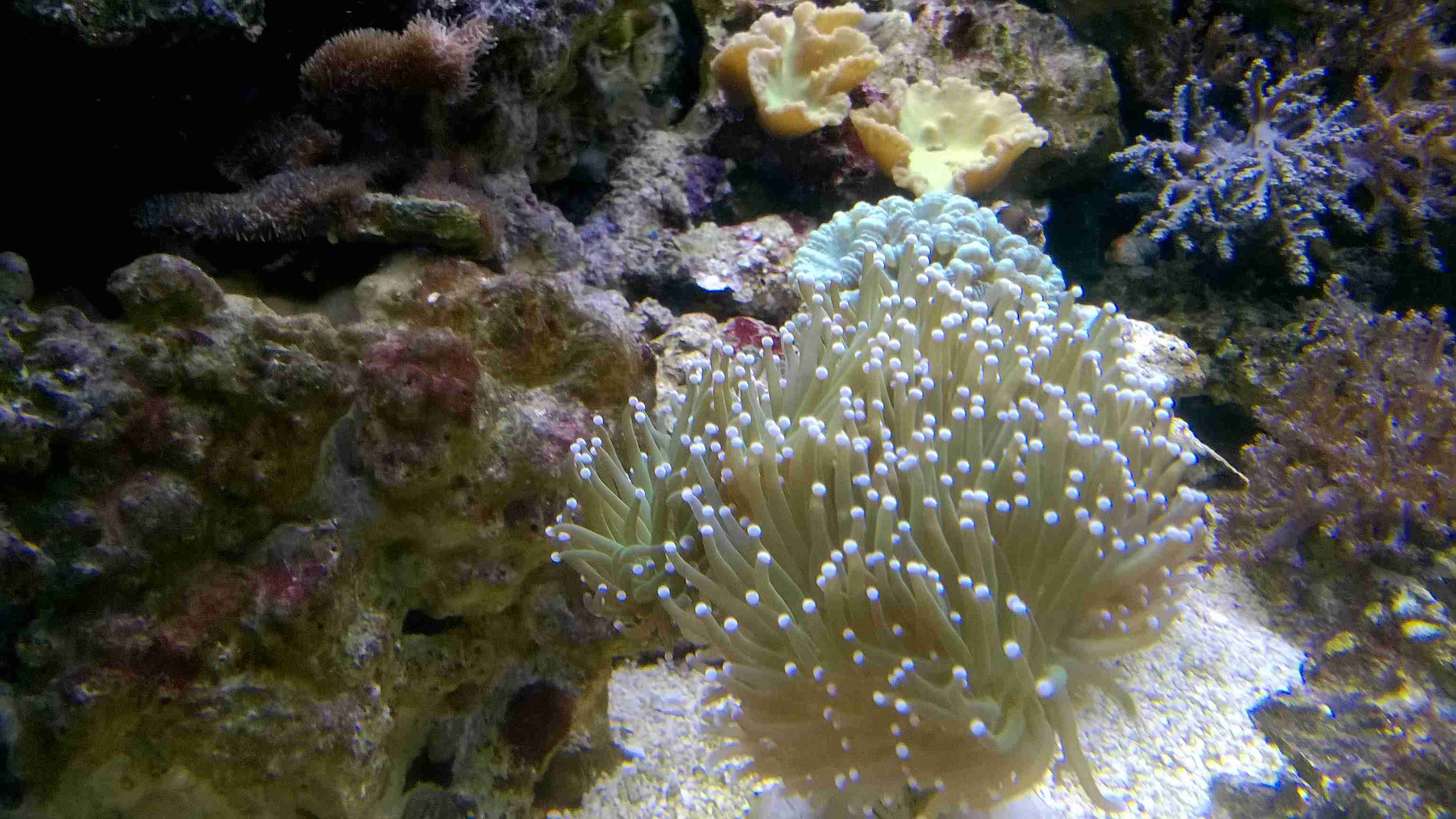

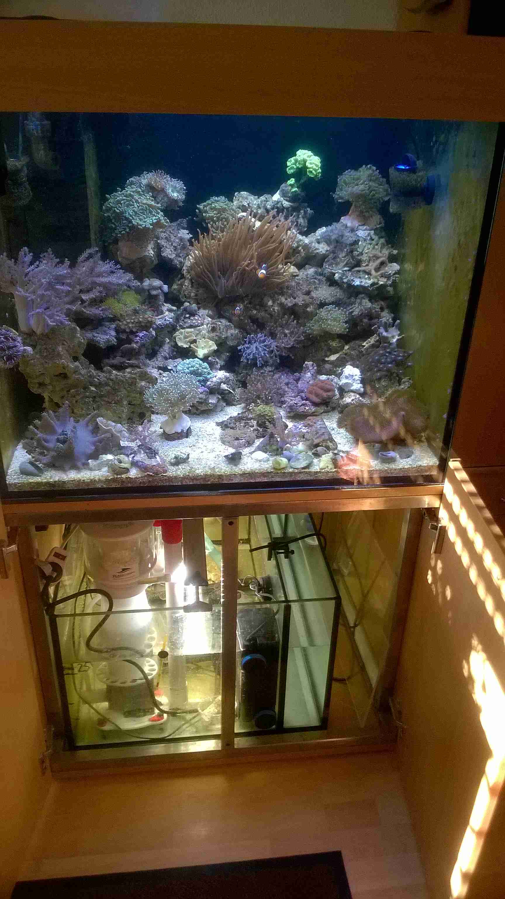

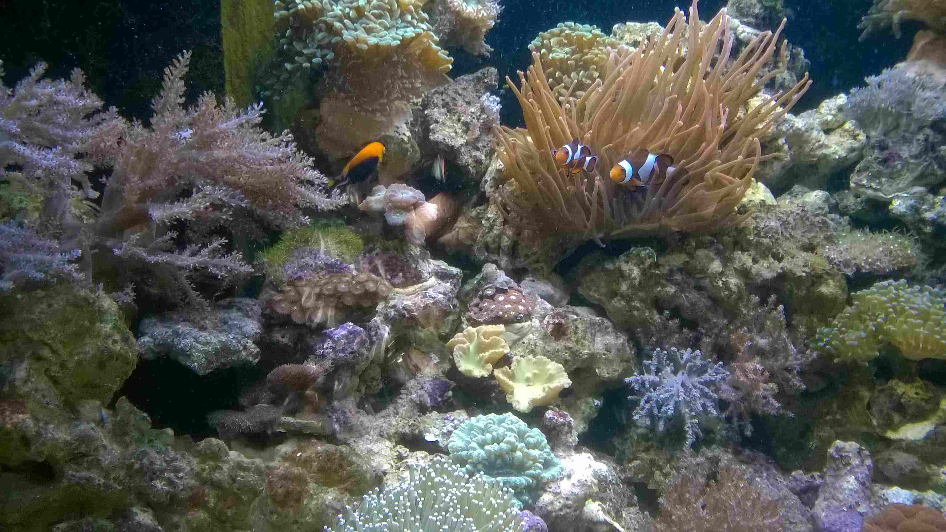

So und nun ein paar Bilder mit dem Handy gemacht, da meine Kamera den Geist aufgegeben hat.
Nachdem der Schock mit der Giftkeramik überwunden war, habe ich einen absoluten Neustart gemacht.
Neues Becken: 80x70x65 mit linksseitigem Ablaufschacht und Verrohrung in das darunterliegende
Technikbecken (60x60x40) incl. Nachfüllwasser.
Die Beleuchtung ist geblieben mit 5 x GHL Mitras Lightbars gesteuert über Profilux 3.
Strömung über 2 x Tunze 6040,
Rückförderung Tunze 1073.020 und Niveauregulierung, ebenfalls Tunze.
Komplettiert wird das Ganze durch einen Innenfilter von Tunze mit Kohle und oder PO-Absorber. Wie Ihr wahrscheinlich schon bemerkt habt, bevorzuge ich Tunze-Produkte wegen der hohen Zuverlässigkeit.
Als ich den ursprünglich installierten AS Deltec SC1351 wegen zu geringer Leistung vorletzte Woche gegen einen Tunze 9410 tauschen wollte, bin ich erschrocken. Die Geräuschentwicklung war nicht zumutbar – grenzte an Körperverletzung.
Nach drei Tagen habe ich ihn zurückgeschickt und gegen einen Curve 7 von Bubble Magus getauscht. Das Teil ist wirklich super, sowohl von der Leistung her, als auch von der Geräuschentwicklung.
So nun zum Umzug: Am 8.9.16 wurde das Becken etc. geliefert. Es wurde einen Tag mit Leitungswasser gewässert. danach mit VE-Wasser befüllt und aufgesalzt. Die Riffdeko von Norbert Dammers kam rein und am Folgetag das Lebendgestein inclusive Korallen. Die Technik wurde gleichzeitig incl. Beleuchtung in Betrieb genommen. Die Fische, Garnelen und sonstiges Getier kamen zwei Tage später rein.
Mit Sangokai Basis wurde sofort mit der Nächstoffversorgung begonnen.
Bis heute hatte ich keine Ausfälle durch den Neustart!!!
Das Becken wird als Mischbecken mit Weichies und LS gefahren.
An Fischen wie gehabt: 1 Paar A.occelaris, 1 Paar Centropyge acanthops, dazu kam noch ein Bleni (Atrosalaris fuscus).
Ich werde demnächst einen großen Wassertest machen lassen, um die weitere Vorgehensweise festzulegen.
