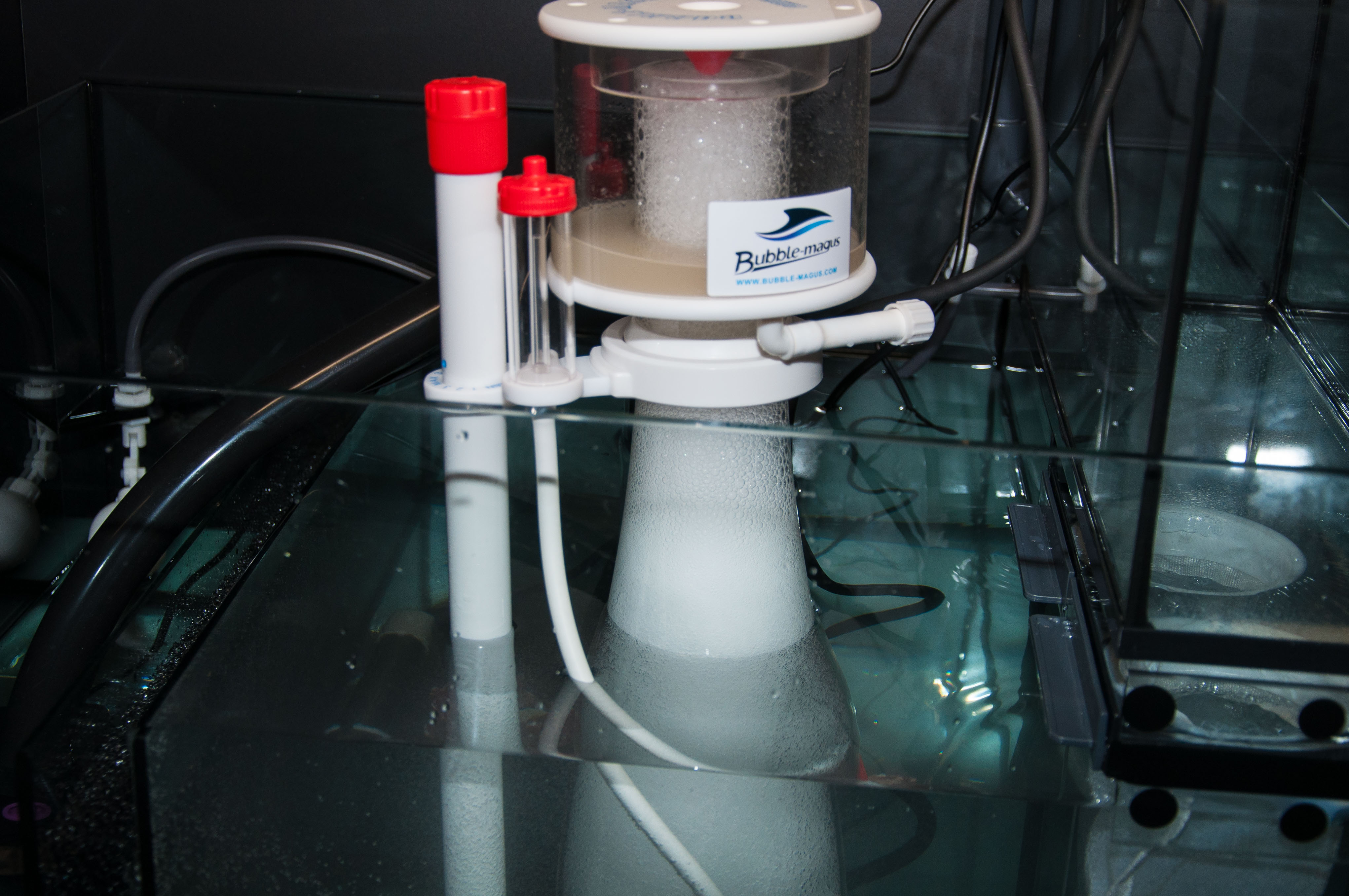

vor meinem ausführlichem Bericht eine kurze Frage. Habe das Becken soweit fertig, Salz, Steine und Sand sind drin.
Den Abschäumer habe ich provisorisch hochgesetzt (21cm) aber nach dem Einschalten schäumt er recht heftig ab. Nach ner Stunde ist der Topf zu einem Viertel voll.
Ist das so Ok? Eingestellt ist er auf Minimum Abschäumung. Ist auch sehr viel Wasser im Topf.
Bin etwas ratlos
Foto kommt gleich.
MfG
Frank

Hey, hört sich nach einer sehr nassen abschäumung an,kannst du denn wasserstand im schäumer verstellen? Würde ihn eher trocken abschäumen ( eher fester schaum ...weniver flüssig und dunkel).... oder noch ein wenig höher stellen....

Also der Wasserstand im Abschäumer ist schon so niedrig wie möglich. Höher stellen müsste ich mir was überlegen.
Könnte das am Riffmörtel liegen? Teilweise habe ich im Becken geklebt. Riffmörtel ist das AMA Reef Bond. Steht allerdings extra drauf das man das direkt im Becken machen kann.

du hast ihn heute zum ersten mal angeschaltet oder? Da kann das normal sein. Da kommt ja noch alles mögliche an Staub auf, das würde zumindest die Farbe erklären. Der Wasserstand sieht eigentlich ok aus. Lass ihn erstmal so laufen. Auf welcher Position steht er denn aktuell?

Hey, also ich würd den versuchen noch höher zu stellen....der schaum sieht mir irgendwie sehr weiss aus (feuchte abschäumung) ....und ja kann durchaus sein das der jetz wegen deiner klebeaktion ein wenig mehr zum abschäumen hat...is aber nicht schlimm. Wie lange hat der denn gebraucht um soviel absorbat zu erzeugen?
Aber wenn der erst seit kurzem läuft gibt sich das ja vielleicht noch, wer weis was der da alles an schwebepatikeln rausholt.... sonst lass ihn mal 2-3 tage laufen und schau ob sich da was ändert an der schaumbildung....

ja, gerade zum ersten mal eingeschaltet nach der Einrichtung.
Ich habe ihn aktuell auf Max stehen. Bedeutet, wenn ich es richtig verstanden habe das es der maximale Wasserauslauf ist, also minimaler Wasserstand im Abschäumer. Schon komisch
Das Wasser ist aktuell aber auch noch recht trüb.
