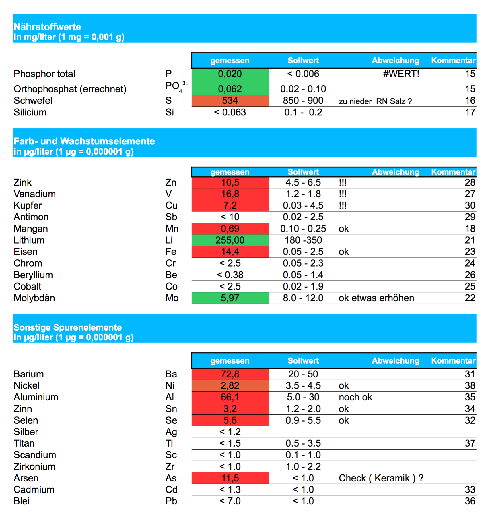

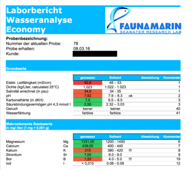

Kurzes Update: ich habe meine Beleuchtung noch mal ein bisschen modifiziert (so wie in den Sangokai Empfehlungen A-Z beispielhaft dargestellt). Die Cyanos sind nun auf den Rückzug und alles steht eigentlich gut da. Auch habe ich die Laboranalyse von Fauna Marin erhalten. Leider scheint Bor und Kalium bei mir extrem niedrig zu sein was wohl laut Jörg an meinem Royal AMA Nature Salz lag (scheine da wohl eine schlechte Charge erwischt zu haben). Auch sind meine Spurenmetalle erhöht, was sich aber vielleicht darauf zurück führen lässt dass Bor und Kalium zu niedrig sind und ich keine Verbraucher dadurch habe. Metallische Gegenstände die ggf. rosten könnten habe ich nicht im Wasser. Evtl. war meine Osmosoanlage erschöpft als ich bei der Initalbefüllung 500 Liter Osmosewasser aufbereitet habe. Den Filter habe ich jedoch bereits schon gewechselt vor 2 Wochen (hätte ich vielleicht vor der 500 Liter Aktion machen sollen...)
Jörg stellt mir nun eine Lösung her um Bor und Kalium zu erhöhen in der Hoffnung dass sich dann durch das einsetzende Wachstum die Spurenmetalle verbrauchen. Ein Wasserwechsel mit einem anderen Salz wäre evtl. auch gegangen, aber Wasserwechsel wollte ich erst mal vermeiden soweit es geht.
Anbei noch die Laboranalyse.

Hi Christian
Du solltest auch deinen Jodgehalt anheben dieser ist auch recht niedrig.
Mit den niedrigen Kalium und borgehalt kann das schon Auslöser für viele Probleme sein.
Vorallem Wachstumsstörungen,schlechtes polypenbild bis hin zum Gewebeverlust.

Hi Christian,
ja Jod hebe ich auch mittels Sangokai chem-ioF an. Das dosierte ich bisher immer nur sporadisch zwischendurch. Seit ein paar Tagen täglich mit 2 Tropfen pro 100 Liter (sprich 10 Tropfen).
Ich hoffe dass Jörg mir die Bor/Kalium Mischung zügig zusammen mischt und zukommen lässt 8-) Bin mir nur noch nicht schlüssig wie viel bzw. wie lange ich das dosieren soll bis man sagen kann "es ist jetzt auf normal Niveau". Nicht dass es noch zu einer Überdosierung kommt ;)
